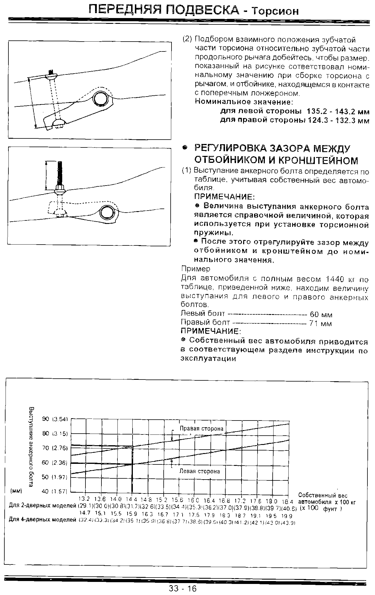

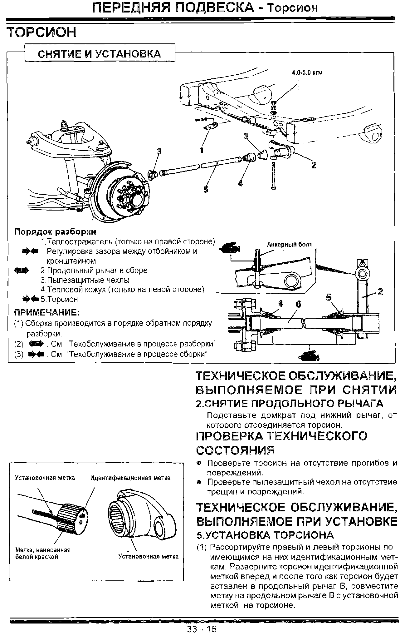

Прочитал про регулировку торсионов весь форум Паджеро, но лучше всего было написано в книжке про корейского клона Паджеро - Галлопер или Таракан (уже не помню, стырил по случаю). Мое мнение после выкручивания торсионов - лучше всего нелинейный бодилифт 4 см перед - 0 см зад, усиленные пружины сзади и регулировка торсионов чтобы выровнять расстояния до задних и передних арок
- Вложения

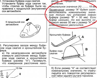

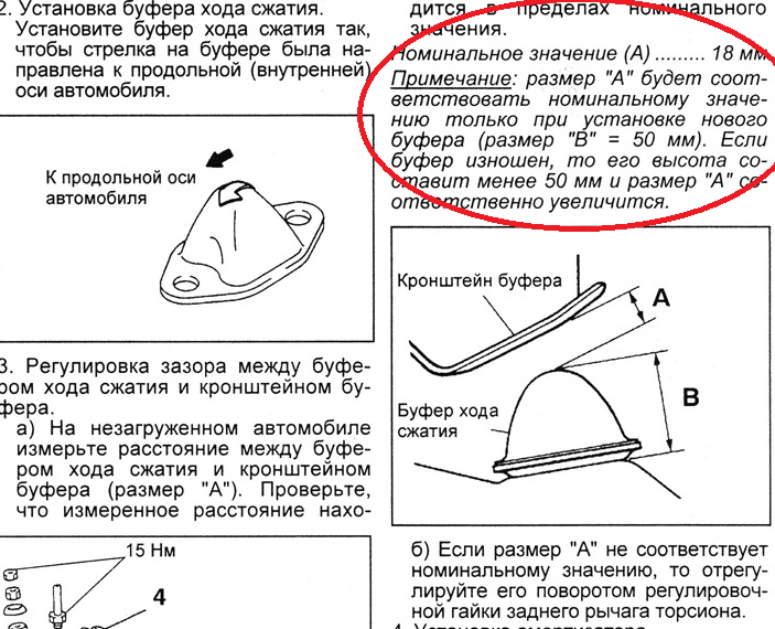

Поменял задние пружины. Изучаю вопрос по торсионам. Для Паджеро спорт в моем мануале 18 мм до отбойника указано. У себя проверил сейчас - на одном 23, на другом 30. Совсем запутался. Где правда братья? Или тут все для П-2 писалось?
