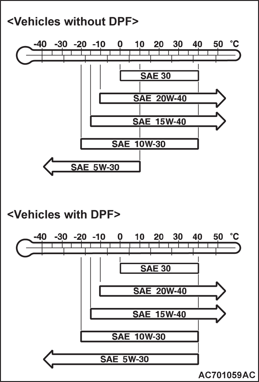

Вот многие пишут, что ММС для 4М41 5w30 рекомендует, но если к заводскому руководству по эксплуатации обратимся, то там 5w30 всего до +10 рекомендуется. А 10w30 уже до +40, если буквари по маслу почитать, то первая цифра больше на эксплуатацию при отрицательных температурах указывает, а на плюсовые температуры почти не влияет. Ну во всяком случае в 30град разницу давать не должна. И как после этого прикажите верить мануалу? Но вообще здесь тема масел для 4М41 слабо раскрыта, если хотите, чтобы мозги вообще раком встали, то вот здесь прочитайте http://www.pajero4x4.ru/bbs/phpBB2/view ... 81&t=35033. Всего то 35 страниц :) .

VAZ писал(а):Вот многие пишут, что ММС для 4М41 5w30 рекомендует, но если к заводскому руководству по эксплуатации обратимся, то там 5w30 всего до +10 рекомендуется. А 10w30 уже до +40, если буквари по маслу почитать, то первая цифра больше на эксплуатацию при отрицательных температурах указывает, а на плюсовые температуры почти не влияет. Ну во всяком случае в 30град разницу давать не должна. И как после этого прикажите верить мануалу?
Хм.А вот то же масло 5W30 в применении в машинах с фильтром твердых частиц имеет рекомендованным уже другой температурный диапазон.
А это уже вообще за гранью понимания находится. Хотел бы я узнать как наличие или отсутствие в автомобиле сажевого фильтра может повлиять на то до какой температуры можно использовать масло 5w30 :%): ? Кроме того в двигателях с сажевыми фильтрами должны использваться масла класса С по спецификации АСЕА. У меня вообще большие сомнеия, что реально существуют масла класса С с вязкостью 15w40 и 20w40.

VAZ писал(а):А это уже вообще за гранью понимания находится. Хотел бы я узнать как наличие или отсутствие в автомобиле сажевого фильтра может повлиять на то до какой температуры можно использовать масло 5w30 :%): ? Кроме того в двигателях с сажевыми фильтрами должны использваться масла класса С по спецификации АСЕА. У меня вообще большие сомнеия, что реально существуют масла класса С с вязкостью 15w40 и 20w40.
Думаю,все же в верхнем рисунке допущена ошибка,а его растиражировали в мануал.А ты,похоже,первый,кто обратил внимание на это несоответствие.
На НМПС картинка не такая, там про сажевый фильтр вообще нет, а 5w30 точно так же изображено. Я так понимаю у тебя с мануала Паджеро-IV картинка.

VAZ писал(а):На НМПС картинка не такая, там про сажевый фильтр вообще нет, а 5w30 точно так же изображено.
Эту картинку я в сервис-мануале 09MY' взял,а вот из 07MY'
Как видим-просто очепятка закралась.

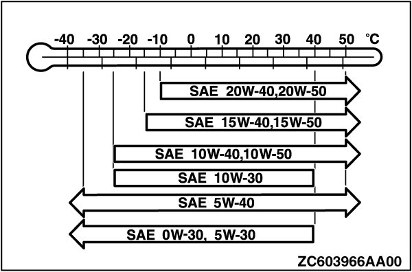

Вот же,блин.Ни хрена не очепятка.Это я взял картинку в бензинке,а в дизеле такая же хрень как и выше приводил.Хз,короче. :mrgreen:

Теперь уже чтобы мозги совсем раком встали, в мануале на НМПС с дизелем 4D56 5w30 рекомендовано аж до+50.

VAZ писал(а):Теперь уже чтобы мозги совсем раком встали, в мануале на НМПС с дизелем 4D56 5w30 рекомендовано аж до+50.
Дык вот дизельному Форику вАще только одно 5W30 прописано и диапазон от -40°C до +50°C,такая вот петрушка. :mrgreen:
