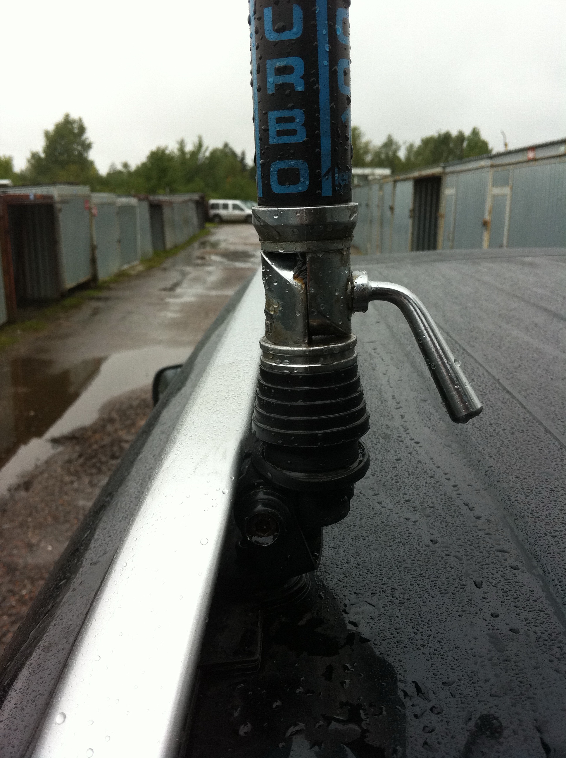

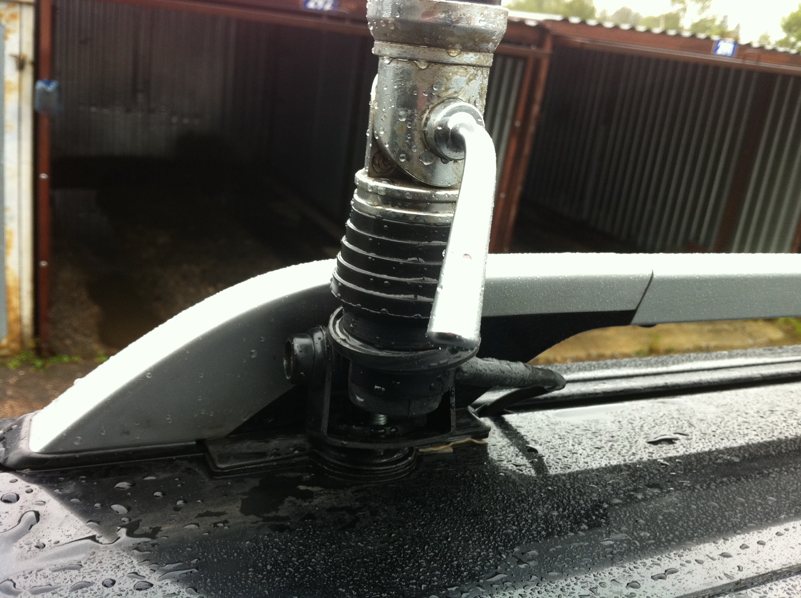

Антенна Lemm 2001 Turbo, установленна под заднее крепление рейлинга, сам крепёж подошёл под штатные отверстия, но отверстие под кабель всё-равно пришлось сверлить. Но если не знаешь, то фиг обнаружишь! Отверстие под резинкой, залито термоклеем, почти год катаюсь, течи нет.

Над рейлингом выступает на 7см.kroman писал(а):Sergei_Ha

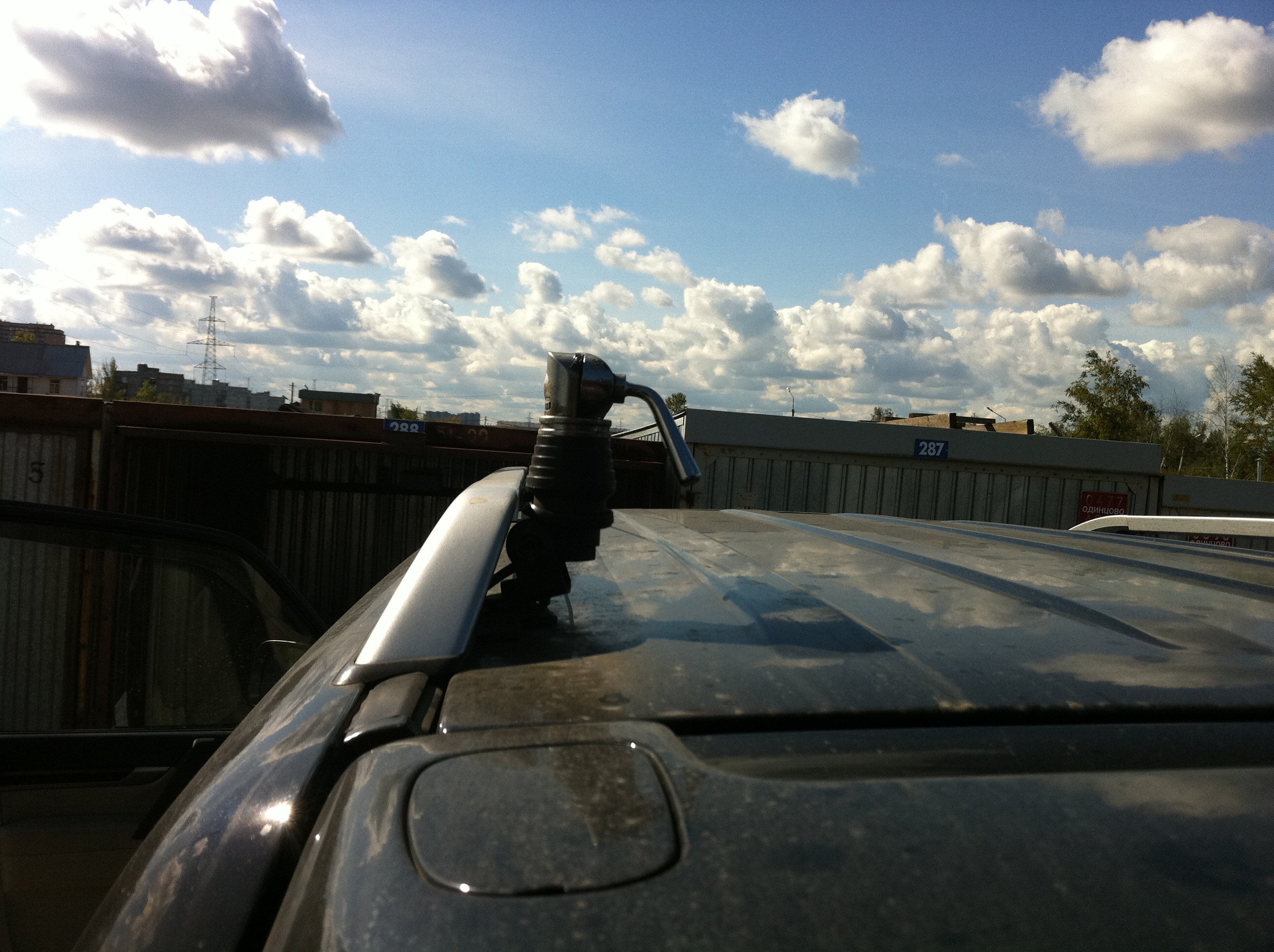

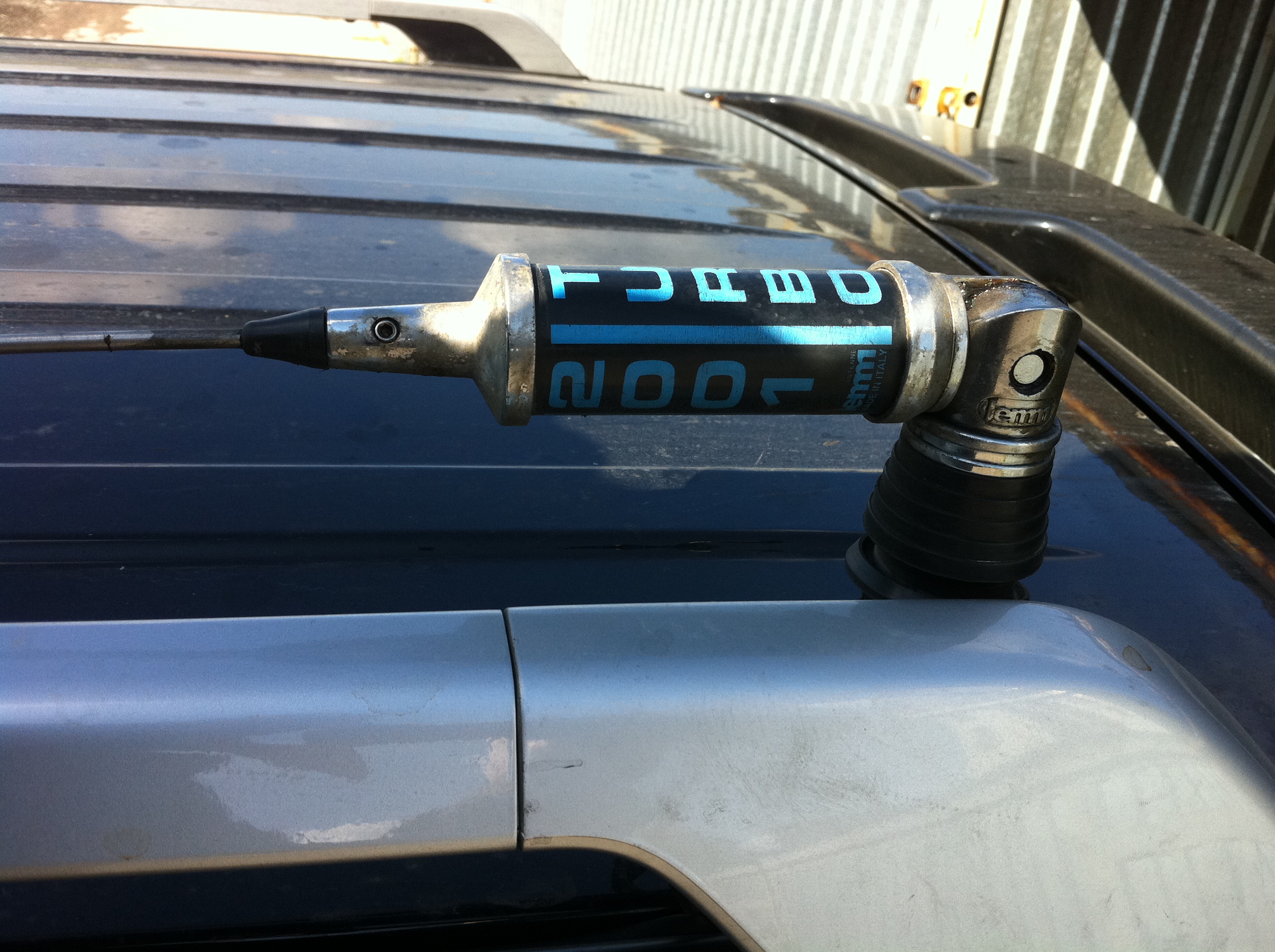

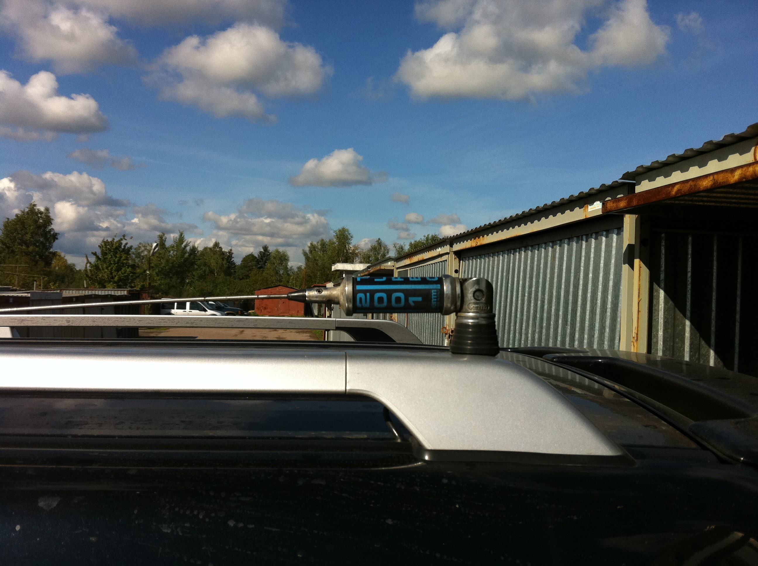

Задевает, но не так все это страшно, главное к звуку при столкновение привыкнуть!BIZON500 писал(а):Извините если уже было
Вопрос ко всем у кого двухметровые антены на крыше не задевают за деревья ,низкие проезды и тд интерисует именно в городе или вы со сложенными ездите ?
Складываю, когда заезжаю на мойку, в гараж, ну иногда и на крытый паркинг...
Пользуюсь Lemm 2001 Turbo

А вы его (рейлинг всмысле) напильничком пильнитеxcomp писал(а):
Сам рейлинг то ли пластиковый, то ли задубевший резиновый. Есть на нем достаточный контакт с "массой"?
Никакой он не "задубевший резиновый" и уж точно не пластиковый! Он "жалезный"
Крепится он , если мне не изменяет память, на 6(!) болтах через крышу к силовым элементам, т.е. масса в нем чумовая, уж точно не хуже чем у всякого рода креплений к водостокам и прочих около-сибишных девайсов для антенн.
Поэтому я и написал, что в месте установки, надо зачистить всю эту защиту.
Ничего лишнего я не сверлил, вы снимите задние заглушки, они легко снимаются, отпустите зажимные винты поперечин и выньте их из пазов, вам сразу станет ясно что делать дальше! Я взял пластину(около 10 см длинной, 1,5-2см шириной и 6-8мм толщиной), нарезал по краям резьбу в просверленных отверстиях под нужной длинны и диаметра болты. Эту пластину засунул в паз, куда вставляются направляющие, сверху приложил заранее согнутый как мне нужно кронштейн, наживил болты и протащил на нужное мне место установки, на котором предварительно зачистил все место прилегания конструкции до металла. Там все затянул (типа "струбцина") и промазал литолом. Езжу так второй год, литол не вымывается даже керхером.Он покрылся грязью и стал такой же черный, как и рейл, фиг отличишь
Вообщем, не знаю, вроде понятно объяснил, по-крайней мере старался
Если что, постараюсь поподробнее, в личке!
