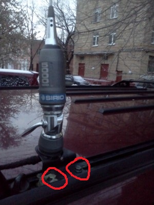

"Низкий" это такой что-ли?
Если да, то всё давно придумано за вас :;-):
Например так:
Снимите задние заглушки, выньте полозья, согните кронштейн (желательно из нержавейки), сделайте подобие струбцины, установите в нужное место, в нужном месте зачистите до металла полозья и замажте литольчиком, чтоб не ржавело ::-D:
Проводок я так ввел в салон:
Еще видел, как делали П-образный профиль из нержавейки и на него крепили антенну в такой же жёлоб, по этому же принципу..
PS На сайте есть об этом и у нас и в нете :*VICTORY*:
Такой, даже цвет мой :)
Как крепить кронштейн для антенны?
Эти два болта куда крепятся? гайками с внутренней стороны полозьев? насквозь крыши и гайками из салона?
Сам рейлинг то ли пластиковый, то ли задубевший резиновый. Есть на нем достаточный контакт с "массой"?
Это тоже не совсем понятно
А вы его (рейлинг всмысле) напильничком пильните :*MOIL*:
Никакой он не "задубевший резиновый" и уж точно не пластиковый! Он "жалезный" ::-D: , просто технологически "облит" пластиком каким-то, честно говоря сам не знаю каким :*PARDON*: ..
Крепится он , если мне не изменяет память, на 6(!) болтах через крышу к силовым элементам, т.е. масса в нем чумовая, уж точно не хуже чем у всякого рода креплений к водостокам и прочих около-сибишных девайсов для антенн.
Поэтому я и написал, что в месте установки, надо зачистить всю эту защиту.
Ничего лишнего я не сверлил, вы снимите задние заглушки, они легко снимаются, отпустите зажимные винты поперечин и выньте их из пазов, вам сразу станет ясно что делать дальше! Я взял пластину(около 10 см длинной, 1,5-2см шириной и 6-8мм толщиной), нарезал по краям резьбу в просверленных отверстиях под нужной длинны и диаметра болты. Эту пластину засунул в паз, куда вставляются направляющие, сверху приложил заранее согнутый как мне нужно кронштейн, наживил болты и протащил на нужное мне место установки, на котором предварительно зачистил все место прилегания конструкции до металла. Там все затянул (типа "струбцина") и промазал литолом. Езжу так второй год, литол не вымывается даже керхером.Он покрылся грязью и стал такой же черный, как и рейл, фиг отличишь ::-D: Антенну установил и настроил по КСВ-метру.Всё.
Вообщем, не знаю, вроде понятно объяснил, по-крайней мере старался :*SCRATCH*: .. Там правда все элементарно!
