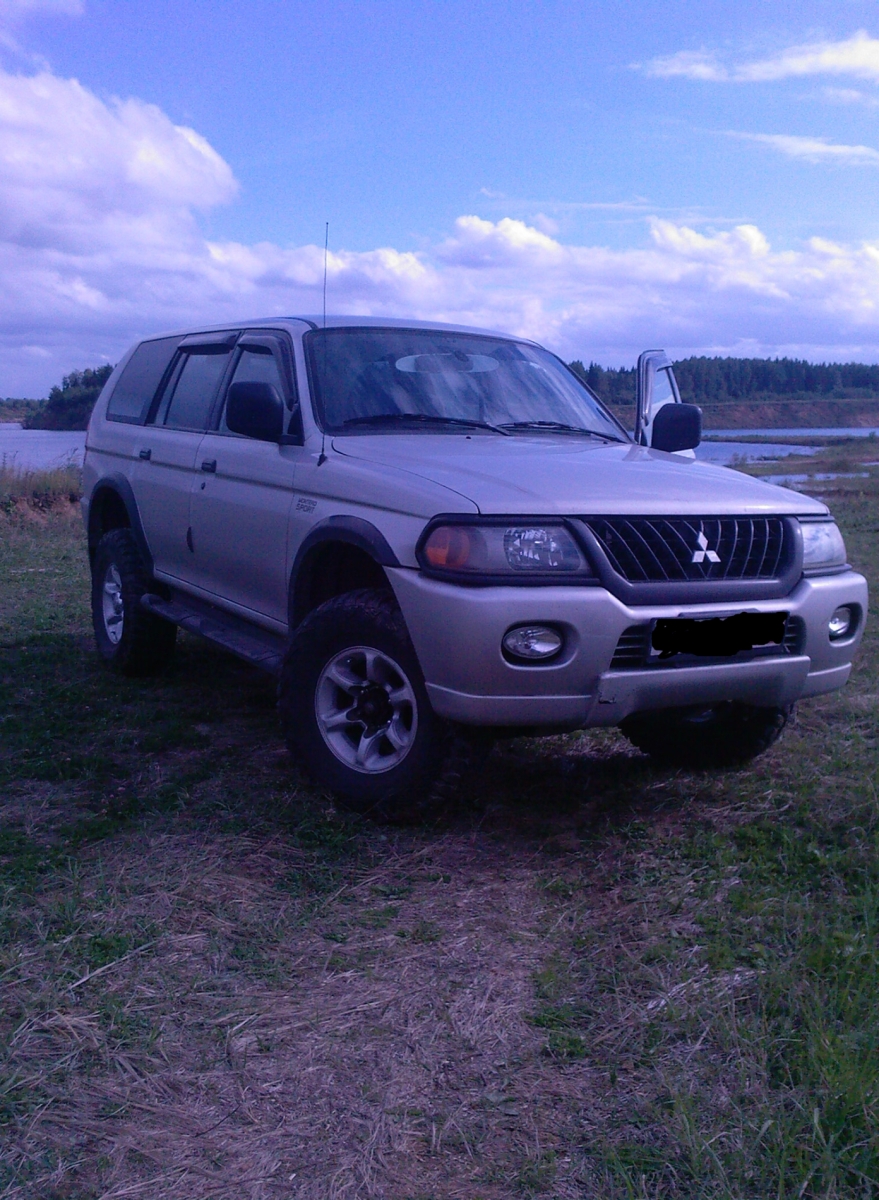

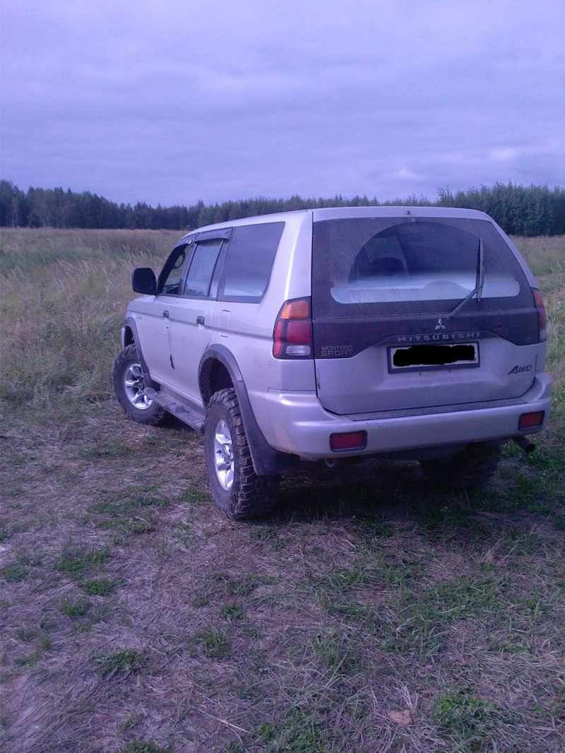

Сообщение _RAZIEL_ »

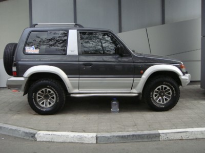

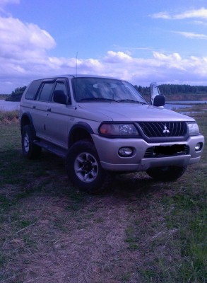

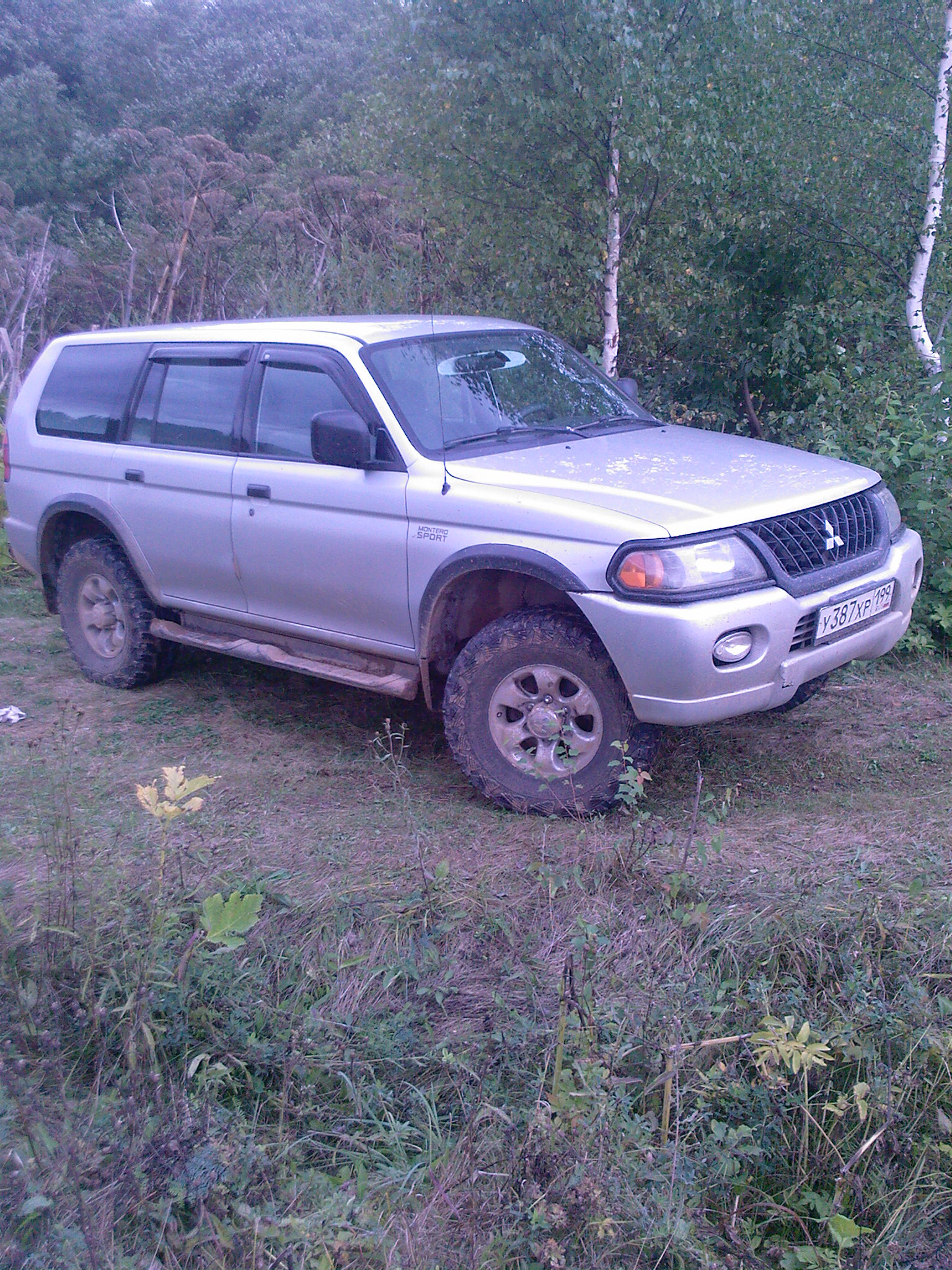

вот так мпс смотрится на кумхе кл71 31х10.5х15
3 фота на стоковых убогих дисках 15х6j et 33 соответственно вид убогий(ИМХО)
1,2 фота на дисках от П2 15х7j et 10 выглядит намного лучше(ИМХО)

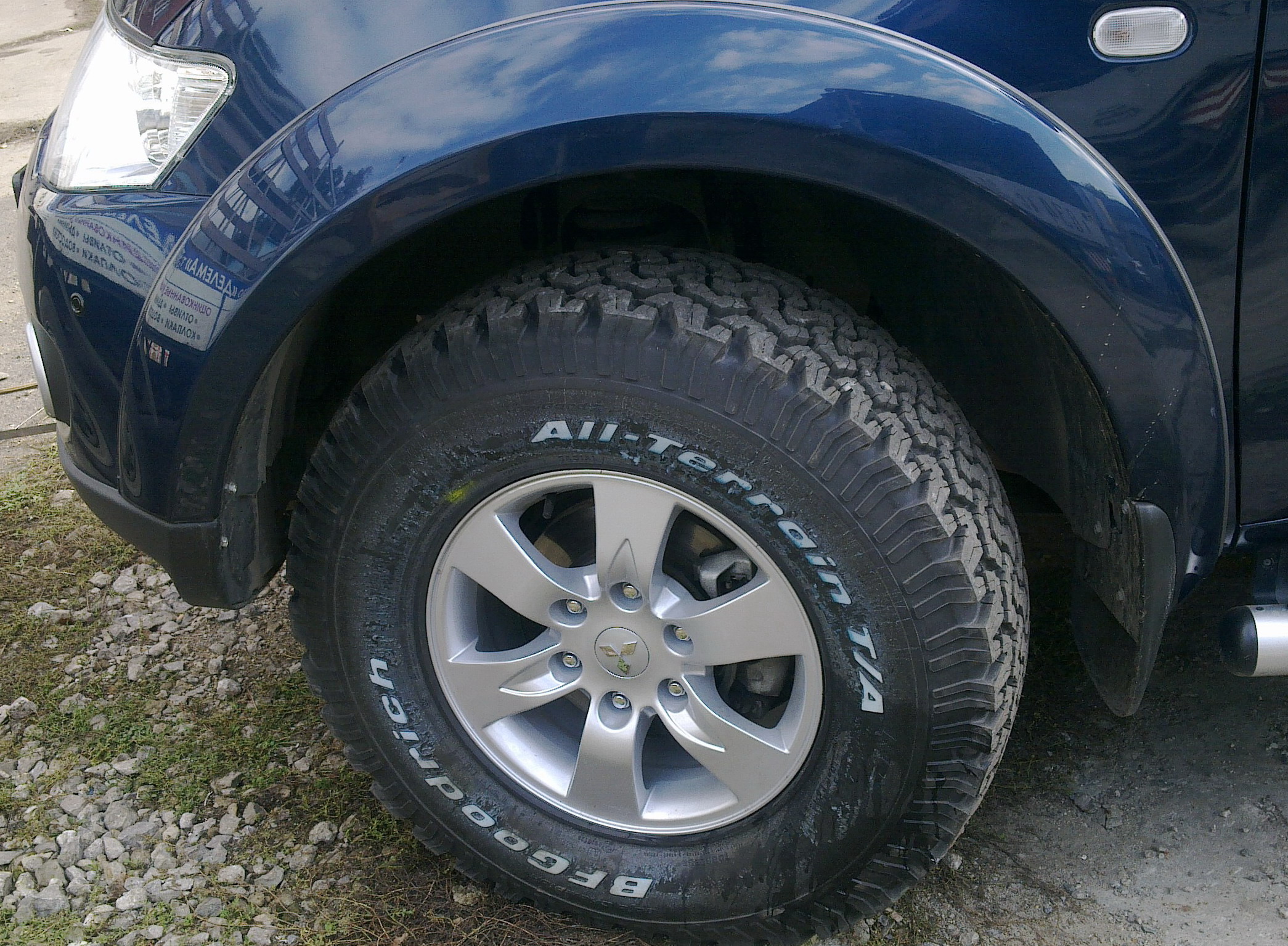

Поставил другие диски - теперь БФГ АТ 31*10.5 R15 на дисках 8JR15 offset -23

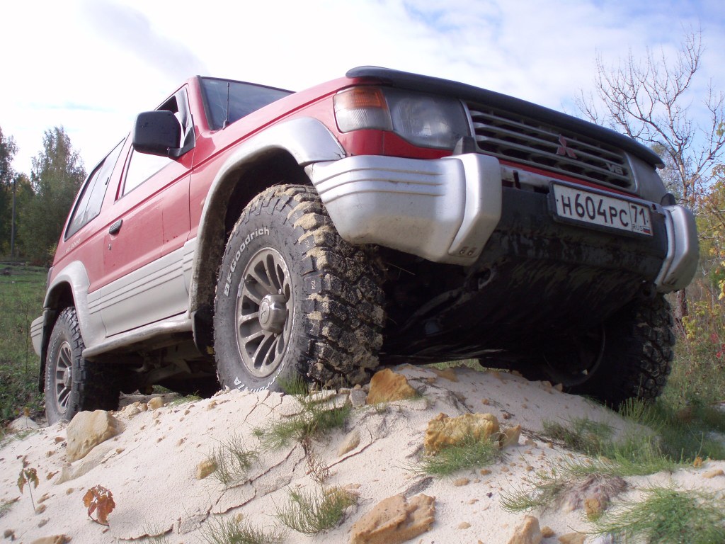

Вот прикупил обновку 33/10.5 R15, на стоке

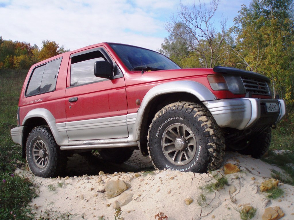

Сообщение Mac54 »

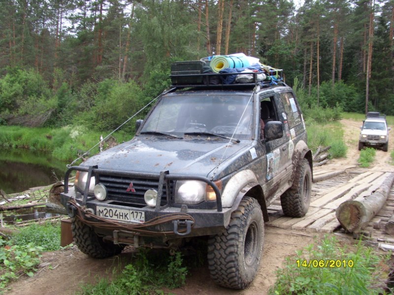

Резя BFG MT 33x12.5x15, диски 7jj off -13, лифт: пружины сафарь, перед 2" нелинейный бодик (надо переделать на 2,5")
P-II 2.4, lift 2", 33"BFG MT, 33"Winter, R/D lock, ГП 5.285

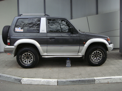

Сообщение Миша Краснодар »
стандарт, 31/10.5/15 БФГ МТ
32/10,5/16 Симекс ЕТ (нестандарт, как в подписи)

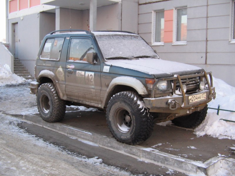

Сообщение Смайлик »
типа 35, подвеска стандарт, тока бодик 60 мм и б/у пружины от 5 дверного.
