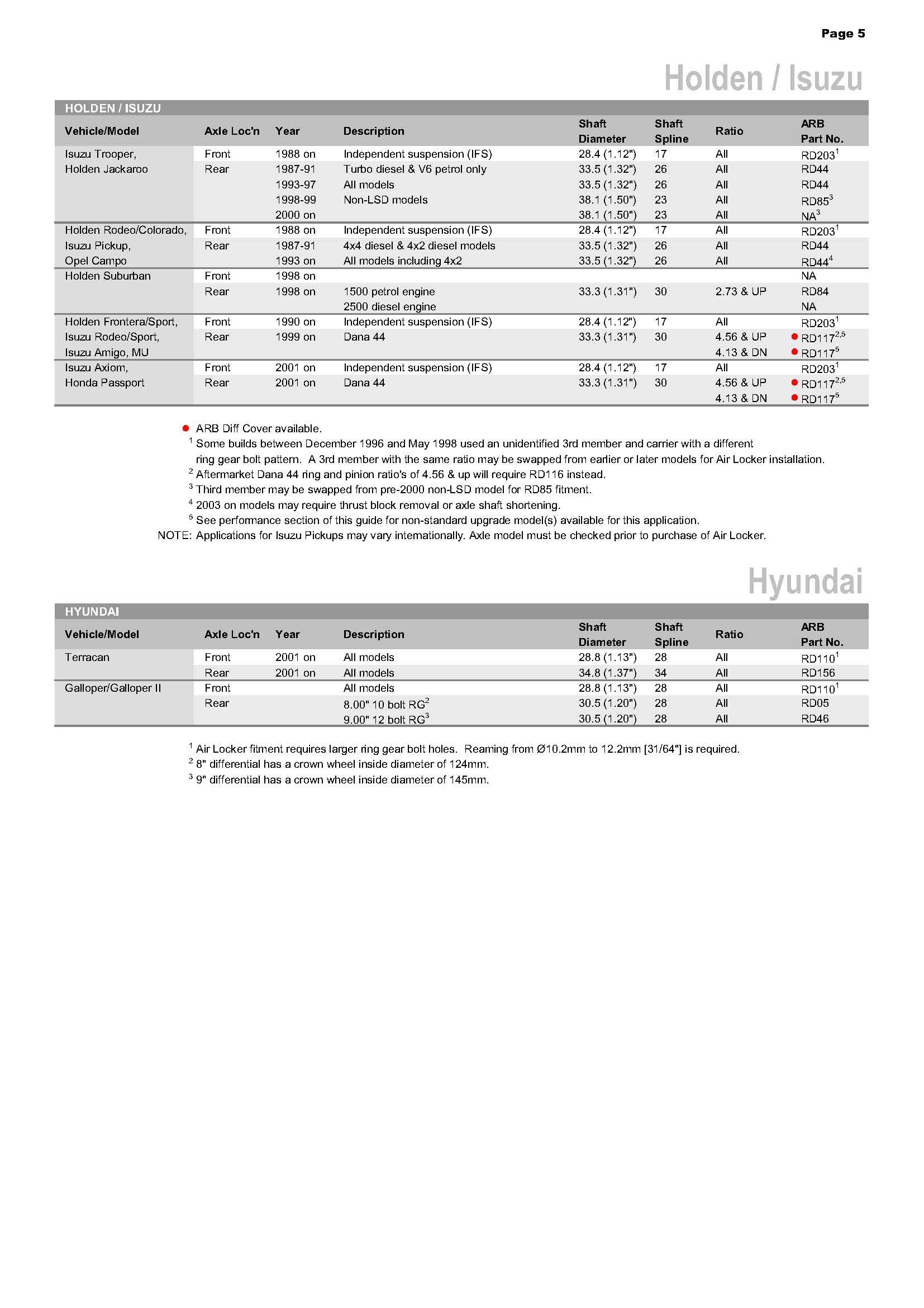

У меня такой вопрос, могу ли я вставить ARB RD110 на мост 28,8 с парой4,875, с 28 шлицами но с автоматом коробкой передач? а то там пишется
4 Will not fit Pajero/Montero/Delica 3.0L petrol automatic.

ребят.подскажите пожалуйста порвана главная пара пч 5,285 передний мост на гале 2. подойдет ли от паджерика 1 что в магазе паджеро-шоп там 10 отв.м12 на 25 шлицов.

задний мост я уже понял что втыкается про перед тоже ,там крепление моста надо поменять местами с галосвким ,я про шестерни главной пары спрашивал у меня порвана на родном мосту хочу внедрить от паджерика подойдет или нет а то магазы выдают кучу номеров и сами незнают где из них 5,285.а ценик у них от 10 до 63 рублей,

Fin78, на редукторе сверху какие цифры выбиты? если что, то я как раз ща ставлю 5.285 пары, они от второго пыжа, маленький корпус7", 531. могу перемерить, если надо.

если редуктор маленький 7.25" (531), то пары(проще редуктор в сборе найти) надо искать от 2го пыжа, а вот если от П1 8" (532), то эти пары найти будет очень сложно. я бы сам их купил, если б они были где, что б блок арбэшный воткнуть на морду.

вот смотрю на редуктор цифр 531и 532 нет.рядом со сливной пробкой 8900 а на верху редуктора DY1 230 1 28.кол-воотверстий на редукторе 8 та что крышка прикручивается.

ведомая шестерня на руках? внутренний диаметр 123. вообще я удивлюсь, если у тебя большой редуктор и пара 5.285. На всякий спрошу, зубья ведомой на ведущую делил?

а у меня большой редуктор?ведомая шестерня на руках да передомной,большая 37 зубов а маленькая 7

внутрений диаметр ведомой чему равен?

110 ,ты мерил от п2?

все правильно 110, 123 это между зубами.

непонял,я мерил внутрений диаметр
