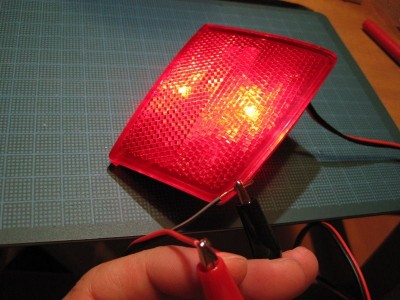

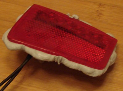

Вот, усовершенствовал задние стоп-сигналы ("привлек" катафоты ::-D: ), как рекомендовал Лёликс. Спасибо ему за подробное руководство к действию :*THANK*:

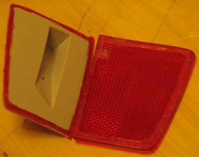

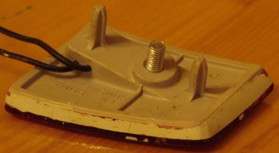

1. Снял катафоты, разделил их нагретым лезвием от ножа.
2. Наклеил ленту с яркими красными светодиодами (4 полоски по 5-7 диодов в каждый катафот), внутрь катафота. Клеил на "Момент"-гель. Спаял провода, хорошенько заизолировал и вывел наружу катафота. Точки выхода проводов из катафота тщательно загерметизировал силиконом.
3. Склеил м/у собой половинки катафота двухкомпонентным ЭДП-клеем ("Момент")
4. После суточного высыхания обработал края по периметру на наждаке.
5. Включил-протестировал.
6. Установил мне их на авто электрик. Все сделал очень аккуратно (респект, Сергей! :*THANK*:), провода провел в гофрах внутри бампера, затем под обшивкой: на стоп-сигналы. На габариты подключать не стали, сочли не целессобразным.
7. Все работает отлично!

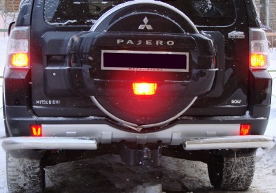

:*DANCE*: Снимал солнечным днем, видно хорошо. В темное время суток-еще ярче.

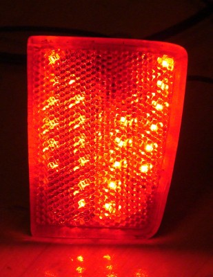

Есть только один вопрос, особенно к тем, кто ставил светодиоды в катафоты (или стоп-сигналы): у всех они (диоды) так просвечивают сквозь пластик катафота, что видно каждый огонек?
Я хотел-бы добиться равномерного свечения всего катафота, однако видно каждый отдельный диод. М.б. нужно было брать не ленту, а пластины со светодиодами? Но мне они в руки не попались.

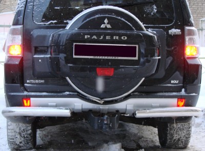

Сейчас думаю над привлечением заднего противотуманного фонаря к тормозной иллюминации. Только не знаю:
-подключить его к стопакам ч/з реле (слышал про такой способ, но схемы не встречал), или
-вставить в него пластину диодную (но опять, опасаюсь, будут просвечивать светодиоды сквозь пластик).
Всем спасибо и всяческой удачи! :*BYE*:

vector-n писал(а):...Я хотел-бы добиться равномерного свечения всего катафота, однако видно каждый отдельный диод. М.б. нужно было брать не ленту, а пластины со светодиодами? Но мне они в руки не попались...
Или дополнительная пластмасска или матовать внутреннюю сторону штатной. ИМХО.

vector-n писал(а):Здравствуйте, господа Паджеровладельцы! :*HI*:
Вложение Разъят.JPG больше недоступно
Вложение Склеен ЭДП.JPG больше недоступно
Вложение Обработан.JPG больше недоступно
Вложение Тест.JPG больше недоступно
Вложение В работе.JPG больше недоступно
Все у вас нормально светит.В японии ребята так же делаю или почти так же,от вас не далеко ушли.Вот так -

Не знаю, вот сфотографировал стопаки с фонарем вместе:
Наверное, слегка резко, но это же стоп-сигнал, д.б. заметен. Иногда смотрю на штатные диодные фонари многих новых машин-реально глаза выжигают-и ничего...
Lebed писал(а):- Призабыли о техрегламенте.
Согласен, нужно делать быстроотключаемым.

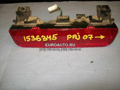

- Использовать задний ПТФ в 2-х режимах (штатный + стоп-сигнал) можно, применив какой- нибудь контроллер, но не исключено, что при штатном режиме (включен ПТФ) и остальные стопы будут светить так же, т.е. непрерывно (не зависеть от педали тормоза). Это навскидку.
- По яркости свечения. Согласен, что некоторые штатные светодиодные стопы светят "более чем", но и Вы предполагаете использовать ПТФ, с конструкцией, отличной от стандартного стоп- сигнала (отражатель, рассеиватель). Ладно, ослепите "сзади идущего", а если ещё и как бабочку на огонёк притянете? Даже если в роли бабочки будет милая блондиночка, легче от этого не будет.))) А с учётом того, что пузотёрка воткнётся вам в бампер и "усовершенственная" ПТФ останется целой.... Достройте цепочку))))
Решать только Вам.
ПыСы. Вот фото доп-го стопа. На нём понятно, как он разбирается. :;-):

vector-n писал(а):...стоп-сигнал, д.б. заметен. Иногда смотрю на штатные диодные фонари многих новых машин-реально глаза выжигают-и ничего...Согласен, нужно делать быстроотключаемым.
И все же противотуманные задние фонари должны использоваться исключительно по назначению,см.ПДД
19.7. Задние противотуманные фонари могут применяться только в условиях недостаточной видимости. Запрещается подключать задние противотуманные фонари к стоп-сигналам.
И не стоит уподобляться блондинкам,включающим все световые приборы одновременно :]:-O:

Lebed писал(а): Вот фото доп-го стопа. На нём понятно, как он разбирается. :;-):
Это стоп-сигнал из пятой двери, из-за стекла?
