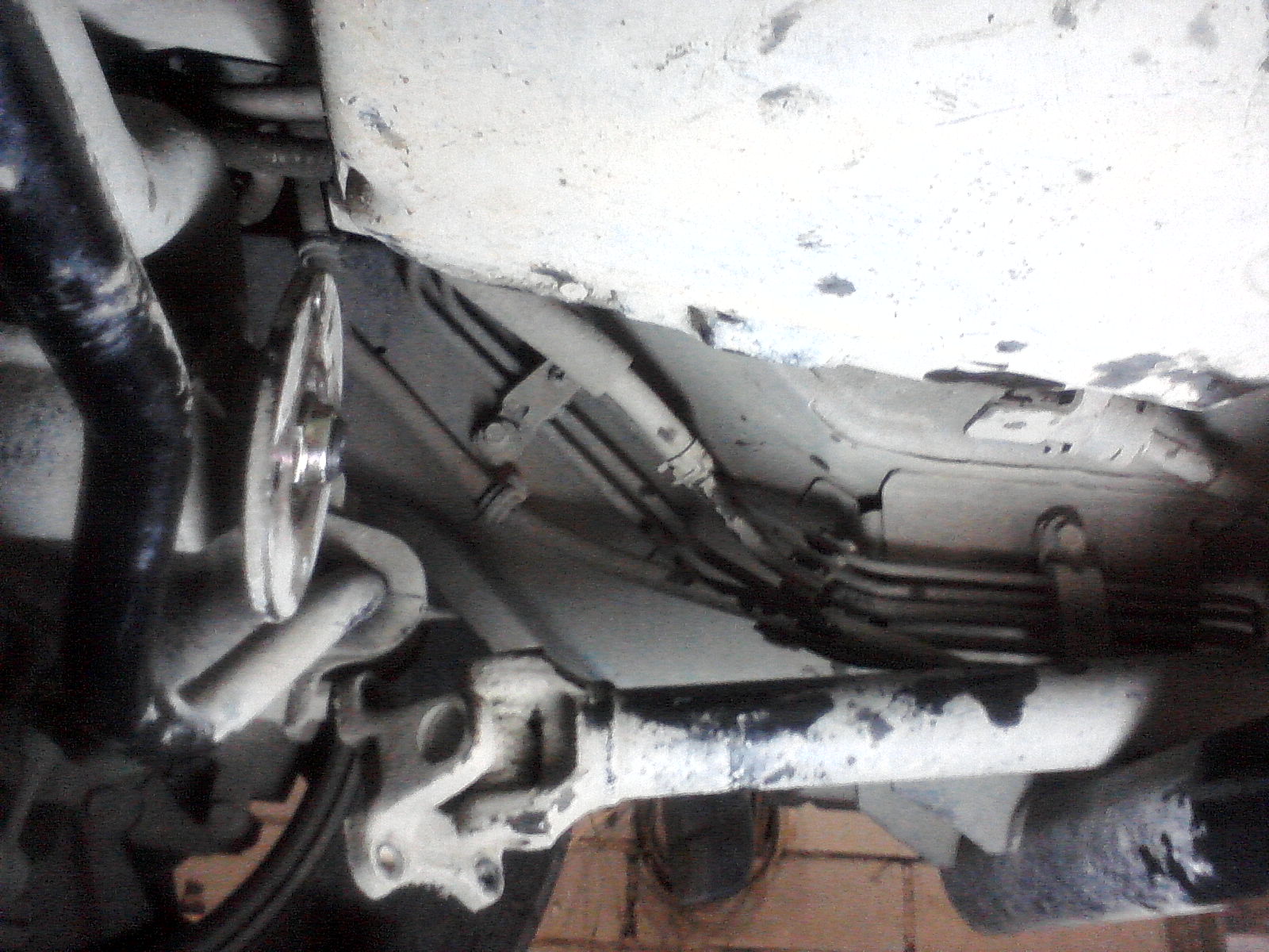

1.Чтобы снять поддон, нужно открутить ещё и кардан!
Кардан откручивается двумя ключами на 12.
Вот он уже откручен!
