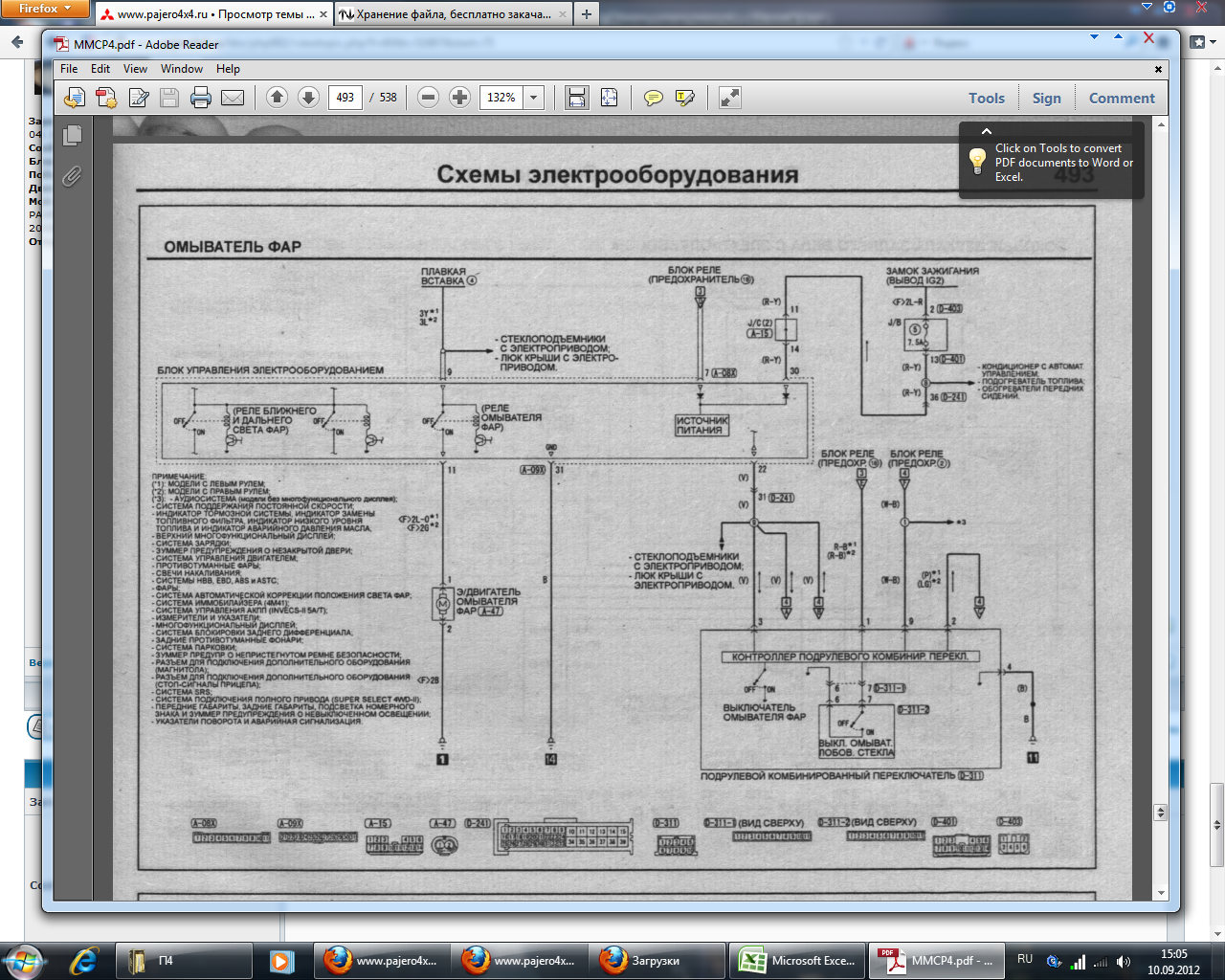

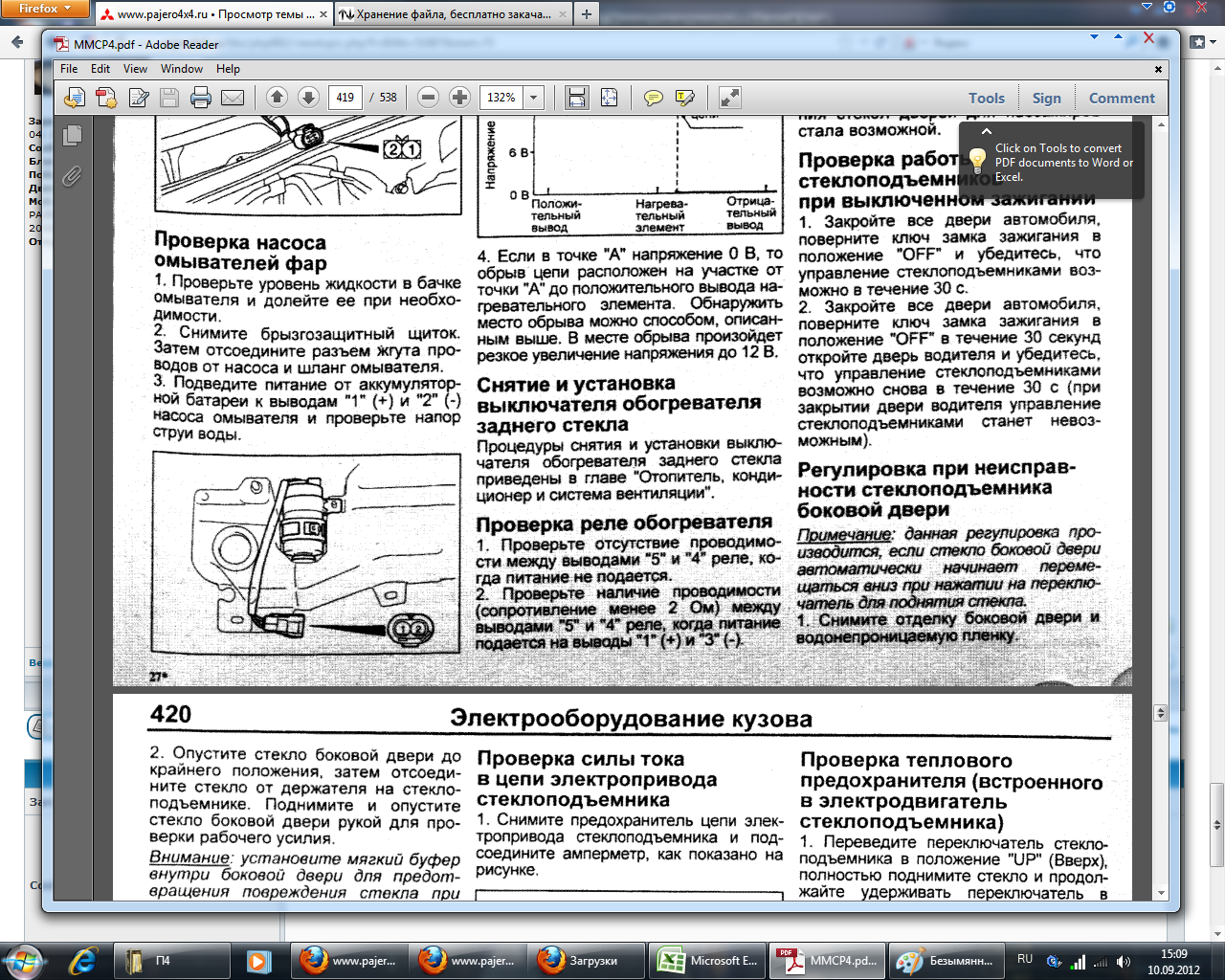

Кто о чём, а вшивый про баню. Это я к тому что опять хочу вернуться к вопросу временного отключения омывателей фар.Lebed писал(а):Mishania!
Бачок тут не причём, залезайте сюда:
Тему прочёл внимательно. Жаль, что автоматическое включение нельзя убрать посредством корректировки программы компа (блока управления).
Согласно приведённой Андреем (Lebed) схеме, от насоса омывателя фар выходит эл. разъём. Кто ни будь в курсе этот разъём в крыле (как и бачок) или уже под капотом??

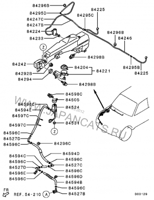

Александр!
Желаете "заморочиться" с моторчиком- картинка 1 для наглядности.
На картинке 2 видно реле омывателя фар.

Re: Как отключить омыватель фар???
Млиннн ну всё для человека!
А насколько сложно до него добраться? Подкрылок весь отстёгивать надо?[/quote]
снимаешь правое колесо, спереди и сверху отстегиваешь подкрылок (часть пистонов увы, может сломаться) и вверху в крыле увидишь бачок.
В его передней части насос фароомывателей, лобового стекла - в задней.
снимаешь фишку с моторчика, и вуаля!
