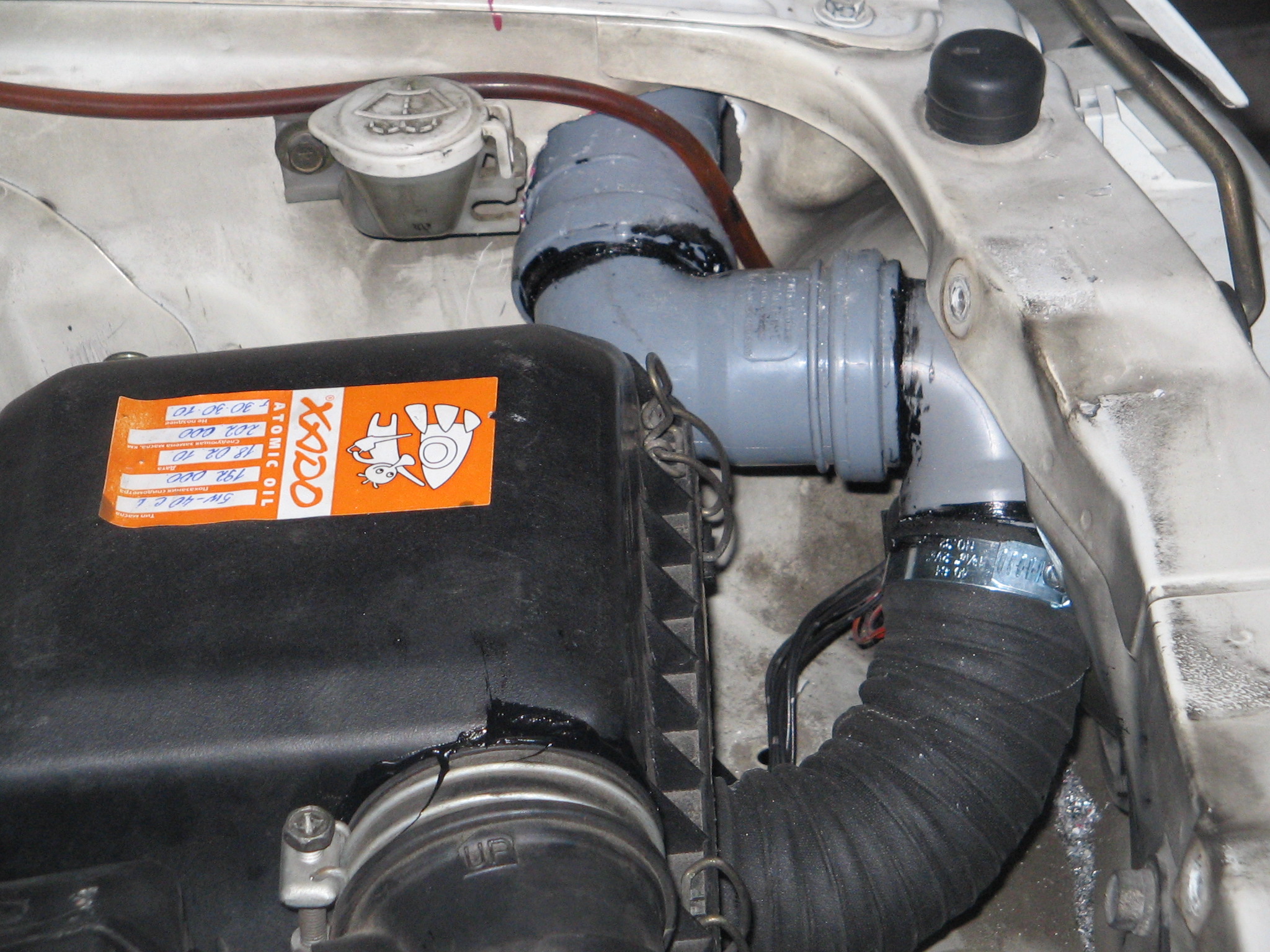

Предлагаю свой вариант шноркеля.
На выходных смастерил.
Как то вот так...

прикольно. резиновый шланг в самом начале от чего?
на конце раструб лучше направить хотя-бы в горизонтальное положение, иначе дождик будет заливать. В днище коробки для филтра залепил отверстие или оставил? там есть маленькая дырочка для слива воды....

Glukc писал(а):прикольно. резиновый шланг в самом начале от чего?
Резиновый шланг купил в магазине "Газ"... диаметром 60мм, зашел внатяг, да еще герметиком промазал..

Пы}i{ыl{
Сообщения: 314
Зарегистрирован: 18 окт 2009, 17:49
Откуда: Комсомольск-на-амуре [27]
Re: Шнорхель на Мини
Сообщение Пы}i{ыl{ »
А дырочек там две... конечно же залепил..
Здесь зашол в натяг?
На что зашол внатяг?
Как крепиться?
Шланг от "Газа" только такой кусок или там шланг 2 метра?
Чем вырезал отверстие в крыле? На сколько плотно и герметично труба держится в отверстии и чем держиться шланчиком по периметру?

Шланг длиной 40-45см, чуток подрезал. Вот он и зашел внатяг на сантехнический отвод. В коробку фильтра тоже заходил внатяг, еще промазал все герметиком для стекла (черный), сейчас все застыло и держится вполне прилично. Крыло резал лобзиком, внутри стенку расверливал, так как лобзиком туда не подлезть.

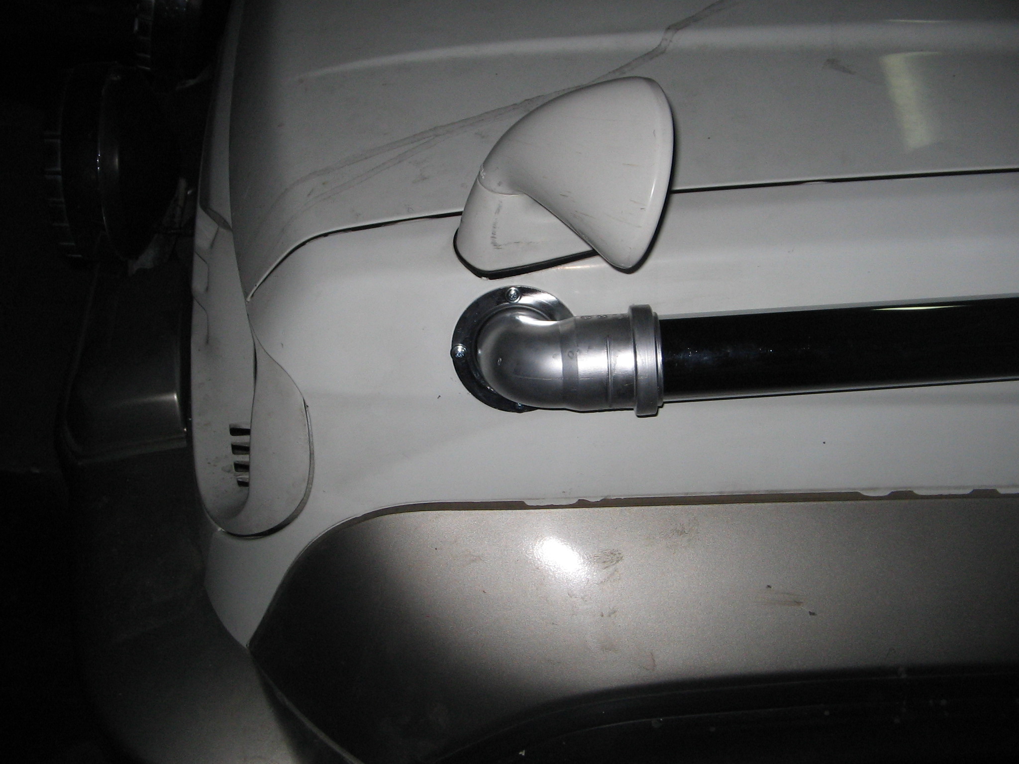

AlexU-U
Сообщения: 368
Зарегистрирован: 30 янв 2010, 22:10
Откуда: Улан-Удэ
Сообщение AlexU-U »
Так может быть виднее будет...

AlexU-U
А как смотриться крыло, точнее выход трубы шнорхеля снаружи, как заводской, или выходит трубка и она замазана герметиком?
А воздухозаботник может ведь и в зад смотреть, ничего же страшного, а то как не посмотриш то у всех в нашем городе вперд смотрит, а ведь туда вода может спокойно залететь.

Сообщение AlexU-U »
Там я использовал опору для трубы 50мм из торгового оборудования, поставил ее только наоборот, чтобы поворот трубы начинался сразу от крыла.
А по поводу куда сам шноркель смотрит... Я такой же вопрос задал Сергею (Verner), он сказал кому как нравится и ни на что не влият.
