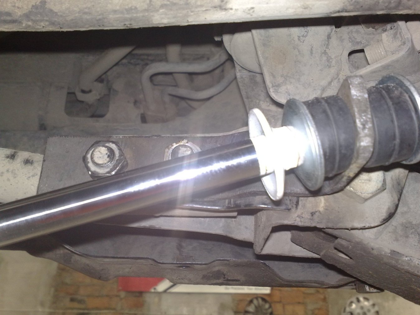

ставил ранчо прошлым летом и одновременно менял рулевую сошку
вчера проверил это хозяйство т.к. показалось что люфт в рулевом стал больше.
в итоге шаровая сошка кончена. на фото как раз видно что при такой установке из-за демпфера средняя рулевая тяга в добавок ко всему работает на кручение, а на этой самой тяге как вы знаете завязаны почти все шаровые соединения в пер. подвеске
для себя решил всё переделать чтобы демпфер стоял как можно параллельней к средней рулевой тяге и без кручения

2 dimsam1
Та хочешь сказать, что демпфер ускорил кончину деталей рулевого???
А может просто срок пришёл им?

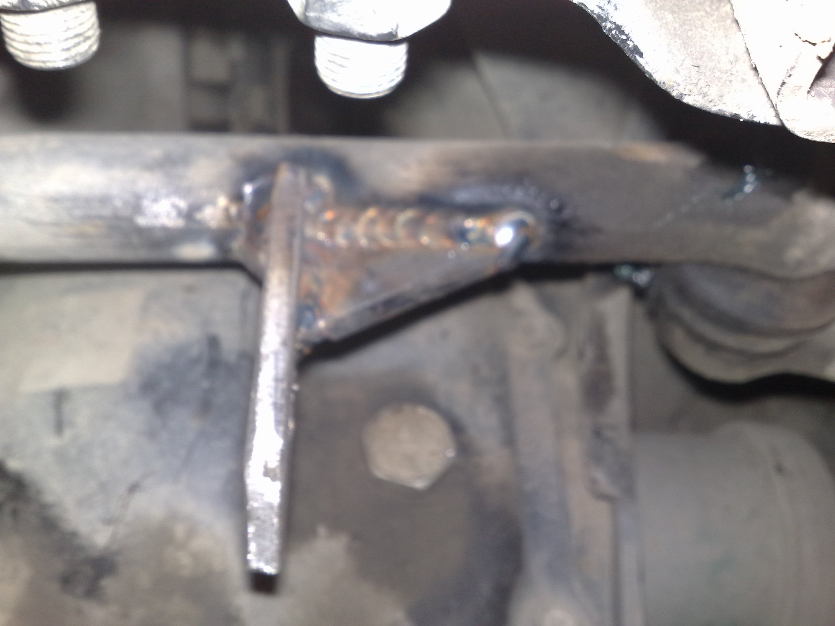

Silverus, будь добр, приведи чертежи кронштейнов с размерами. Особливо это касается того, который крепится к поперечине рамы. А то, в свете последних данных, установка демпфера строго параллельно тяге приобретает судьбоносный характер.

Я тоже выше об этом высказывал опасения. Проблема в том что этот кронштейн надо изогнуть по профилю поперечины. Домой приеду, займусь, заготовки есть.

dimsam1, мысля твоя понятна, но что-т не верится что демпфер стал причиной конЧины шарнира сошки маятника.... там соединение достаточно подвижное само по себе, на то он маятник и есть, тем паче шарнирный)
можед покупался не оригинал, жапанпартс иле 555, вот они точно ходят сами по себе плохо
со смазкой все будед оки, лет на пять рулевых шарниров при своевременно смазке хватит точно

производителя сошки не помню, но маслёнка есть. шприцевал регулярно. к моменту установки демпфера вся рулевая была заменена. смысл моих слов: после установки демпфера по кривой схеме, не надо расслаблятся и регулярно всё зто дело проверять ))

Не прошло и 2-х месяцев как поставили вчера демпфер Ранчо.
После изученных материалов крепеж скомбинирован: к поперечине рамы по образу и подобию кронштейна уважаемого Silverus, на рулевую тягу - ухо с косынкой контактной сваркой.
Немного подогнули защиту, иначе терся пыльник.
Из ощущений - особенно ничего такого не изменилось в рулежке. Разве что на шоссе чуть получше - меньше коллеит, эффекта "шимми" исследовать не удалось
Руль возвращается в ноль как и было до этого.
Размеры кронштейна скину попозже, когда буду ставить защиту.
Цена вопроса - 700 рэ за установку и 2 часа работы.
