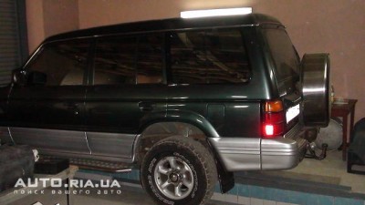

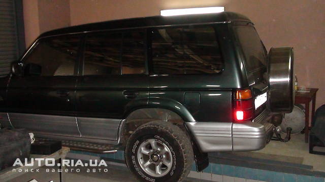

Что менять? Амортизаторы или пружины? Как по мне так вроде как зад сильно задрат, и едет ооочень жестко . Может ли быть что пружины какие то нетакие , или все таки впервую очередь амортизаторы помягче а потом все остальное? Фото зада прилагается.

На зад уже на вторую машину ставлю пружины RD5962 K-Fiex.аморты Каяба Gas-a-Just 554092,меня полностью устраивает,на перед черную стандартную каябу за 1000руб. Пробовал такие как сзади 554091,жестко,и резинок на долго точно не хватит.Задние до заметного на контрольной канаве пробоя проехали 130т.км,и стоили кстати 5000р.за пару,а пружины за пару около 4000р.Аморты эти очень жесткие если вы весите меньше 50кг вам их просто не прожать!

Я решил начать с пружин . Так как зад задрат то соответственно пружины усиленные и большего комфорта от них ожидать неприйдется . Уже в пути родные с разбора. Посмотрим че получится.

Замена пружин большого изменения в положении задней части особо не дала.Как стояла приподнятая так и есть, субъективно вроде чуть мягче контрольные ямы проходит мягче. Те что были сняты вроде как почти такие же . Единственное что где то почти на виток больше. Толщина материала вроде почти такая же . Кто нибудь знает толщину родных пружин ?
