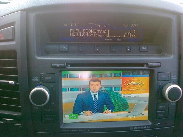

ГУ не выключал кнопкой и вчера и на ночью, но ничего не поменялось. Так же нет средней скорости и пробега. Все остальные показания бортового компьютера в норме. Насколько я помню, штекер в борт.компьютер идет не из ГУ, и поэтому непонятно почему так происходит. Может попробовать отключить все разъемы на некоторое время и обратно включить или просто снять массу с аккумулятора?Zlobix_kz писал(а):atroshenko, поглядел у себя, все функции борткомпьютера в норме, и расход и расстояние и температура и пр. работает как и прежде. Кнопка МОДЕ ничего не делает, когда ГУ выключено, на родной магнитолле она действительно включала\выключала, я сейчас вспомнил.
Аудио коммуникейшен еррор вышло из-за того, что ГУ было в спящем режиме. У меня эта ошибка вылазит, если слушать МР3 с диска и долго ехать задним ходом. При включении камеры ЗХ звук отрубается от музыки и потом выскакивает ошибка, но как только включишь "Д" все нормализуется. На радио такого нет, т.к. звук радио при движении назад просто приглушается.
Видимо когда борткомпьютер не получает данных от ГУ при запуске машины или когда ГУ в спящем режиме, он логично предполагает, что его просто нет и выводит соответствующую надпись.
Не отключайте ГУ с кнопки, оно само выключится, когда ключ будет в положении OFF, когда заведете машину ГУ включится и никаких ошибок борткомпьютер давать не будет.

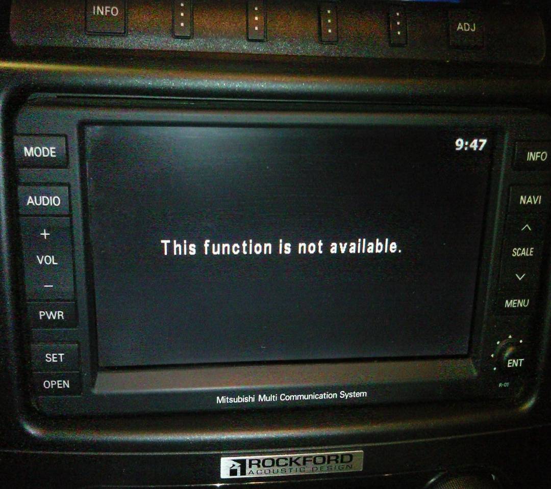

Добрый день !
Подскажите где найти распиновку разема магнитолы не Rockford.
Приобрел аппаратик HITS-6032 , дома подключил все ок работает.
Ставлю в машину ощущение что провода в раземах распаяны по другому ноль признаков жизни .
Подскажите.
Подскажите.

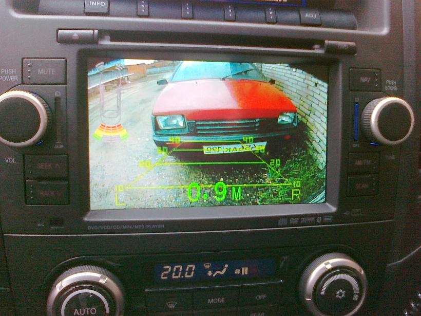

Коллеги, здравствуйте.
Кто сам ставил камеру заднего вида на Caska3649, подскажите пожалуйста, как и где протягивать провода, где брать плюс на камеру и надо ли брать плюс на Caska3649. Если часть P4 идет с камерой, то может проводка к камере уже есть заводская? Если будет время, напишите пожалуйста. Можно в личку. Заранее спасибо.

[quote="atroshenko"]Коллеги, здравствуйте.
Кто сам ставил камеру заднего вида на Caska3649, подскажите пожалуйста, как и где протягивать провода, где брать плюс на камеру и надо ли брать плюс на Caska3649. Если часть P4 идет с камерой, то может проводка к камере уже есть заводская? Если будет время, напишите пожалуйста. Можно в личку. Заранее спасибо.[/quote]
Ставил недавно фантом с камерой, плюс брал на саму камеру от фонаря заднего хода из под правой обшивки багажника, там клемма для подключения фаркопа, от нее и тянул под потолком в панель приборов, а там не нашел. На саму камеру тоже от туда же протянул. Провод заднего хода в клемме зеленый с тонкой красной полосой.

Спасибо.azimut-mag писал(а):atroshenko писал(а):Коллеги, здравствуйте.
