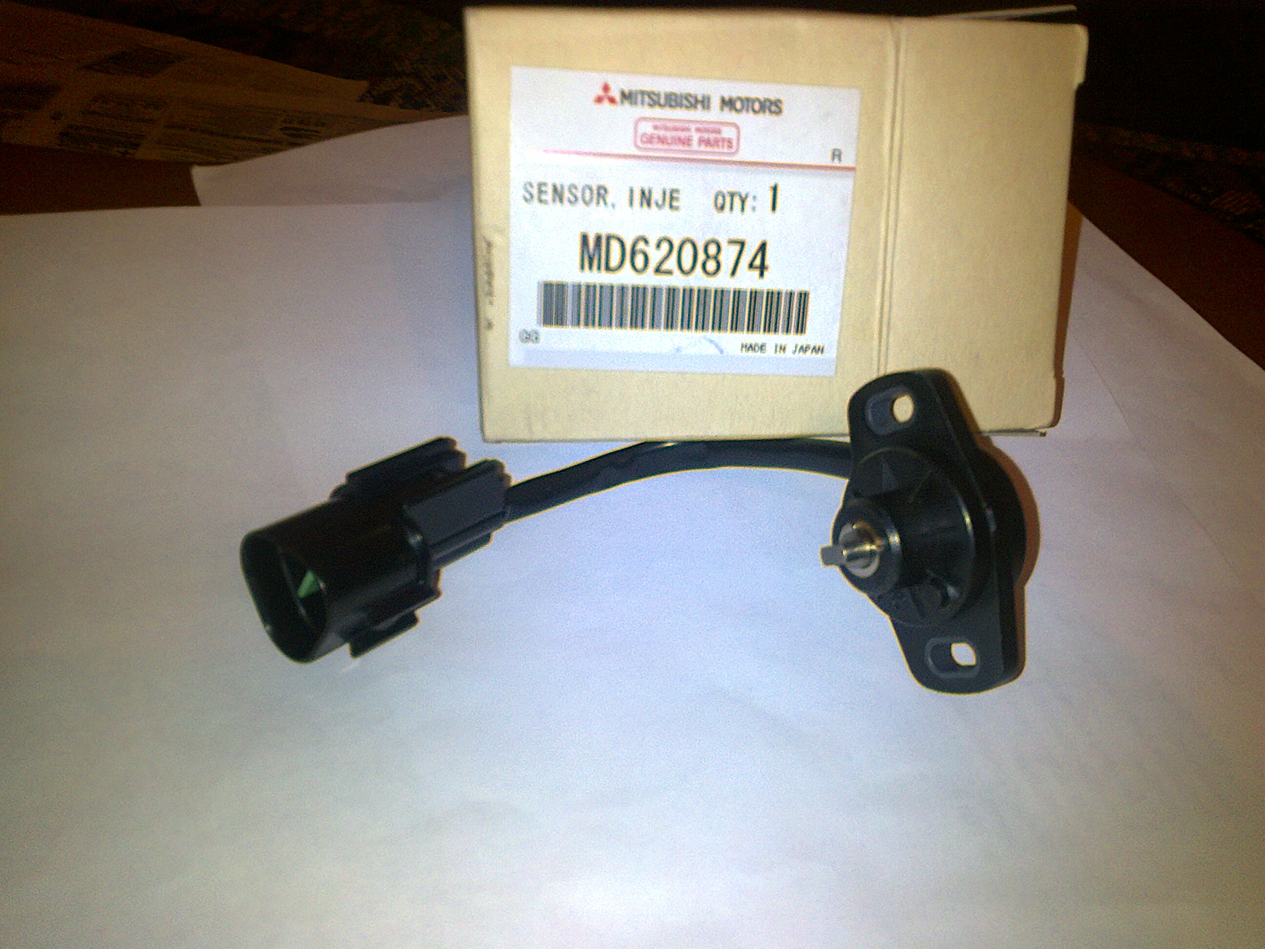

Наконец то пришел оригинальный датчик, поставил, и жизнь стала прекрасна !!! Не покупайте б\у и тем более жалкие подделки
Кто угадает где оригинал, а где кетай? Типа "найди 10 отличий"Терик писал(а): ... абсолютно бестолковая вещь

Наверно с право орегинал ,а вобще у меня похожая ТПС стоит на дизеле.Терик писал(а):Наконец то пришел оригинальный датчик, поставил, и жизнь стала прекрасна !!! Не покупайте б\у и тем более жалкие подделкиКто угадает где оригинал, а где кетай? Типа "найди 10 отличий"Терик писал(а): ... абсолютно бестолковая вещь

Пока правильный ответ не скажуЦецерон писал(а):Наверно с право орегинал ...

Ну по надписям они точно отличаются,в отливке больших изменений нет а вот на бегунке дырочка одна круглая у правого а у левого их три у меня как на правой.Терик писал(а):Пока правильный ответ не скажуЦецерон писал(а):Наверно с право орегинал ...![]()

Все верно, правильно определил. А если подержать в руках, да еще и тестером проверить- то различий найдем десяток )))

На правом датчике логотип больше похож на фирменный
