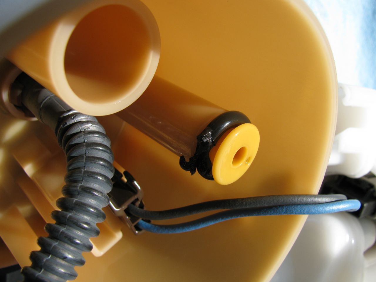

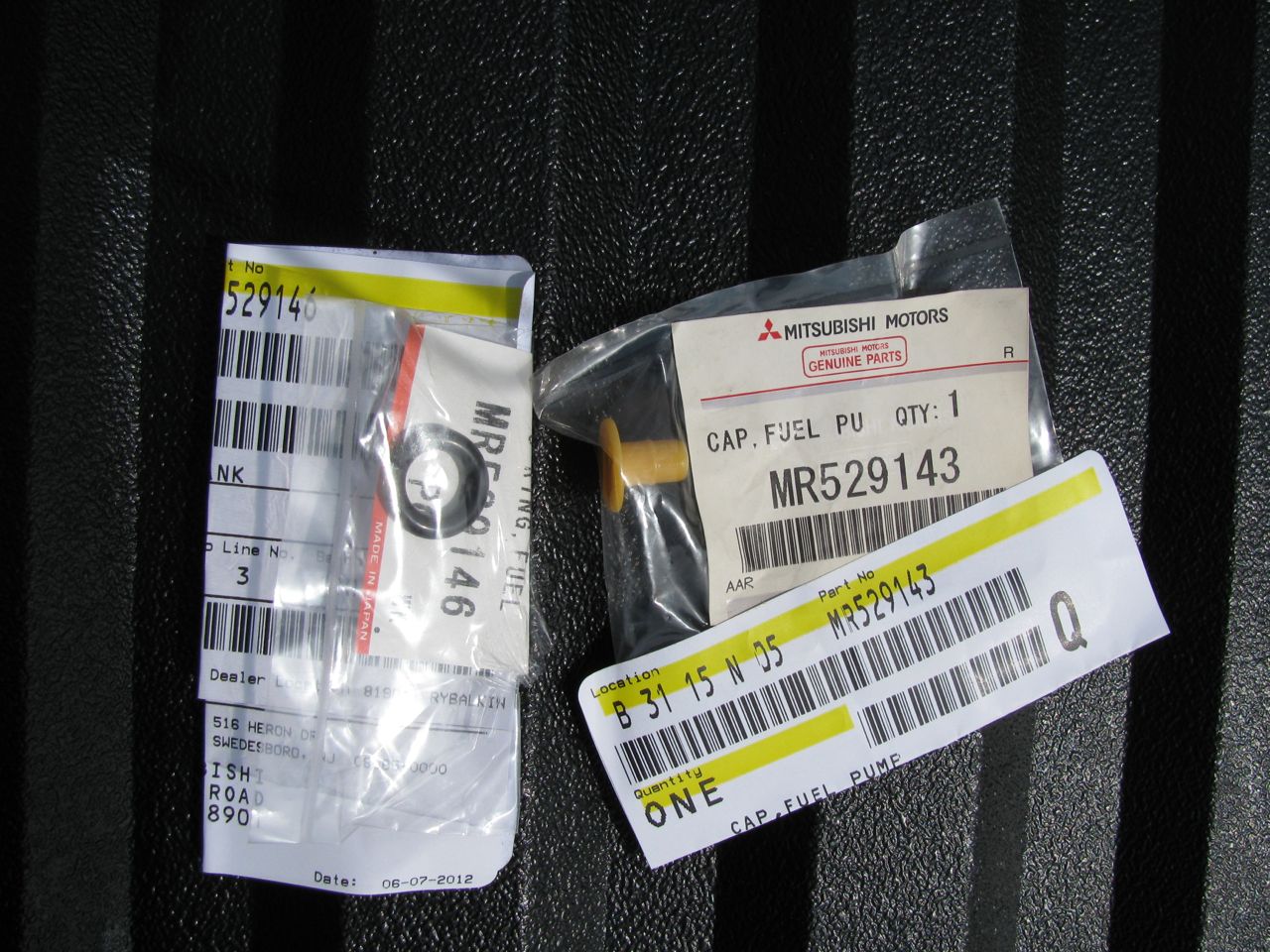

Залез сегодня в бак, диагноз можно ставить без врача!
Вспомнил, что когда собирал поленился смазать резинки маслом, вот и результат! Покойному сальнику (деталь #9) было 11 с половиной лет...
Кстати деталь #8 у меня стоит, просто она другой формы, чем на картинке. Вот как она выглядит (пластиковая клипса MR529143 справа ):
Повезло, что заранее купил обе детальки - #8 и #9. Деталь #8 нереально вынуть не сломав.
Проверил насос, клапан держит давление. Сопротивление нового фильтра заметно меньше, чем старого (похоже старый фильтр был порядком забит).
А главное - теперь мотор заводиться с пол-оборота.

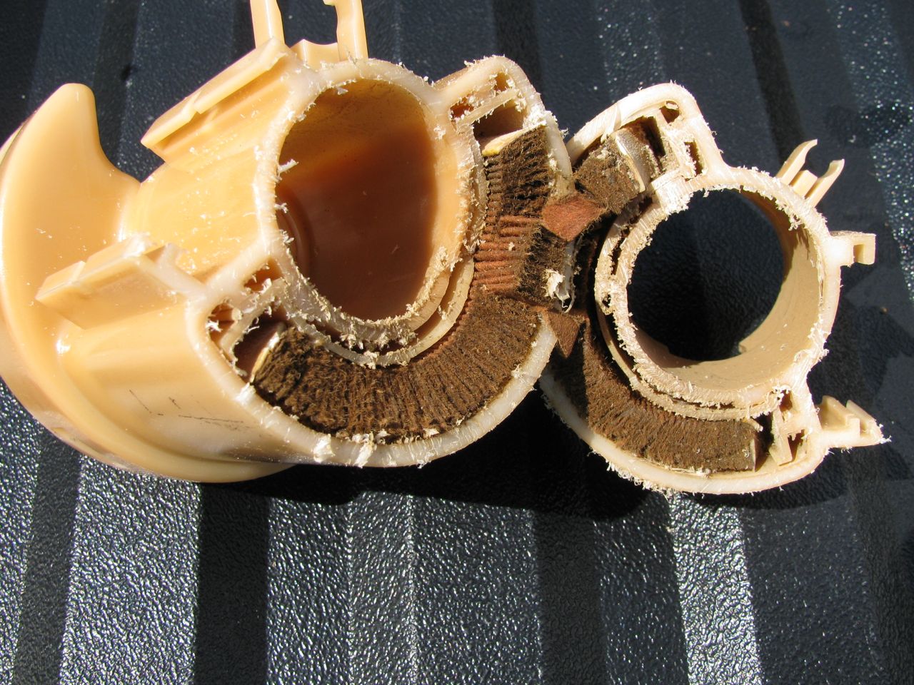

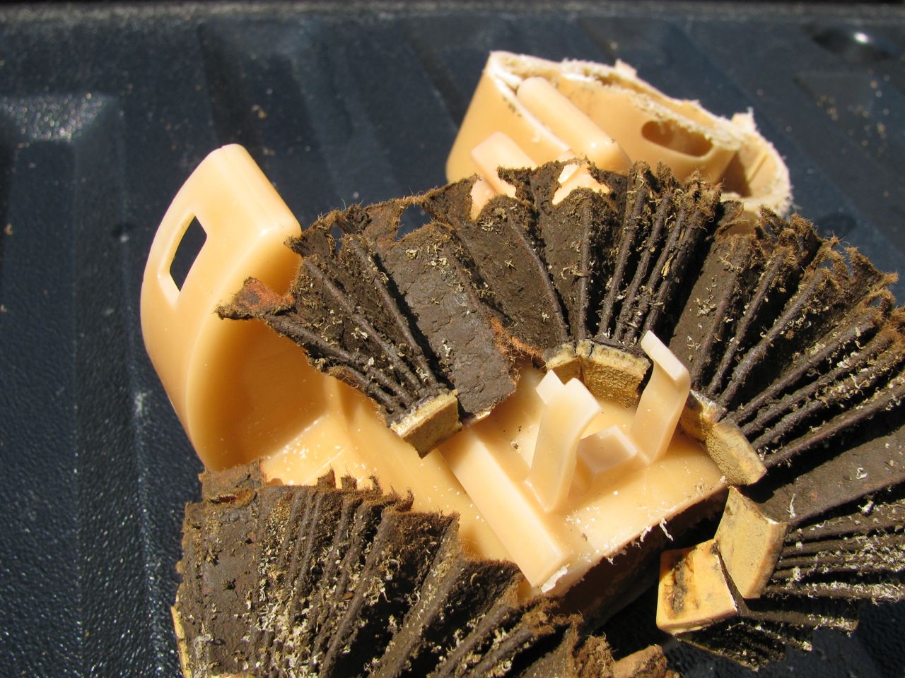

А вот что внутри старого фильтра... Мда...albertr писал(а): ...
