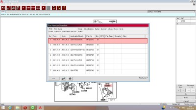

Сегодня решил поковыряться с машиной. Ошибка 54 как была так и есть, еще почему то перестали гаснуть лампочки стояночного тормоза и воды в фильтре. Так как принцип работы всех механизмов я представляю. Решил разобраться с устройством топливного насососа так как топливо не подавалось на форсунки. Сняв крышку с насоса увидел что то вроде флажка, прочитав в книге узнал что это электронный регулятор подачи топлива. Включив зажигание стал его поворачивать,и вдруг он залип в крайнем положении, провернув двигатель стартером топливо пошло на форсунки, двигатель завелся но при этом было 1000 об/мин, дыма как от паровоза и на педаль газа двигатель никак нереагировал. Заглушив двигатель этот регулятор становиться под действием пружины в исходное положение и топливо снова не подается. Следовательно что управляет этим регулятором? Где находиться блок иммобилайзера и управления двигателем? И еще вопрос где в московской области желательно на западе есть толковый сервис. У нас никто неберется, придется тащить 150 в сто.

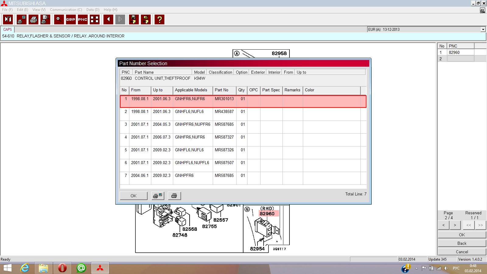

Ну а теперь, по делу.
У Вас скоре всего отвалилась какая нибудь деталь (скорее всего транзистор) в блоке иммо. Если конечно все провода на него целы.
И ремонт заключался в пропайке плохих контактов.
Ну теперь, ещё и ТНВД будете ремонтировать, а это уж точно не в каждом дизельном сервисе сделают.
Блок ИММО находится над левой ногой водителя, черная коробочка с пачку сигарет, с какой то из этих маркировок.
Точно можно сказать по ВИНу.
ПС Ну а свое мнение по данной ситуации высказал выше.
