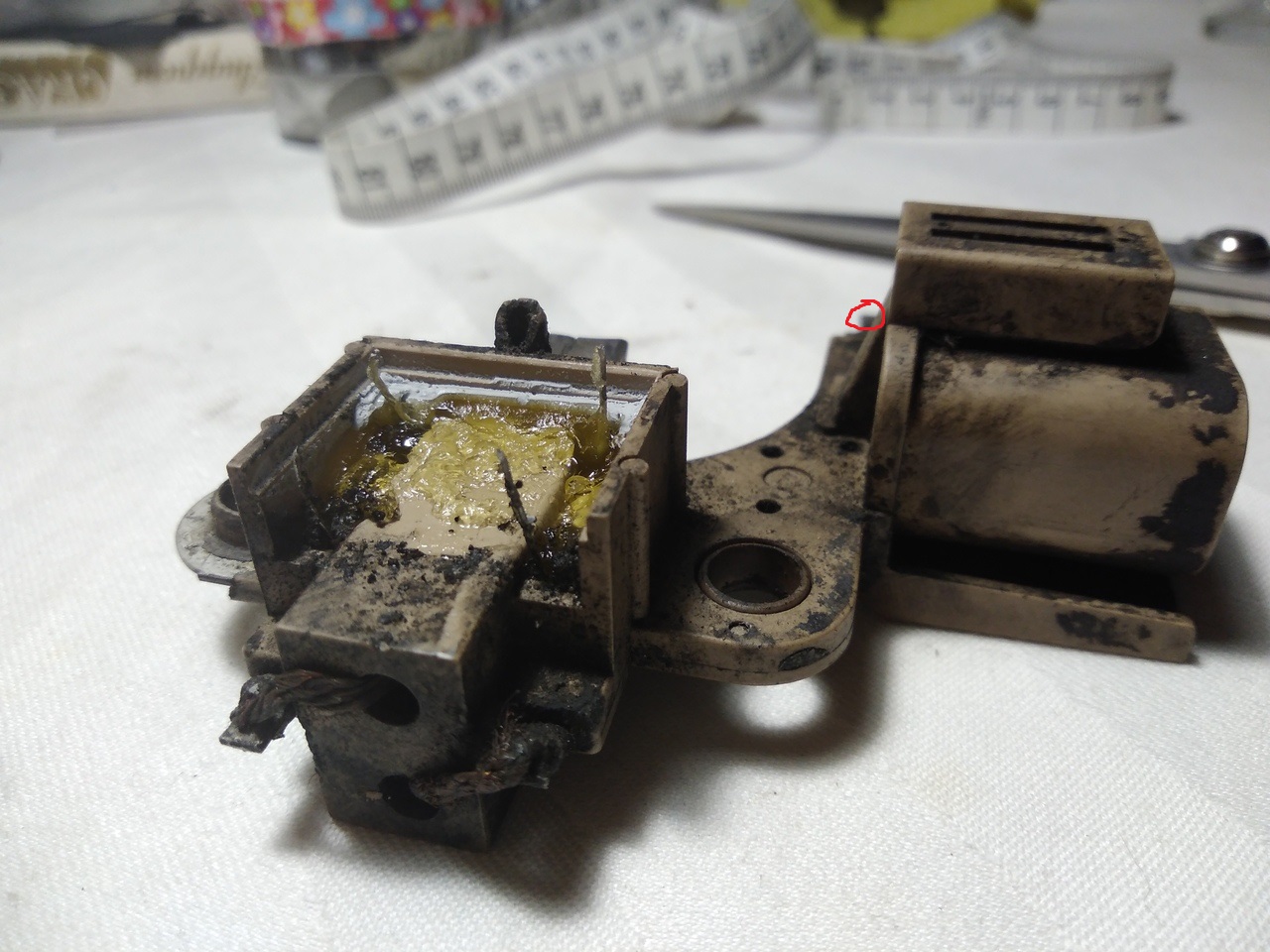

Я не балбес но в генераторе разобраться не могу, есть старое реле регулятор, само реле достал остался один щеточный узел. Выносить диодный мост не хочу, хочу вынести только реле регулятор. Подскажите что куда паять, совсем не понимаю... На пальцах нужно растолковать) вот фото моего щеточного узла уже без реле, торчит 4 тонюсеньких проводка которые паялись к реле регулятору... что куда паять не понимаю, учитывая то что щеточный узел встанет на свое родное место и выводом (отметил на всякий случай красным) припаяется к диодному мосту. Вообще просто не понятно по этим 4-м проводкам. что то нужно наверное между собой спаять, от чего то вывести провода на реле регулятор... я в замешательстве :*HELP*:
