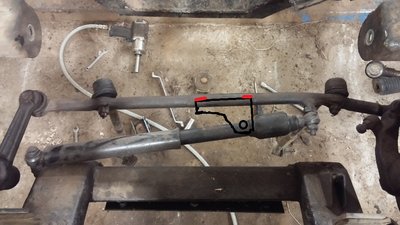

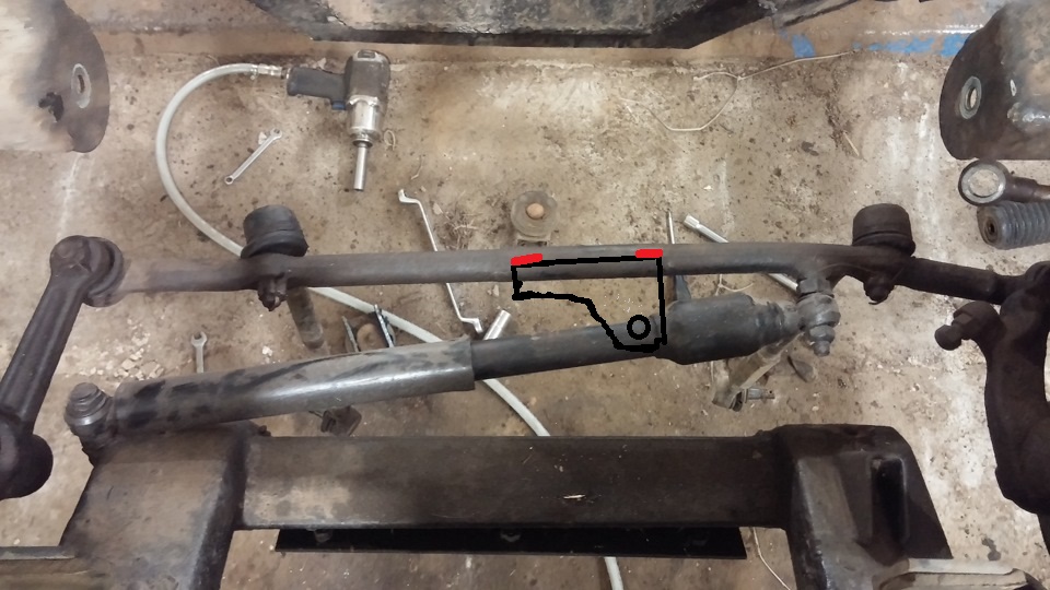

Надо делать что то похожее на кронштейн этого рисунка, сверху и снизу тяги, только красивее, из четверки и варить каждый двумя короткими швами.

На родной тяге ухо приварено именно так четыре прихватки по 1см
Вопрос ко всем
у кого приварено родное крепление на тяге гнется она по месту сварки?

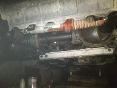

4 года как поставил и ухо приварил к тяге не каких проблем. Правда на соревнованих не бываю ну машине переодически достается.
- Вложения
- 4220386s-960.jpg (29.59 КБ) 715 просмотров
Паджеро 2 бензин 3,0 6G72 супер-селект. Подвеска Айромен + 2.5 дюйма. Рулевой демфер "Ранчо". Гудрич КМ 2. Лебедка Винч 12000. Шнорк. Экспедиционик. Хай-джек лопата. Рация LPD. И всякий разный полезный шмурдяк.
