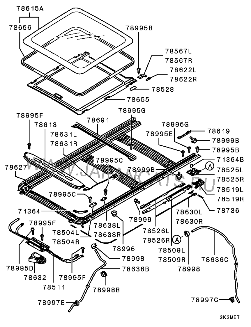

Коллеги, добрый день. Во и у меня вчера затрещало жутко в потолке, а люк ни вперед ни назад... В итоге справа приподнят на проветривании, а слева закрыт. Почитав форум - залез под обшивку и обнаружил валяющийся болт. Пробовал прижимать двигатель, чтобы закрыть - без результатно. В последний момент только обратил внимание на то, что с одной стороны он закрыт... Двигатель снял, думаю купить 3 болта 5*30 под головку.
Основной вопрос - как люк выровнять? Пробовал надавливать сверху приподнятого края - не закрывается, сильнее боязно давить. Снизу слева пробовал давить вверх - тоже не открывается...
Подскажите, люди добрые, как не свернуть ничего? Без мотора усилие закрытия-открытия вручную какое должно быть?
Шлицы на моторе поддъедены немного, не знаю критично или нет

Проблема с люком. Закрывается по 3 см (((
Всем здрям!)
Стал замечать какой то дребезжащий звук в районе плафона подсветки...
Ну, всё почти как у всех, открутился редуктор, моторчик жужжит, жена звонит на работу в ужасе, что делать?
Прибегаю с работы на проходную, лезу в машину, включаю зажигание, редуктор трещит и трясётся, снять фишку-ппц, нереально, ковырял ковырял, заткунулся, моторчик огненный, приехал в гараж, частично снял обшивку, прикрутил редуктор, люк не закрывается, остаётся щель причом перекос. На скоряк почитал книгу, пишут надо вручную закрыть люк (вставив шестигранник в ось шестерёнки), закрыл, немного пришлось пристукнуть край, всё выровнял люк закрыт, открутил редуктор, выключателем щелкнул на закрытие, редуктор пожужжал, и остановился, прикрутил на место, открывать-чуть уходит один край и всё, приходится шестигранником вручную доводить.
Что делать?
Что делать?
И меня такаяже байда вчера посетила, открыл после зимы люк, в результате обратно закрывается сантиметров на 30, ещё на 2/3 если нажать кнопку закрытия вверх на проветривание, если нажимать кнопку закрытия, то откатывается обратно назад до 30 сантиметров.DenVer писал(а): ↑ И так: Если предохранительный механизм сработал 5 раз подряд и более, то требуется провести инициализацию люка.
Инициализация:
1)Установите крышку люка в положение "полного открытия", нажимая на переключатель "открытие"
2) Переведите переключатель в положение "закрытие" один раз, при этом люк должен переместится на закрытие приблизительно на 30 мм. и автоматически остановится. Повторяя данную операцию переместите люк до полного закрытия.
3) Установите люк в положение "крайнего наклона", нажимая на переключатель "закрытие"
4)Удерживайте переключатель электропривода в положении "закрытие" в течении 3 секунд пока не раздастся предупреждающий звуковой сигнал электронного блока управления, когда крышка люка находится в положении "крайнего наклона"
5) Установите крышку люка в положение "полного закрытия" нажимая переключатель в положение "закрытие"
6) Установите крышку люка в положение "полное открытие" нажимая переключатель на "открытие"
7) Установите крышку люка в положение "полного закрытия" нажимая переключатель в положение "закрытие"
Внимание: если при выполнении операций по пунктам 5,6,7 инициализация была прервана (электропривод не дошол до крайнего положения), то процедуру необходимо выполнить заново.
Примечание: Во время инициализации при нажатии переключателя в "закрытие" перейдет в положение "полного закрытия" только через положение "крайнего наклона". Крышка люка не перейдет в положение "крайнего наклона", если нажать на переключатель в положение "наклон".
Уффф! Все!
Попробовал инициировать как здесь описано, в 4 после удержания 3 сек, никакого зуммера нет, а снова откатывается назад до 30 сантиметров
