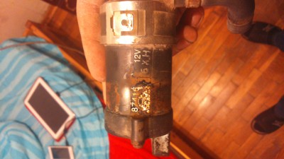

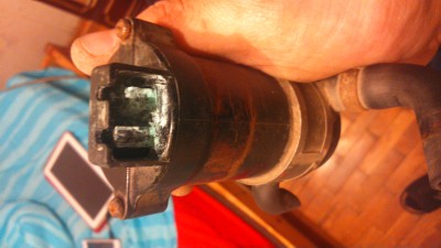

Ребят, тоже моторчик молчит, сегодня снял его и сразу отпало два проводка, которые от разъема идут к моторчику. Отпали сразу на конце моторчика. Попытался разобрать, а там как клей какой-то зеленый и сыпется что-то зеленое. Куда они шли...не ясно. Внутри моторчик вроде нормальный. Щетки целые, обмотка тоже.

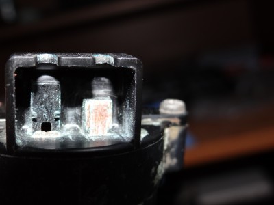

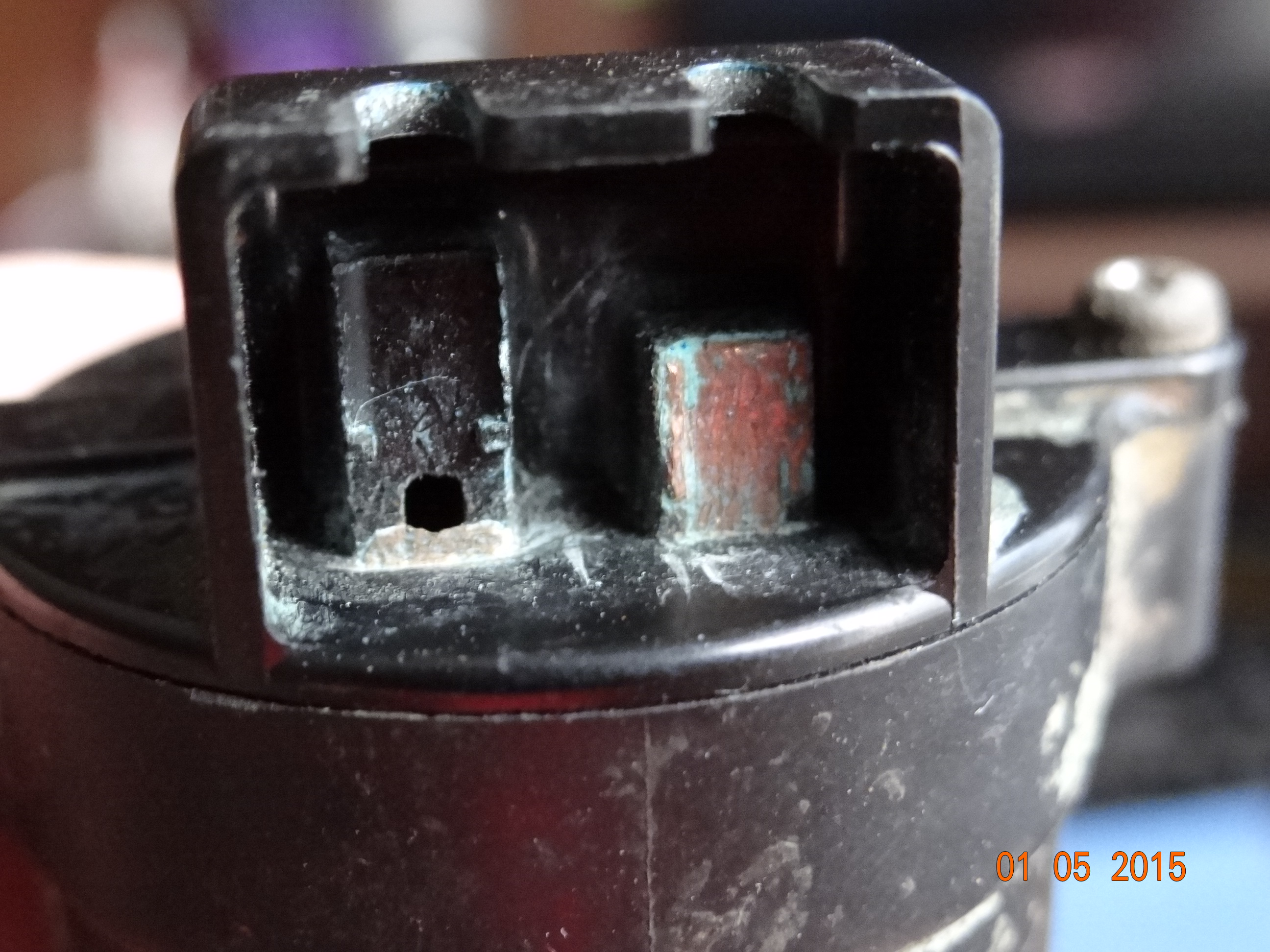

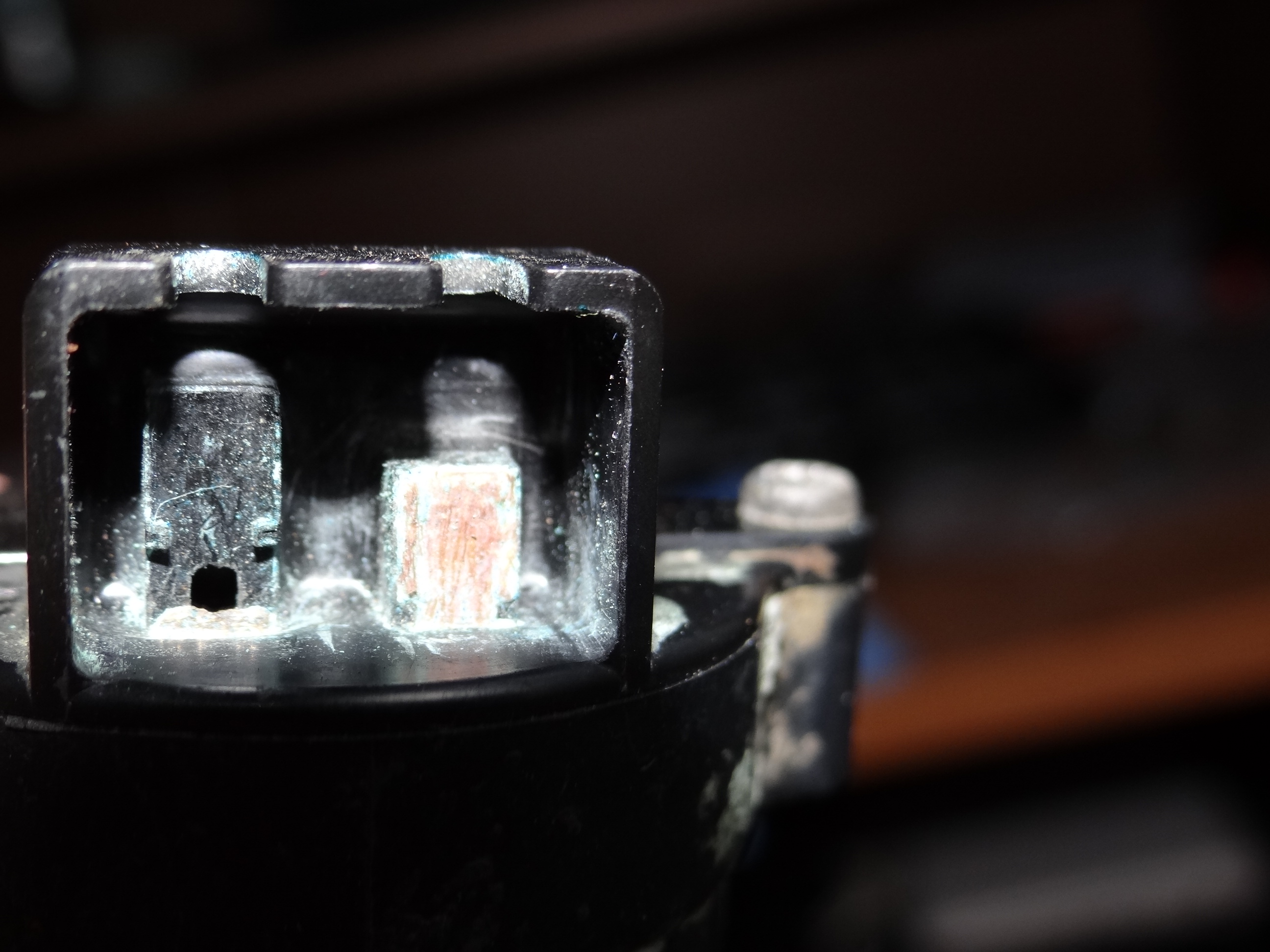

Тема старая, но скажу - вчера лечил моторчик омывателя фар , также отгнили провода как на фото выше.
Основной причиной считаю грязь соль вода из за отсутствия локеров (на то время)
провода припаял, герметик новый нанёс, внутри мотор сухой и чистый , щётки в норме.
поливает отлично!

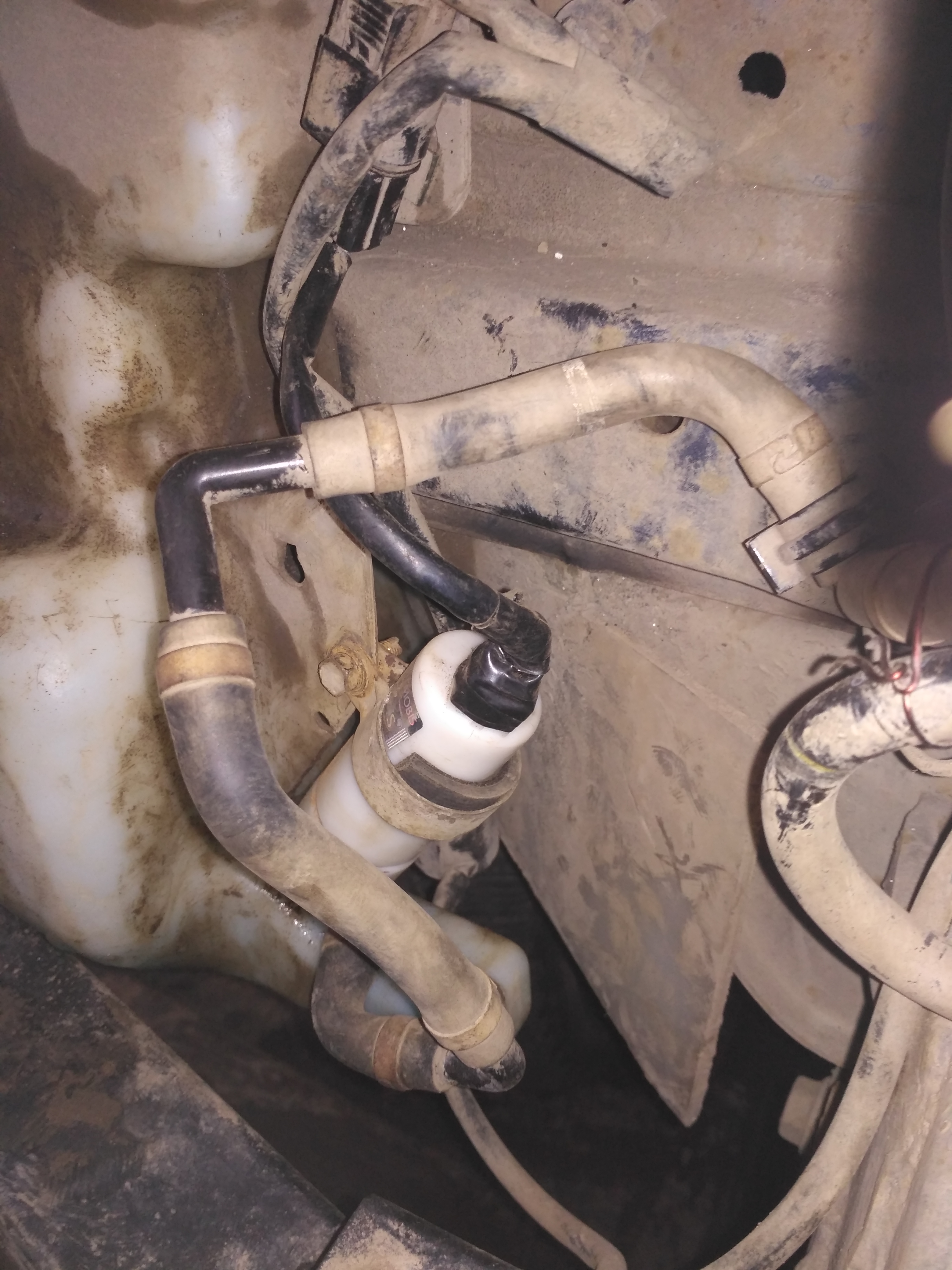

Studebeker писал(а):Чуть позже заметил, что жидкость подается несколько позже, чем срабатывают дворники.
Полез разбираться.
Выяснилось что обратный клапан MR 991064 застрял в полуоткрытом состоянии.
Не стал его разбирать, чистить, а просто удалил.
Вместо него вставив нижнюю соединительную трубочку MB 083730.
Которая рсполагается рядом с правой фарой.
А вот вместо нее поставил обратный клапан от карбюраторной восьмерки.
Вот этот за 13 рублей.Изображение
Он довольно таки крупный, как в прочем и советские микрокалькуляторы-самые крупногабаритные в мире. :D
Но под фарой для него места полно.
Все собрал, проверил-работает как нужно.
В надежности этого клапана у меня сомнений нет апсолютно никаких, т.к. в подобной роли , только на зднее стекло он отработал 5 лет на ВАЗ 2112.
Да даже если заходрит-есть везде и стоит как коробок спичек.

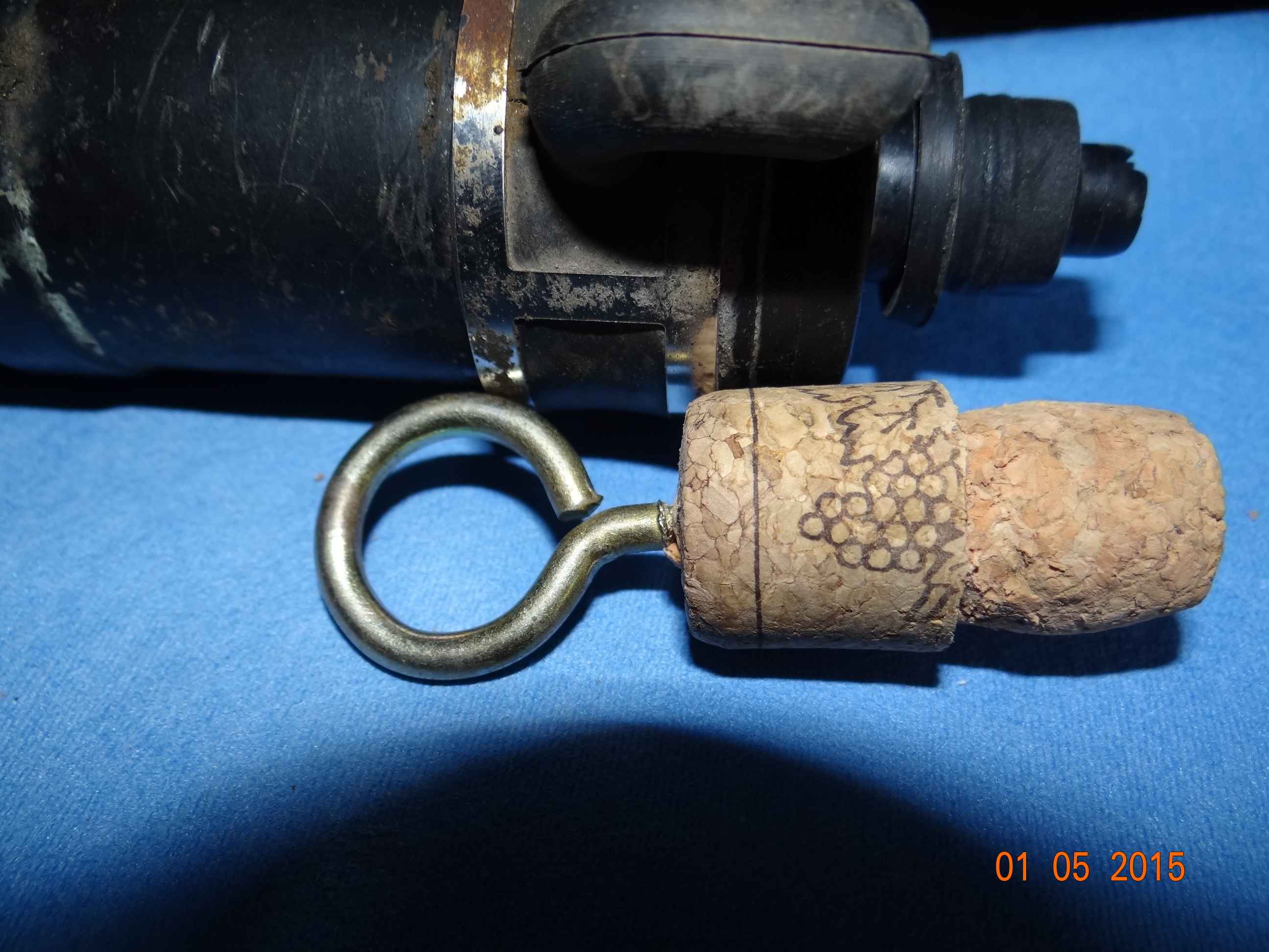

Не мудрствуя лукаво ... заткнул нафинг !

kosa и....
разбирай крышку и будешь удивлён как там в нутри чисто и сухо!
отгнивший контакт востановить можно = просверлить отв. вставить провод а внутри подпаяться и соответсвенно всё на хор. герметик "без уксуса"
щетки развести нитками или леской.
По затычке Респект. :*THUMBS UP*:

Я себе залил эпоксидкой провода :) делал как описали, раздраконил отверстия, просунул провода и изнутри подпаял.

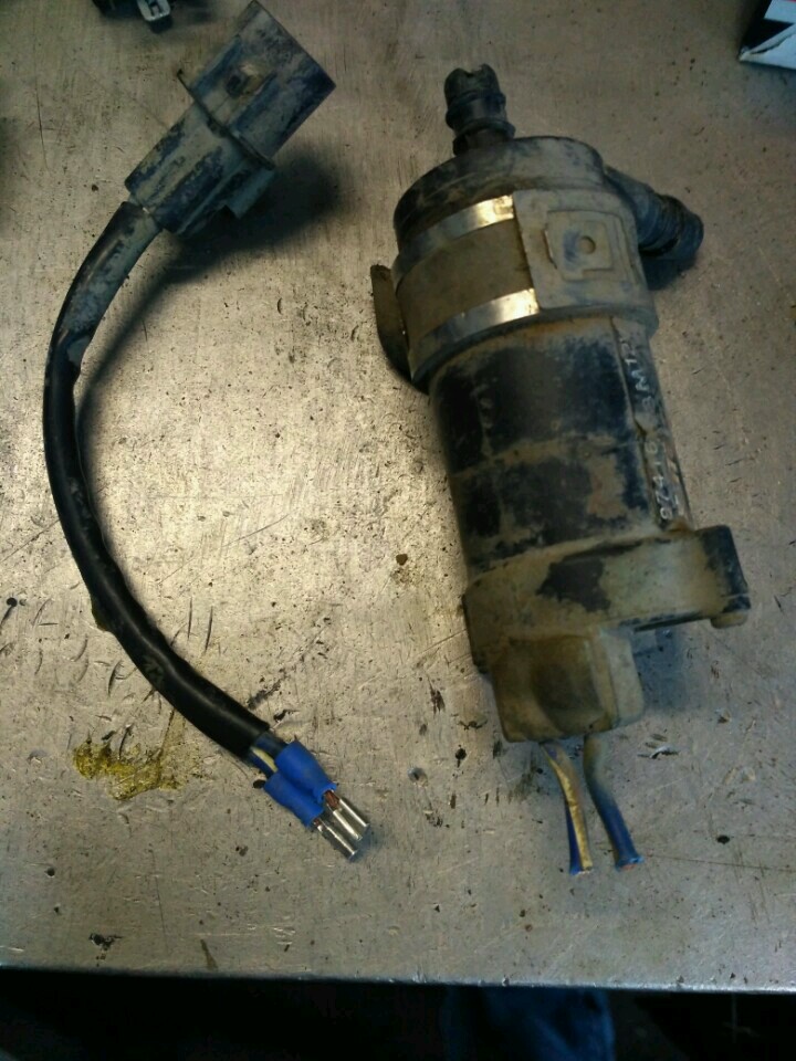

999Serj писал(а):ну вот блин, нашел еще дополнительно к этому насосу и электропроводку, правда от KIA Mohave, по каталогу там стоит точно такой же моторчик...
вот ее номер: 98430-2J000, стоит эта байда 597,17р. но там правда три клеммы, так что если кто купит будет запас.
я уже припаял провода, так что мне это не грозит.
Благодарю за наводку! Также взял моторчик от корейцев. Цена с оригиналом - ну просто не сопоставима... Всмысле радует ;)
А электропровод оригинальный я отрезал со стороны моторчика, приладил клеммы (стоят копейки на авторыке) и вуаля - родная фишка (не у моторчика) на месте, и к моторчику не припаивался - прицепил провода через клеммы на контакты моторчика. Фото ниже.
Ну и также, нужно отметить, что корпус корейского моторчика меньшего диаметра, чем оригинальный, потому в родной хомут пришлось добавить кусок резины в качестве уплотнителя. Фото ниже
