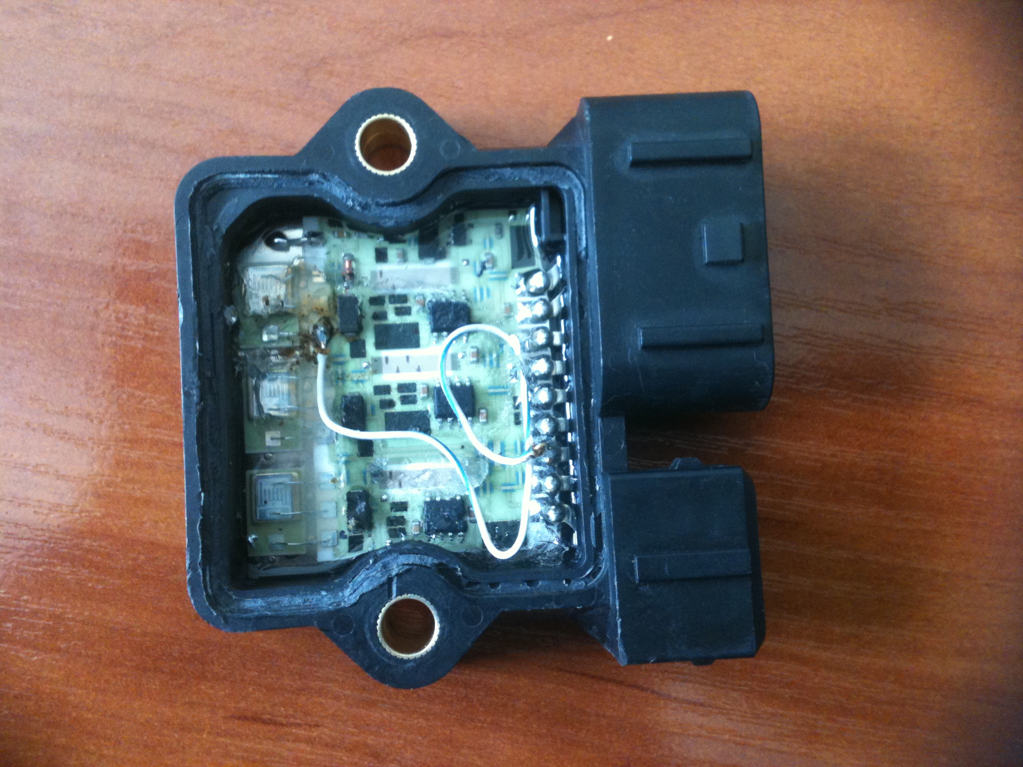

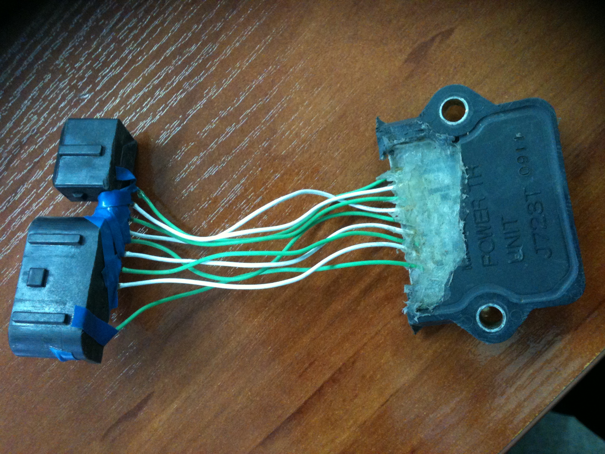

decs
- Сообщения: 1
- Зарегистрирован: 14 июн 2012, 13:32
- Двигатель:: 6G72-ND583
Re: дергается на малых оборотах
А я так починил
Или вот вариант
Конечно колхоз, но до прихода нового пойдет
