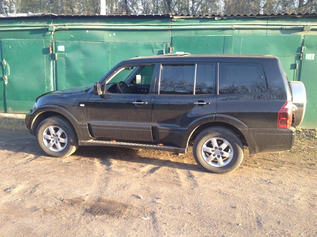

Всем привет)) я снова вернулся в ряды паджероводов)) два года опель клуба и я опять на коне)
На этот раз приобрел паджеро 3 джидай, 130 т.пробега, надеюсь на удачную эксплуатацию))
97 г.в 5 дверей, теперь 3,5 24 клапана 208лс
