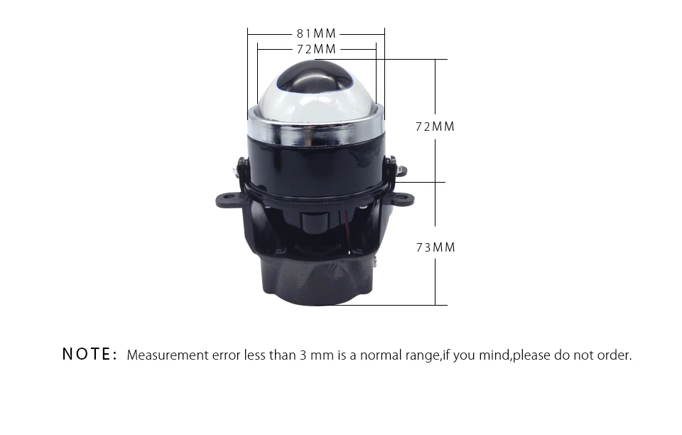

как альтернатива штатным, но не так широко освещает обочину. на бывшем ауте я с ними проблему со стеклами забыл, болезнь там та же со стеклами
https://ru.aliexpress.com/item/fog-lamp ... 0.0.N3Ggsx

Спасибо, интересно! Что за тонкий проводочек из фары выходит на фото по ссылке? Для ангельских глазок, чтоль? Как я понимаю, туда и светодиодные и ксеноновые лампы можно установить?

BabyHummer A-328 писал(а):...Как я понимаю, туда и светодиодные и ксеноновые лампы можно установить?
Андрей! Читай описание ;)

Интересно... Надо будет подумать, как подключить эти моторчики.
да, я ставил ксенон, граница ровная четкая. но лампы в комплекте не очень. лучше брать ксенон отдельно.
проводку на шторку дальнего света кинуть элементарно. минус с проводки на саму туманку, плюс с дальнего.
но еще раз обращу ваше внимание, они чуть уже освещают обочину чем штатные.

Получается, что дальний на этих ПТФ срабатывает вместе с дальним на головных? если шторку вообще не подключать,то всегда будет ближний. Верно?
да все так

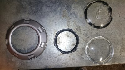

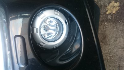

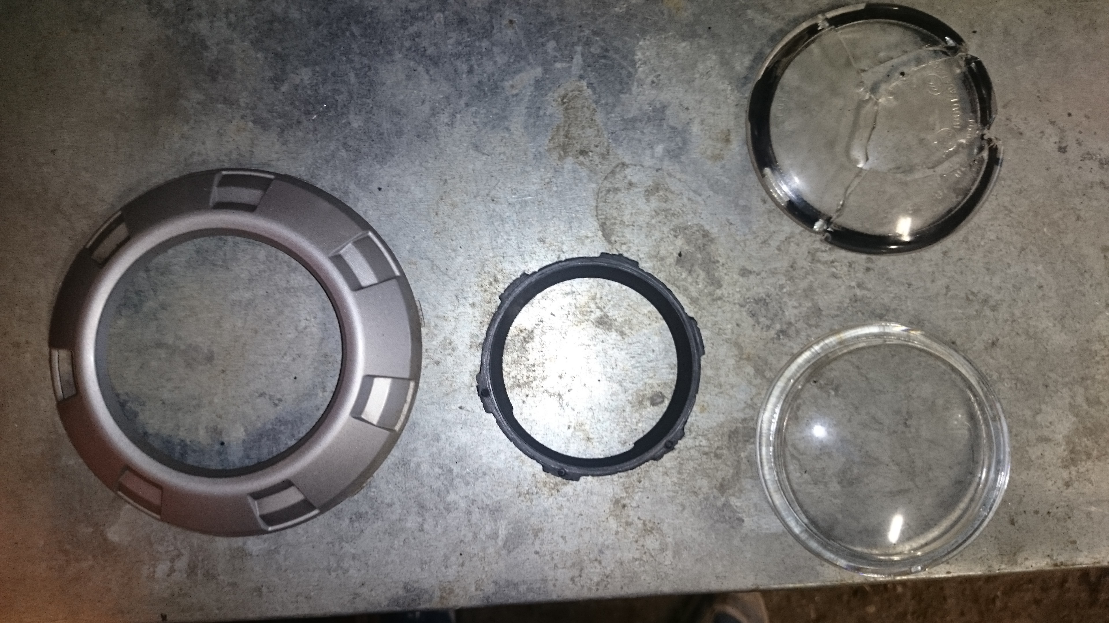

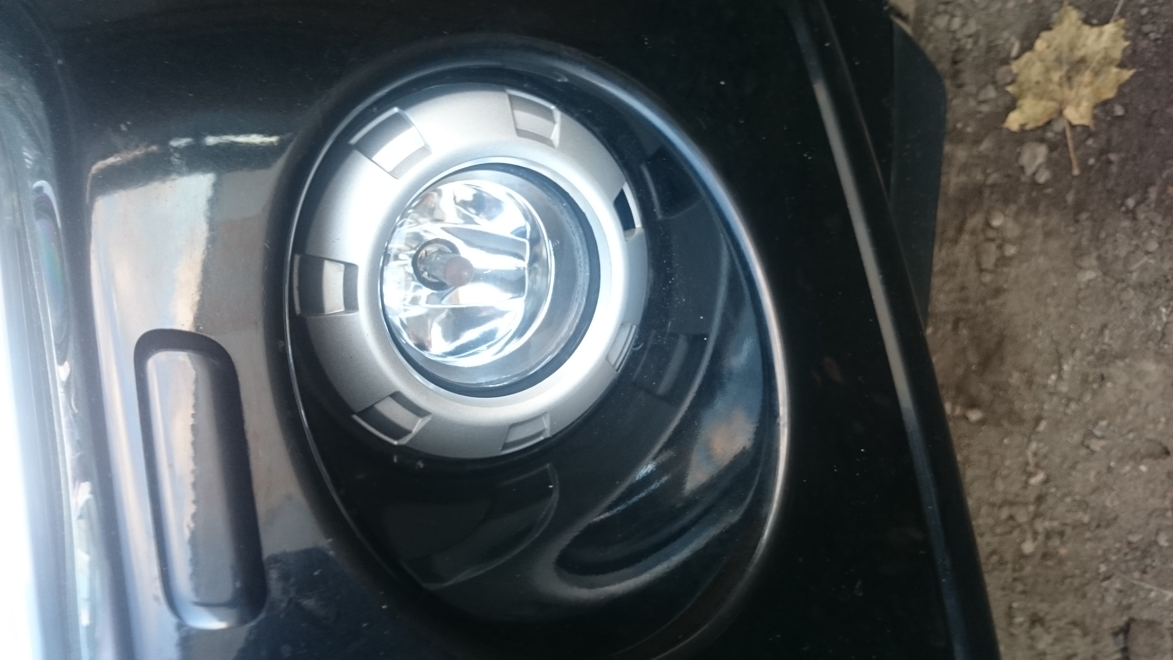

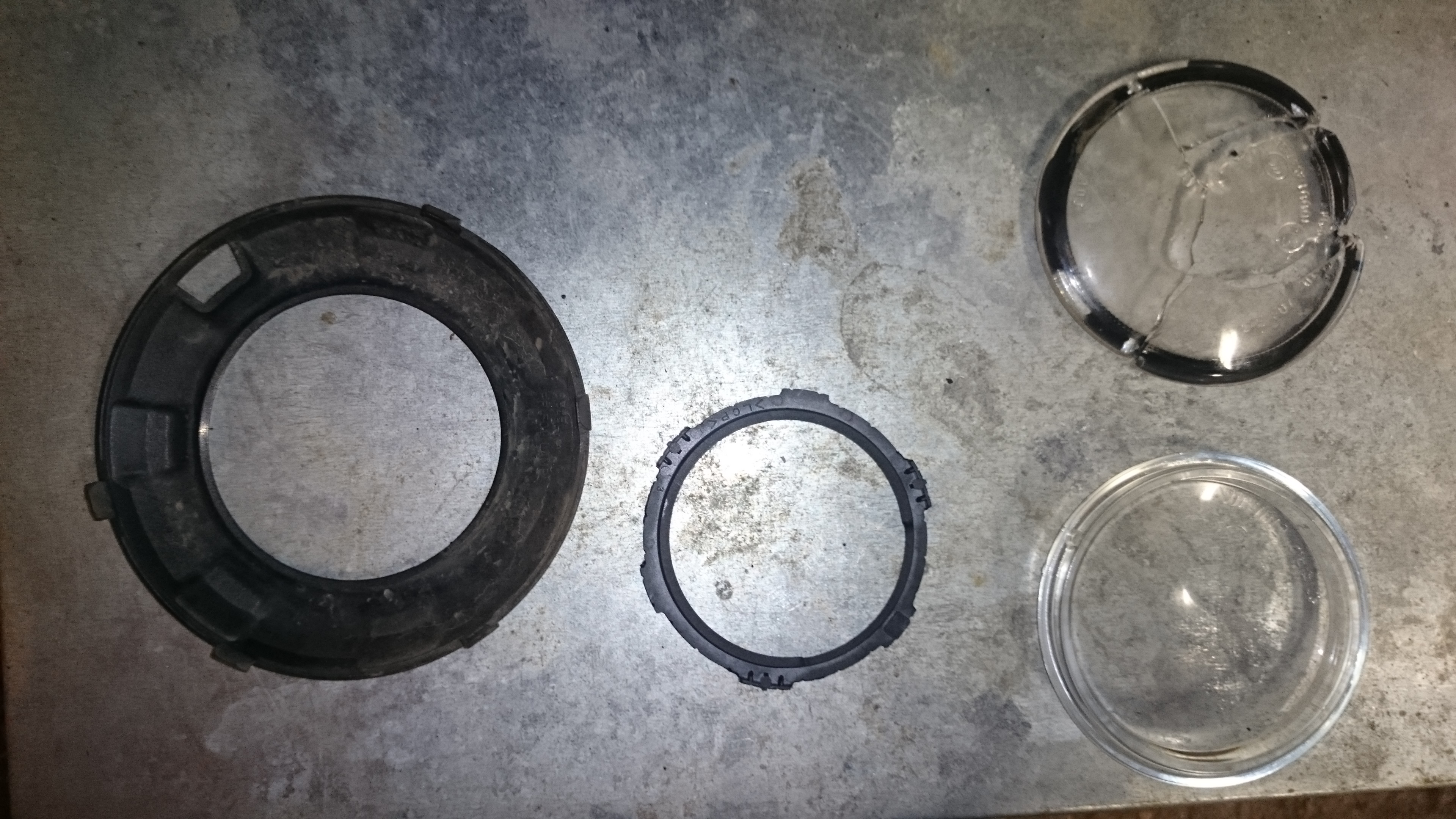

Всем ,Доброго дня !! Вчера заменил стекло ПТФ на П4. Стекло было куплено в 152 павильоне в Южном порту за 330 руб. На коробке написано - Renault Megan 2002 br201-1013n. Герметик DoneDeal DD6703. цена 187 руб.
По ремонту : колесо выворачиваем наружу, вынимаем три пистона и саморез, отгибаем защиту. Открывается вид на фонарь сзади. Аккуратно нащупываем лепестки/ножки от наружной накладки ,их шесть, и выталкиваем накладку наружу. Затем добиваем стекло снаружи,и по кусочкам расшатывая его, достаем вместе с оставшимся герметиком. Аккуратно зачищаем место посадки от герметика ножом или маленькой отверткой, чтобы не сломать пластмассовый кольцевой переходник между стеклом и корпусом лампы. Он после очистки вынимается.
Обезжириваем место посадки и переходник , мажем герметиком,прижимаем новое стекло, одеваем наружную накладку. Все . Ждем ,когда высохнет герметик. По времени работ полтора,два часа. Нюансы : аккуратнее с ножками накладки (одну сломал), и нежнее с круглым переходником пластмассовым,..жидковат. Герметик сохнет 24 часа.
На мой взгляд - способ удобен и доступен каждому. :) :)

Сказал стоматолог, вынимая руки из задницы пациента))) Это к тому, что снять/поставить фару, заменить стекло и т.д. и быстрее, и надёжнее, и правильнее, и т.п.

Способ бесспорно неплох для ремонта "в пути", но открутить 4 самореза, снять фару целиком и дома, в тепле, все спокойно сделать, было бы наверняка приятнее ;-))

... используя вместо этого герметика жевательную резинку))) см. темпу полимеризации ;)
