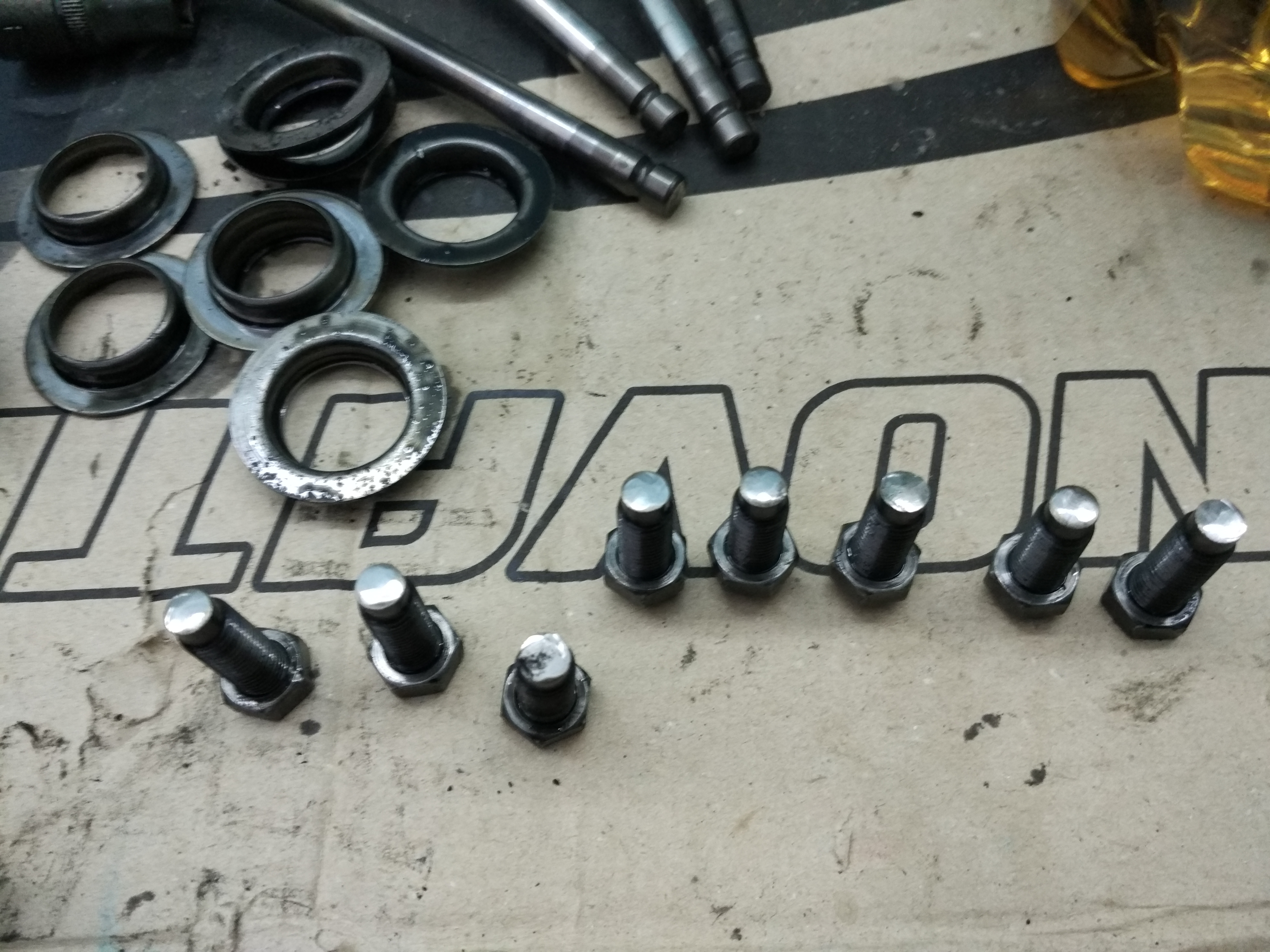

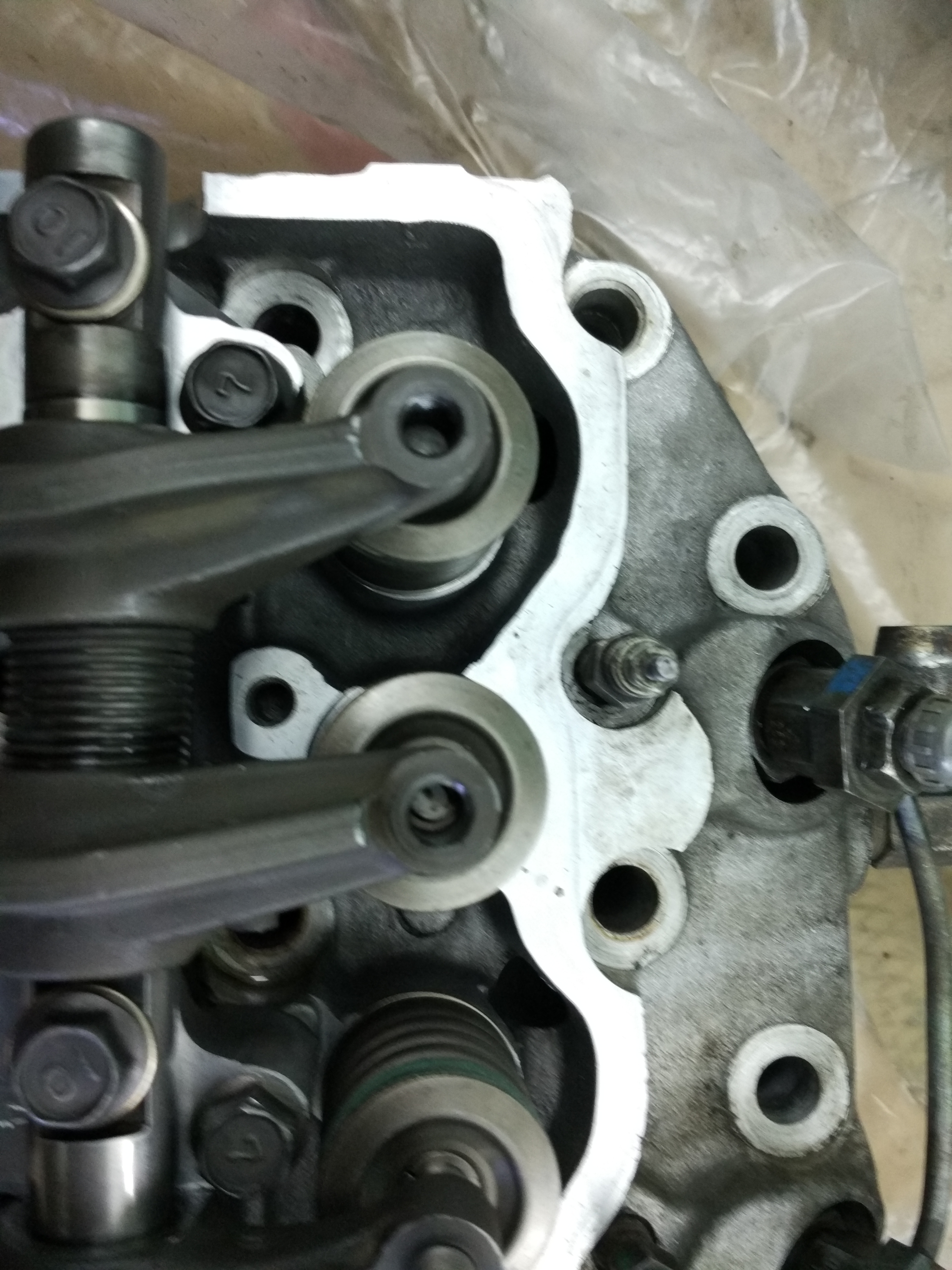

раз уж речь зашла о клапанах, то спрошу здесь, чтоб темы не плодить...
начал собирать голову (делаю капиталку) и обнаружил,что ось клапана с токателем не совпадает: Так должно быть или я неправильно собрал? Какие способы выхода из данной ситуации?
сделайте фото в таком ракурсе, кто полезет клапана регулировать.
У меня тоже один клапан цокотил, хоть зарегулируйся. Я его и стетоскопом и чем только не слушал, и зазор 1000 раз проверял. Причина цокотания на фото ниже:
