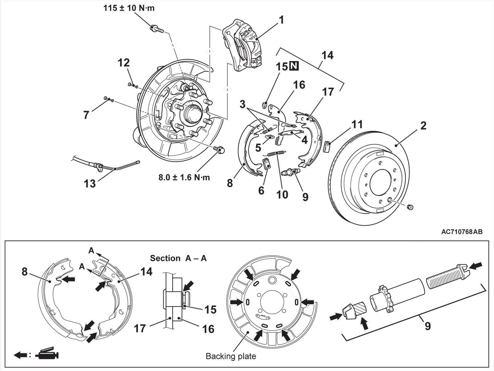

Про "солдатиков". Может быть подскажет кто-то, кто уже разбирал сей узел для замены штатных стопорных пластин на пружинки с шайбами, какова длина штатных солдатиков? А также, солдатики какой длины туда могут влезть, в принципе? Есть одна идейка, но возможности проверить ее на практике, в данный момент, нет.

Таки шо:), никто не знает длину "штатных" солдатиков?
И толщину, желательно, тоже

Я планирую в ближвремя снять диск и глянуть,ибо одно колесо ручником требует большего натяжения.А пронасчёт солдатиков,дык думаю оне от копейки пойдут.

Я тоже планирую снимать и менять на пружинки, но экзист тормозит непадеццки с поставками:( Я думаю, что Волговские или УАЗовские должны подойти. Газелевские наверняка длиннее.megranny писал(а):Я планирую в ближвремя снять диск и глянуть,ибо одно колесо ручником требует большего натяжения.А пронасчёт солдатиков,дык думаю оне от копейки пойдут.

Приветствую. Я поставил пружинки с шайбами. Докупал только их. Всё встало без вопросов.BabyHummer A-328 писал(а):Про "солдатиков". Может быть подскажет кто-то, кто уже разбирал сей узел для замены штатных стопорных пластин на пружинки с шайбами, какова длина штатных солдатиков? А также, солдатики какой длины туда могут влезть, в принципе? Есть одна идейка, но возможности проверить ее на практике, в данный момент, нет.

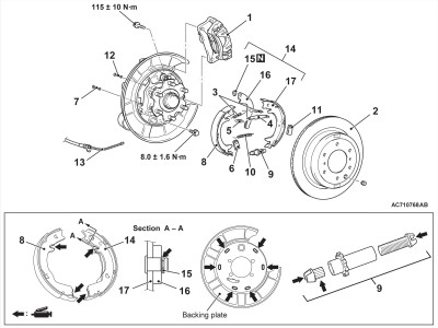

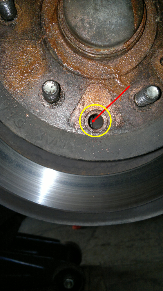

Ну вАще-то нуно просто развести колодки.На рисунке вверху хреновина 5230-вот ее надо круть-верть через окошечко со стороны привода.Можно попробовать тросик малёха подтянуть.

Какой момент затяжки болтов крепления суппорта к тормозному щиту? При замене солдатиков их надо будет выкрутить. Хотелось бы и закрутить по-науке

Но снимать диски не стал,поленился.Тупо подкрутил разводку с обоих сторон(с одной стороны вАще даж не хватал).Немного перестарался.Терича стало четыре щёлчка,пятый если очсильно потянуть.Кста,я тут выше неверну инфу дал
Могли б и продумать такой момент для контроля.
Окошечко на диске,очень небольшого Ø и расположено так,что состояние колодок хрен увидишьmegranny писал(а):Ну вАще-то нуно просто развести колодки.На рисунке вверху хреновина 5230-вот ее надо круть-верть через окошечко со стороны привода...
