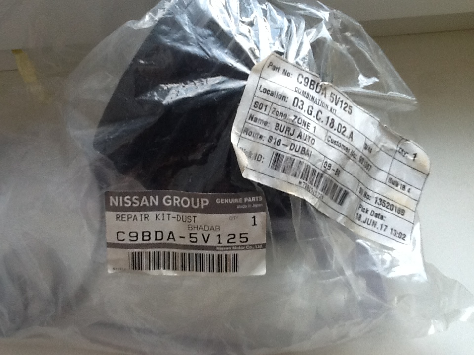

392415V125 пыльник с ниссана, на 3.2 как родной встал. У Вас 3.0 поэтому необходимо перепроверить не уверен что у нас одинаковые привода .

GKN_LOEBRO 304822, ~700 р. Тоже для нисана, термопласт, в комплекте два пакета смазки для внутреннего и наружного шрус, хомуты которые в комплекте, не подходят, почему то они большего размера.
https://www.drive2.ru/l/7095669/

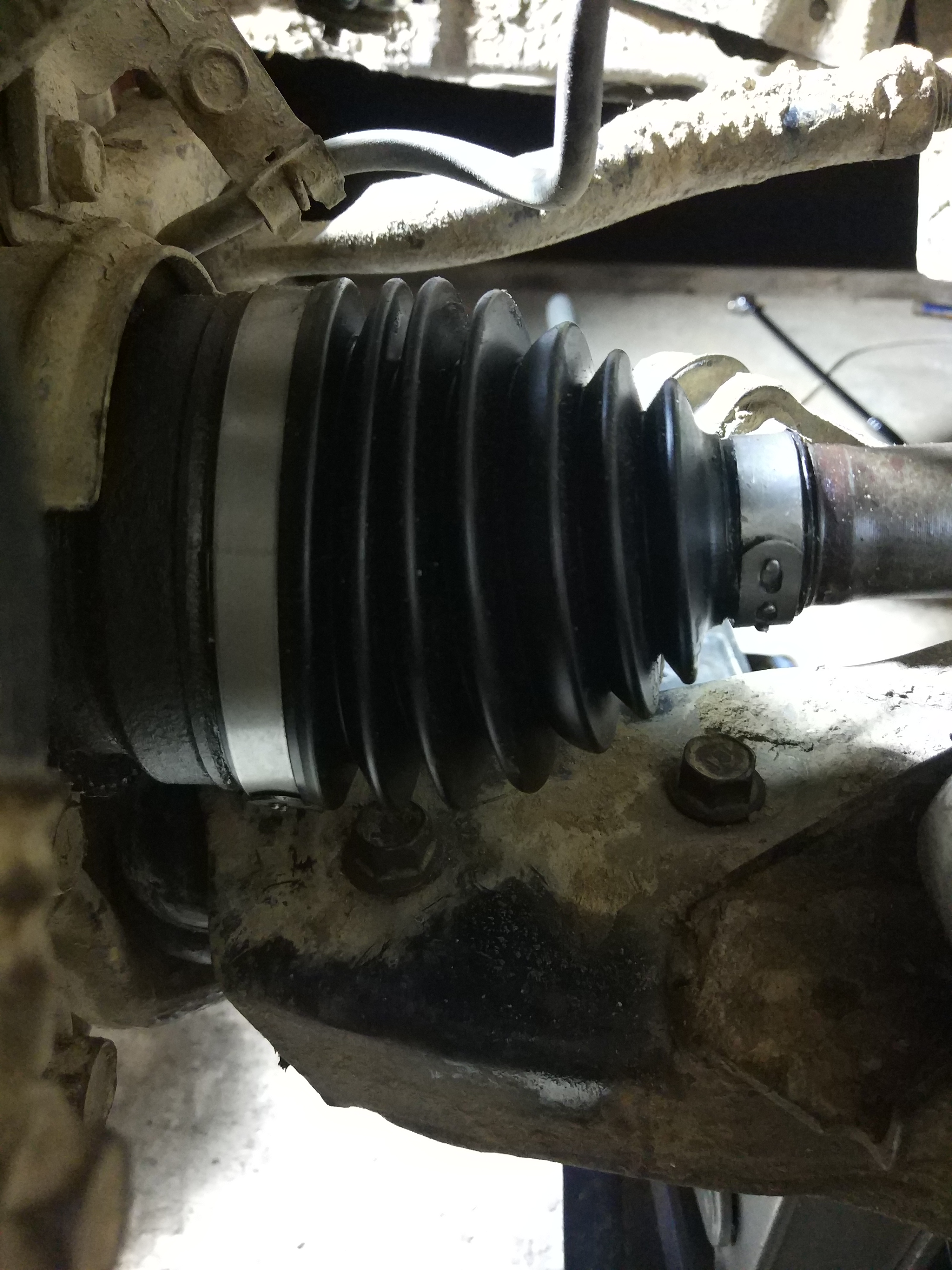

Порвался передний левый внешний пыльник.
На emex.ru можно по VIN найти всю ось в сборе. А затем, когда переходишь к ценам мы видим раздел "Узлы, из которых состоит искомый артикул"
Так вот там есть пыльник Febest 0417PV97WF. Стоит 1200 руб. у нас. Этот пыльник один в один, что стоял у меня с новья.
А вот заводской пыльник:

Порвал левый передний наружный пыльник. Хотел взять 392415V125, но на авторынке его не было, а пробивается пыльник C9BDA-5V125 как замена артикула производителем. Померил линейкой, вроде подходит. Купил его за 1895р. Поставлю, напишу что да как...
Дизель 3,2 2012г.

d_mus писал(а):392415V125 пыльник с ниссана, на 3.2 как родной встал.
сменивший философию: отныне проходимость и природа, а не скорость и урбанизация
Wellxxx
Сообщения: 14
Зарегистрирован: 15 ноя 2012, 21:19
Мой автомобиль(и):: Pajero IV
Откуда: М.О.
Re: Порвал внешний пыльник шруса!У кого какие предложения
Сообщение Wellxxx »
Alniker писал(а): Чё писать... ;), смотри чуть выше :*YES*:
Вот именно, читайте чего написано:
Wellxxx писал(а):... Хотел взять 392415V125, но на авторынке его не было...
Брал то что было в наличии. Он точно такой же как и 392415V125 (кстати он у меня справой стороны уже стоит, и тоже как родной) ::-D: .
В общем, может кому пригодится.

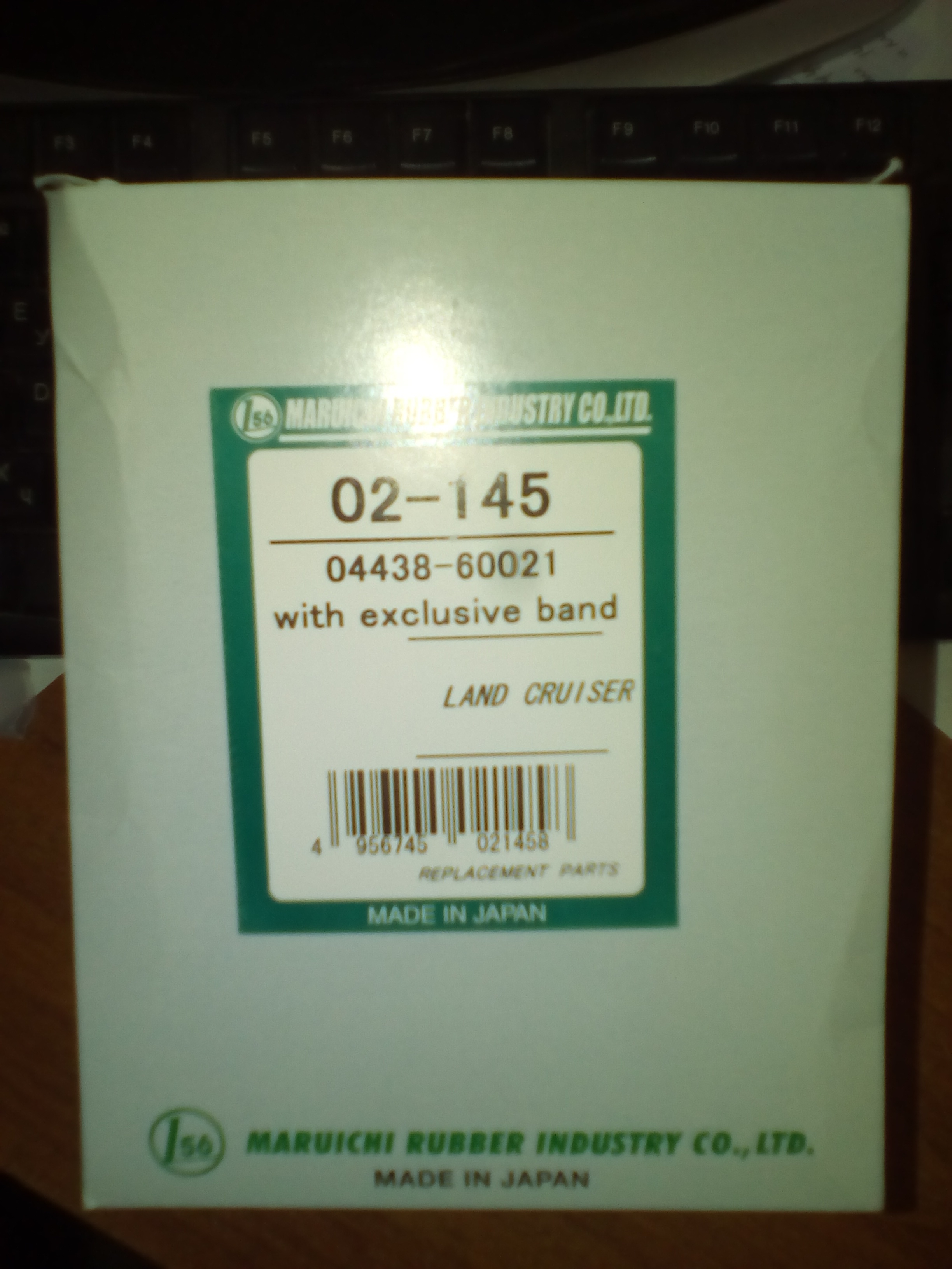

Febest не отличается качеством и долговечностью материала пыльника. Родных наружных в продажу не поставляют. По отзывам коллег, на замену передних наружных пыльников идёт ремкомплект NISSAN код для заказа 39241-5V125. В состав входит пыльник ( по фактуре и размерам как родной от мицу), смазка для шарнира, хомуты, стопорное кольцо. Ценник 2000-3000 р. Читал где-то отзыв человека, установившего его на 3.0 без проблем.

Так вот и получается, что для дизеля размер наружного пыльника передней оси D=28/95 Н=110. А Febest про свой пишет D=29.5/94.5 H=120. Вот и возникает вопрос, насколько критично такое отклонение в размерах.
