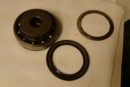

В общем, вот что у обводного ролика внутри.
Снимать подшипник не пробовал, но судя по всему его тоже можно сменить.
Самое главное - смазать без проблем.

Чего его мазать,выбивал то- по внутренней обойме лупил,по шарикам то есть.Обычно кирдык подшипнику.

выбивать не наш метод.
прессом (или в тисках) выпрессовываешь из самого ролика, отверткой снимаешь стальное защитное кольцо - и перед тобой подшипник. поддеваешь ножиком пластиковый пыльник и мажешь.
в общем, внутри все-таки спецподшипник.
замена невозможна.
вот отзыв с фото: http://www.pajero4x4.ru/bbs/phpBB2/view ... 9#p2503997
замена невозможна.
