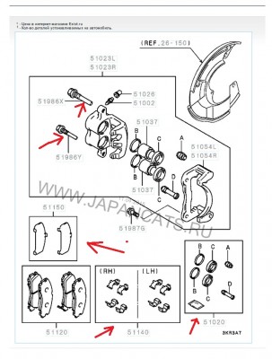

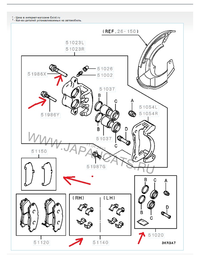

Сегодня в сервисе приговорили передние тормозные диски. Что ещё может понадобиться для их замены кроме колодок? Как тяжело они снимаются?
Affrizi
- Сообщения: 206
- Зарегистрирован: 09 окт 2012, 21:45
- Мой автомобиль(и):: Mitsubishi Pajero 4
- Откуда: Башкирия, Бакалы
- Благодарил (а): 15 раз
- Поблагодарили: 10 раз
Re: замена тормозных колодок и дисков
Работы не так много, прикупи на всякий случай ремкомплект для ремонта супортов, пластины антискрипа и скобки колодок (в экзисте на схеме посмотришь), направляющие болты, у меня при замене пришлось скобу супорта греть, так как предыдущий хозяин не смотрел за ними и направляющая закисла а при покупке сразу на это не обратил внимания. Если диски придется снимать для проточки (они прикручены к ступице потайным болтиком под крестовую отвертку) может понадобится дрель если не выкрутится, придется высверливать. Ну и сами колодки.

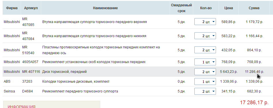

Спасибо. Вот прицепил всё что назаказывал, пока еще не поздно проверьте меня. Всё правильно или чего забыл?

я за такие деньжищи купил бы какие-то более приличные диски...
ибо оригинал в данном случае не означает идеал. особенно учитывая, что колодки для них решено покупать почему-то "ABS".
хотя, у богатых свои причуды

А чем плохи ABS? У меня сейчас такие стоят, 2 года назад ставил ввиду полного физического износа предыдущих. Свою функцию выполняют на 5+. Никаких нареканий. Не забывайте что у меня специфический регион, приходится платить за доставку пока не изобрели трансглюкатор.hc2hunter писал(а):я за такие деньжищи купил бы какие-то более приличные диски...

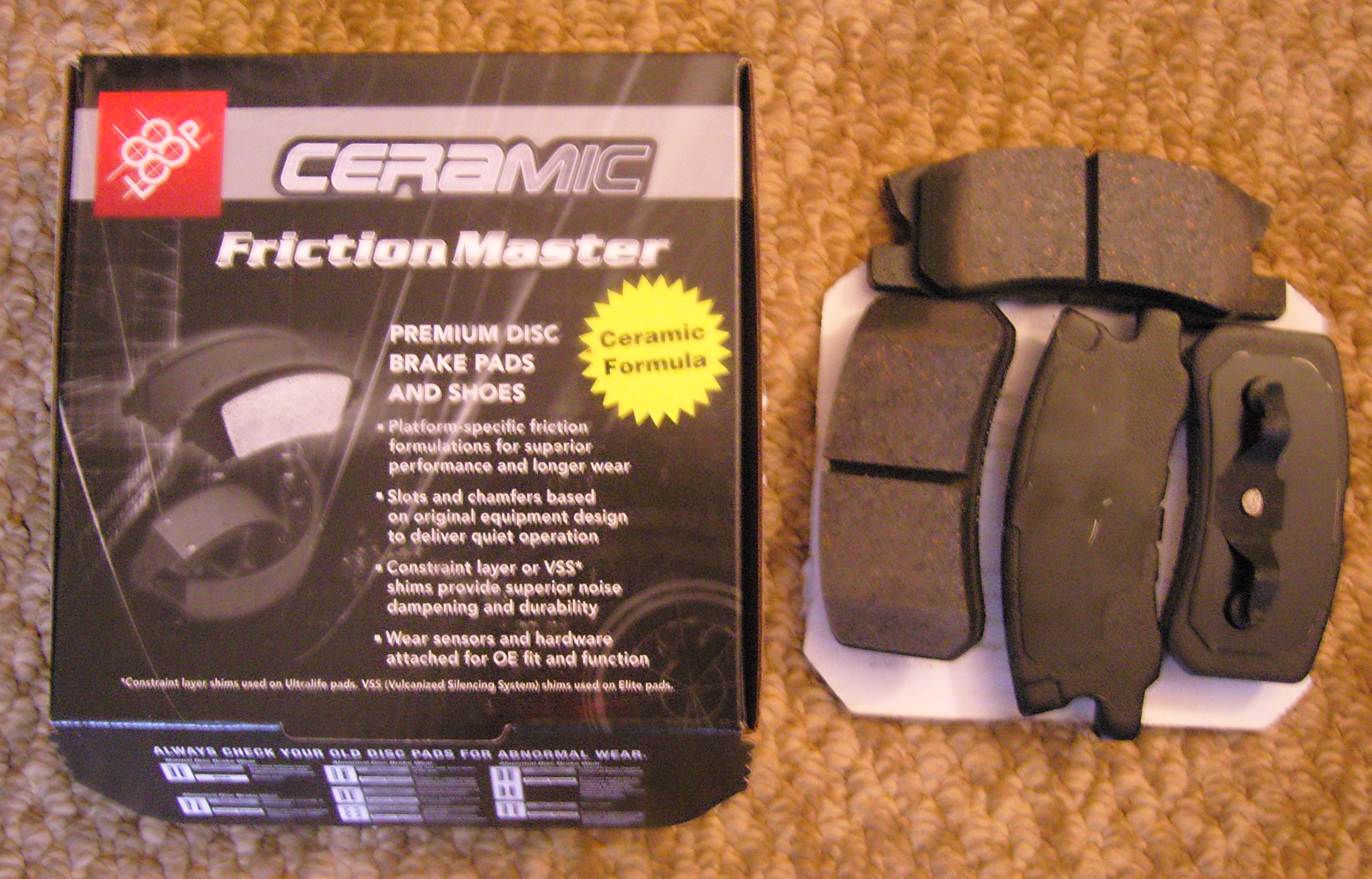

На свою поставил спереди диски Zimmermann, сзади TRW, колодки от FrictionMaster серии CMX. Скрипа нет, пыли на дисках тоже. И процесс торможения нравится.
