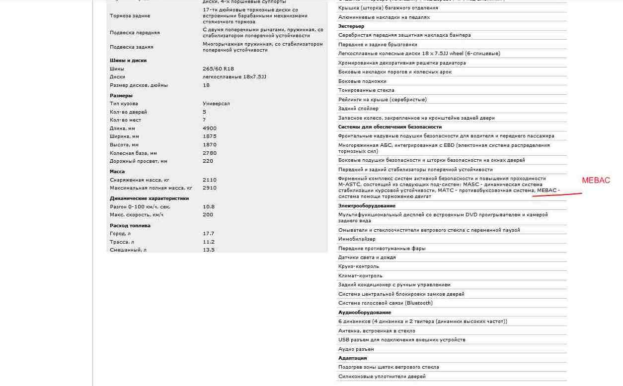

Нет не включал, только понижайка, клюка влево (1), вот anko пишет что он заранее производил на горизонтальных участках, у меня ситуация была несколько иная. Я заезжал на гору чтобы систему потестить (не на саму вершину, слишком круто) и для спуска вниз мне пришлось разворачиваться, выбрал не очень крутую площадку и давай назад сдавать (руль в сторону вершины), думал носом вниз встать. Да не тут то было, только назад дернулся, задок вниз стащило, пришлось остановиться включил "P" и ручник сам вылез, чтобы посмотреть почему задок стаскивает, камни средние полусгнившие сучки и ветки( видно из-за этого), уклон большой поэтому оч. аккуратно и медленно с подтормаживанием развернулся, скажу ощущения не из приятных. Когда маневр закончил тормоз был нажат, начал спуск машина поехала вниз с ускорением,поднялись обороты двигателя, пришлось притормаживать, потом на пологом участке посмотрел как установил 1-ю передачу так она и стояла 1-я. Отсюда делаю вывод,торможение двигателем было, просто гора крутая была, ну нет же там дополнительных фрикционов, а чем еще тогда тормозить?
Сейчас зашел на оф сайт посмотрел в описании, характеристиках, комплектациях на спорт и паджеру 4, действительно ни одного упоминания MEBAC нет. А ведь было точно сам видел. Вот нашел упоминание MEBAC на ролфе правда у четверки http://www.rolf.ru/auto/new/mitsubishi/ ... 5-dr/1065/ в разделе "Системы для обеспечения безопасности". На всякий случай прикрепил, а то удалят. Видимо Рольф грешит недобросовестной рекламой, нехорошо это :razdrajen:

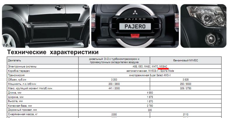

Ну вот еще нашел, но это уже касается спорта:
http://www.pacific-mitsubishi.ru/cars/n ... ero-sport/, на украинских и белорусских сайтах тоже упоминается, к примеру http://www.mitsubishi.lviv.ua/mitsubish ... _2010.html или http://www.mitsubishi-motors.by/cars/497, не думаю что те машинки отличаются от наших, разве что отсек для сала есть ::-D:
Может и подавали, а теперь правду скрывают
