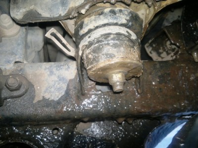

Карбафос писал(а):Хренатень какая та.. Впервый раз такое вижу.
похоже это только на длинных. но лишним не было бы и у нас

да я и на длинных не видал? Чо за девайс то?? Юра, это што ему там прилепили?

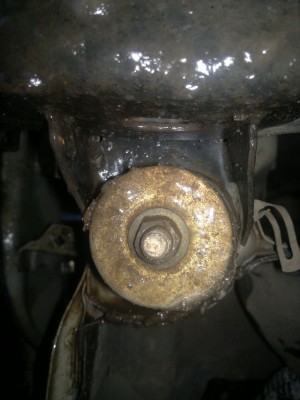

вот из этого фотоотчета: бодик длинного монтеро http://4wd-shop.ru/pok.html?lang=&idd=0003
у меня в текстовой версии пишут, что это болт, удерживающий кузов от смещения при ударе. при бодике они туда вместо болта соотвественно шакл запихали.

Болты я так понимаю нужны с диаметром 10 мм., а сегодня померил диаметр внутреннего отверстия проставки - 12 мм. Что делать? 12-тимиллиметровые болты ведь не войдут ни в кузов, ни в подушку...

gogtihon писал(а):мужики, те кто делал бодик на коротыше: есть у нас такой узел между рамой и кузовом?
Нет "такого узла" на коротком. Только на длинном.

Еще нет. Сегодня смотрел крепления кузова. Одно оказалось погнутым... По крайней мере мне так показалось.. Че делать? Хз :*DONT_KNOW*:

Может это не крепление, а болт погнулся? Ощущение такое, что при ударе рамой о "бетонный блок" кузов попытался уехать вперёд. В любом случае, пока не разберёшь не определишь.

Не не не! Кузов попытался уйти назад. Все равно буду разбирать и делать бодик. Йопну кувалдой по креплению. Выпрямится - хорошо, лопнет - вызову сварщика - заварит нах. Я стока готовился и меня это уже не остановит!
