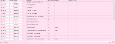

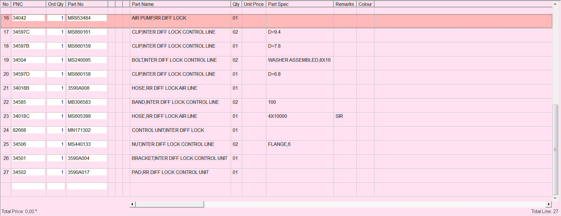

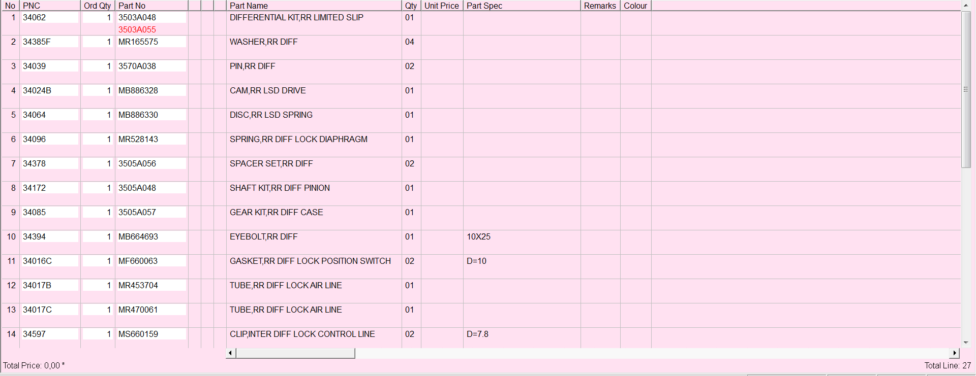

Денис,BALTIKA озадачил мне,дык тож полез поинтересовать,что хучь тама стоит у мну.
Обнаружено:и компрессор и RR LIMITED SLIP.
Т.е. я что-то не врубаюсЯ-это гибрид типа?Тогда почему масло обычное рекомендовано :*SCRATCH*:
И не пора ли мене уже бежать и сливать его :mrgreen:
Прога выдае наличие ффсего
:*SCRATCH*: :*SCRATCH*: :*SCRATCH*:

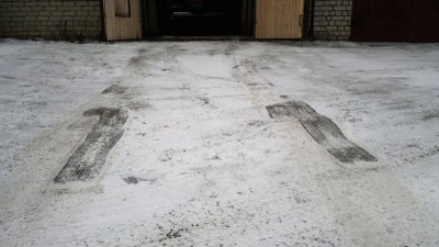

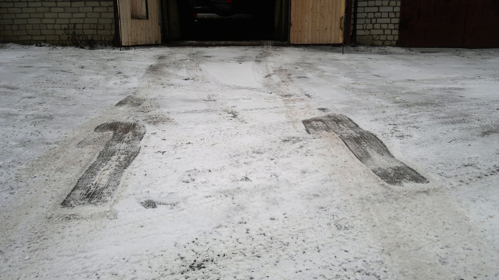

Сегодня наступил ледниковый период 2 :mrgreen: - самое то для теста LSD :*THUMBS UP*:
Но как такового теста и не состоялося даже :*SCRATCH*: ибо он(LSD) обнаружил своё присутствие на моём авте практически сразу.
Диспозиция такова:отключаем полный привод-только зад+отключаем систему стабилизации,ну и небольша облееднела горушка перед гаражом :mrgreen:
Резалт:вобщем-то Фсё видно на фоте
Наблюдать нанял соседа(надо было и камеру ему сунуть :*WALL*: ).
С его слов-сначала одно колесо(правое) буксануло,совершив несколько оборотов и тут же подключилось левое.
И вместе онЕ начали шлифовать поверхность,причём я скорее скатывался назад,чем продвигался вуперёд :mrgreen:
Газ не давил,просто слегка нажал.
P.S. А в гараж удалосЯ забраться только подключив передок :mrgreen:
И это на шипах! :*SCRATCH*:

Сообщение Vitaliy666 »
Вы колёса уже в букс сорвали, там уже не важно какие они шипованные или нет...на льду надо внатяг, это возможно только с подключенным передком...т.к. Сцепления одного колёса для этого не хватает...
