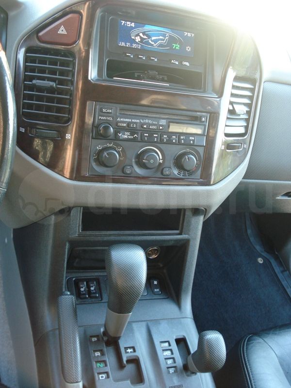

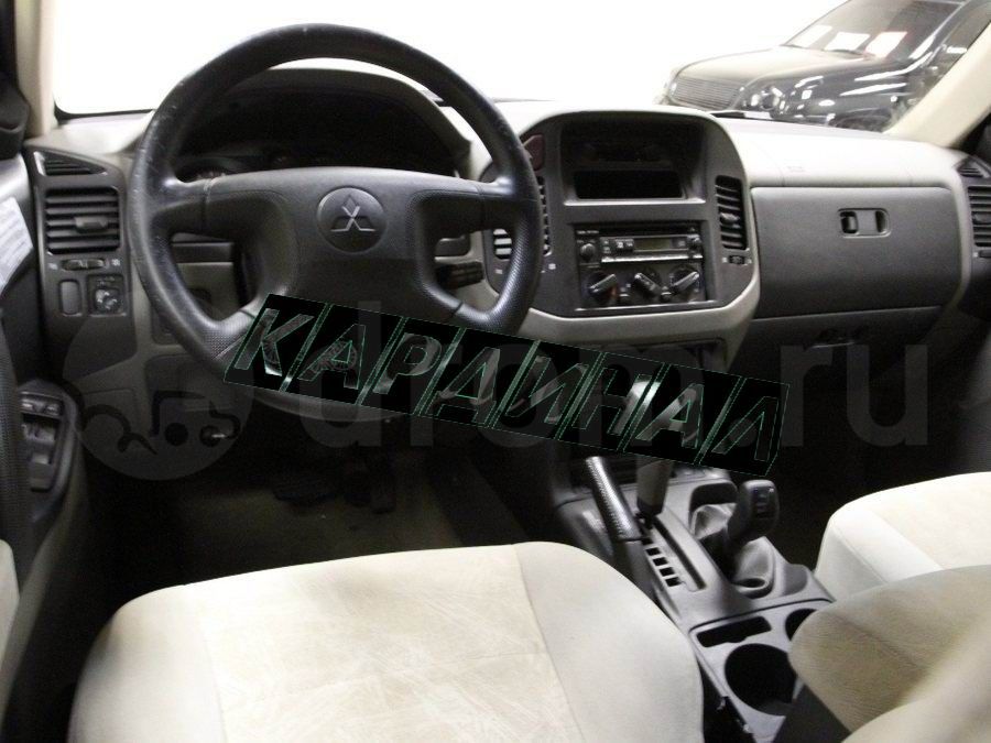

Вопрос про раздатку . Вчера смотрел монтеро,2002 год 3.5 бензин. автомат. Вопрос в следующем ,при обратном переключении с 4Н на 2Н задумывалась немного она,а при переключении на режим 4LLc начила пищать ,нормально ли это? И еще один глупый вопрос ,слышал что не на всех автомобилях есть пониженная передача ,как это определить? И как определить какая раздатка стоит на авто (SS или какая то иная). Заранее благодарен!

На парттайме у троек вокруг рычага кожух из кож зама))) на суперселекте коробка с типтроником
Пониженная есть у всех, иначе это не внедорожник, а паркетник
если включать или выключать пониженную не на нетралке, то пищать будет и не будет переключаться.... защита от дураков)))

это суперселект

это парттайм

Теперь все встало на свои места! Спасибо огромное.
