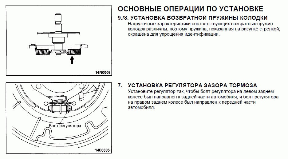

Мужики, вот в мануале есть такой текст
Причём в английской версии всё то же самое. Значит верхние пружины разные! И на самом деле увидел на своих пружинах белую краску. Сравнивал их по форме, мерил диаметр, вроде всё одинаково с теми, что не помечены. Ну хрен с ним, думаю, раз написано и помечено, поставлю всё по фен-шую.
Но на рисунке пометить-то пометили, а с какой стороны этот суппорт не сказали.
Пытаясь включить логику, смотрю на нижний рисунок, по верхнему непонятно абсолютно. Ага! Вроде как из под правой колодки виднеется рычаг, за который трос цепляется. Значит это левый борт.
Я правильно думаю? :*SCRATCH*:

dvm99 писал(а):Реанимирую тему.
Задолбался я уже японские квесты разгадывать :*WALL*:
Нижний рисунок, точно левое колесо судя по тексту, а верхний по логике продолжение нижнего или на оборот. ИМХО

Azan писал(а):или на оборот.
Вот это "илинаоборот" и смущает. ::-D:
Словам как-то больше доверия... Вот про направление болта регулятора расписали нормально, и ни каких вопросов не возникает. А тут думай что хочешь :*SCRATCH*:
Вообще как-то странно, что про этот момент на форуме молчок, поиском копал- ничего нет.
Никто не заморичивается походу... Конечно не очень понятно, насколько важно, как эти пружины стоят. Но вот посмотрел, даже в ремкомплектах пружины тоже помечены (правда не во всех). И заводские атрикулы у пружин разные (MB 858538 и MB 858539), значит отличия есть, это точно.
Наоборот я имел ввиду , картинки взаимосвязаны, то есть это один узел с разных ракурсов. На одном из них есть точная привязка. И ещё дальше по "Инерции мысли" ::-D: на левом пружинка с меткой должна быть на колодке которая ближе корме и на правом так же ближе к корме. А регуляторы должны зеркально быть, что бы не путаться потом в регулировке.(крутить на любой стороне в одну сторону).
По пружинкам думаю на какой колодке рычаг на ту и помошней (с меткой).

Azan писал(а):И ещё дальше по "Инерции мысли" на левом пружинка с меткой должна быть на колодке которая ближе корме и на правом так же ближе корме.
Ну да...
А я вот наоборот поставил. Исходил из того (пытаясь залезть в мозг японцам ::-D: ), что вроде как более мощная пружина должна быть помечена, а на заднюю колоду вроде как нагрузка на возврат чуть выше.
Ладно, переставлю! Благо хоть уже надро...лся и могу вслепую суппорт перебрать.

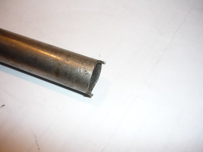

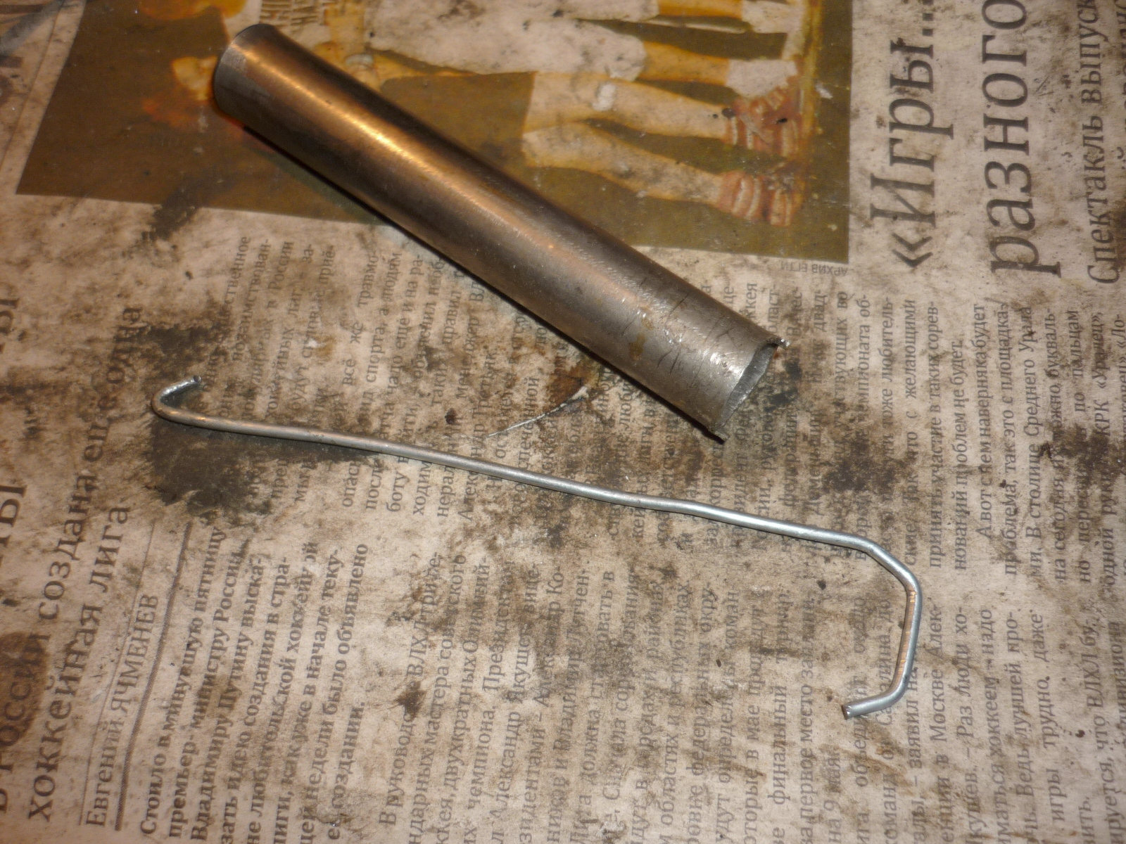

Давеча с ручником ковырялся... Решил показать приспособы, которыми пользуюсь давно.
1.Трубка с усиками, подобранная по размеру чашки удерживающих пружинок.
2. Съёмник/насаживатель пружин- выгнут из обычной вело-спицы. Эта штука вообще незаменимая, ничего не пульнёт и не сорвётся! :)

Re: Замена колодок ручника
Снято на неправильном фоне, ;) усы еле разглядел

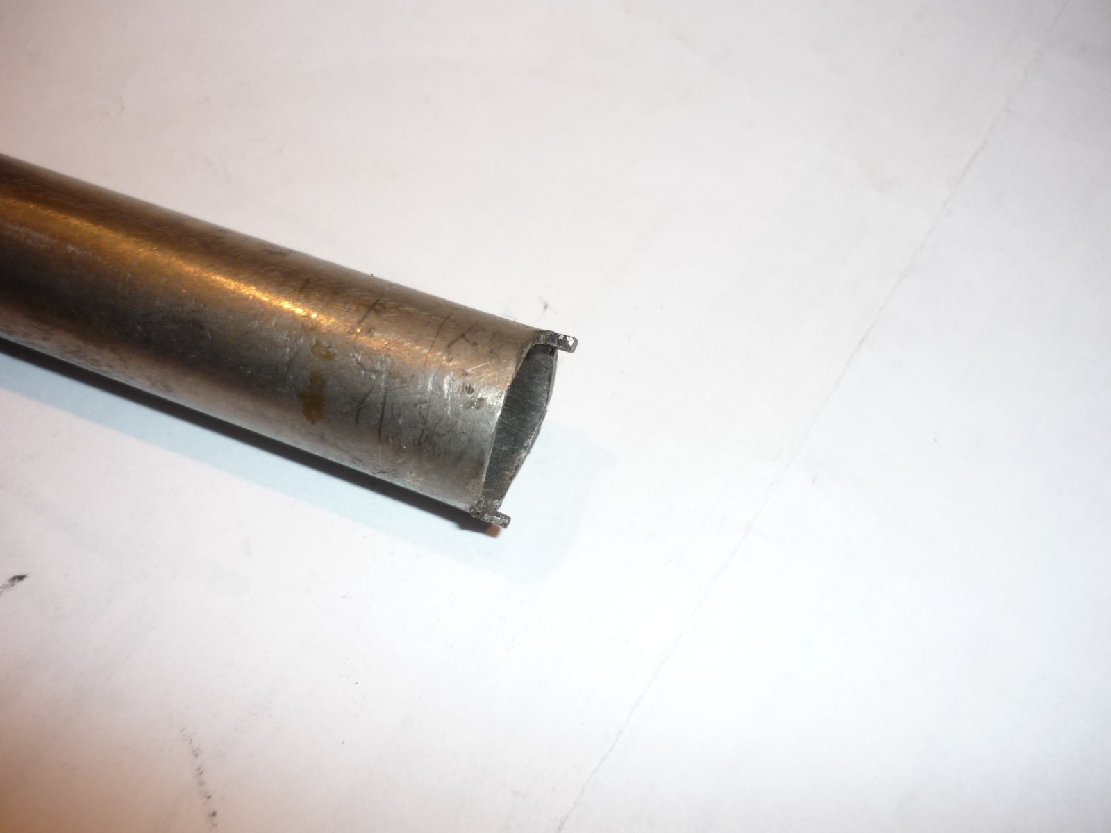

Ай, Лёш! Снимал как обычно- на бегу... :)

алексей - Маленький Мук писал(а):Снято на неправильном фоне, ;) усы еле разглядел
По заявкам телезрителей переснял ещё раз ::-D:
