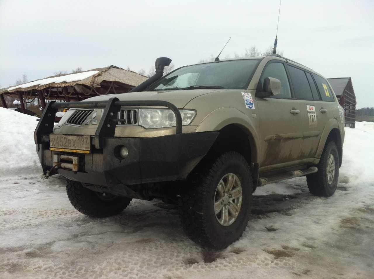

Rodogast писал(а): Я закончил сегодня доделкинг под 33" колеса. Для установки колес 285/75/16 нам потребовалось:
- боди лифт 4 см
- лифт подвески от Iron Man (усиленные, +7 см)
- проставки под передние стойки (после установки силовика + лебедки на 2 см просела морда и пришлось поправить этот момент проставками).
Колеса встали, нигде не задевает, запас 3 см.

Dimon 121, Iron Man делает всего 1 лифт комплект для нашего спорта, так что не ошибетесь. По ощущениям жестче, рулиться стало комфортнее, машина управляемее.
Честно могу сказать, что подвеска ОМЕ мне понравилась больше. Магко, аж укачивает)) У LightWriter такая стоит, можно ему в ЛС написать.
По 33" тапкам: расход вырос на 2.2 литра/100 км. Машина стала очень тупой на разгон, тормоза пробить до срабатывания ABS на асфальте не смог.
Я не знаю смог бы я эксплуатировать НМПС на 33", если бы это была бы единственная машина. А поскольку взята пузотерка для езды по городу - я очень доволен установкой 33" колес, которые сегодня протащили меня по тракторной колее с ямами и всего пару раз редуктором приложился)) До этого без лебеды не мог там проехать.
