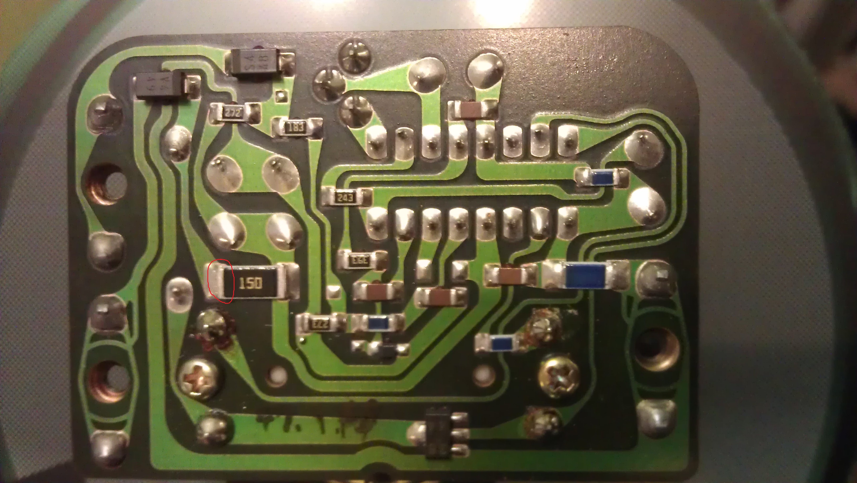

а ты какую плату пропаивал? которая пленка на задней стороне приборов, или которая плата текстолит самого тахометра?(как бы надо последнее)bubl писал(а):поставил сегодня с утра, не работает,буду ещё глядеть )))

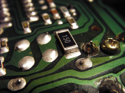

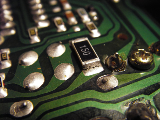

Вот сфоткал до ремонта.

красный кружок, была трещина

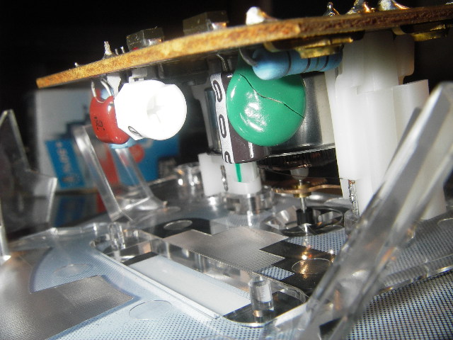

у меня тоже самое. платку припаял, а что делать с зеленой ?

зеленая хрень. это варистор NEC 022 47 . если трескается ,есть замена - 330 вольтовый варистор от компьютерного блока питания. нашел инфо, завтра на работе размебу блок питания...

Да, лопаются они, черти...

поменял варистор , тахометр РАБОТАЕТ )))) Приходите в чип и дип, говорите мне нужен аналог варистора NEC 022 47 и вам дадут аналог. 34 рубля ))))
