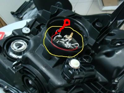

Teddybearr писал(а): На фото видно что сломал?
Крепление самой скобы, которое внизу стоит?
Ты всё правильно стрелкой указал - пластиковый паз (крючок) для скобы, причём заподлицо, даже зацепиться не за что. Теперь с одной стороны скоба не прижимает лампу к посадочной плоскости.

Она же не пластиковая, вроде бы силумин, что то из метала. :*NO*:
Лебедь смутьян :*CRAZY*: навел путаницу.
Я сначала то же думал, что там хотя бы силумин. Похоже на металл. Потому и начал спокойно отгибать скобу. Но если и правда силумин, то какой-то совсем херовый. Кстати, эта силуминовая деталь тогда должна сниматься как-то.

Один конец пружины к скобе, кот. прижимает лампу, второй за что нибудь внутри фары. Не устраивает? Тогда огрызком надфиля небольшой пропил.

Lebed писал(а):Один конец пружины к скобе, кот. прижимает лампу, второй за что нибудь внутри фары. Не устраивает? Тогда огрызком надфиля небольшой пропил.
Там надфилем не подлезешь, даже огрызком. Сам об этом думал. Если только фару снимать. Да и зацепить внутри не за что. Только если крышкой прижать трансформатор через пенопластовый кусок. Но это, если лампа и трансформатор не сильно греются.

Упор в виде длинного болта с контрящими гайками и резинкой на конце через крышку и т.п.

markus писал(а):... только осторжней с пружинкой, цепляется за пластмаску, которую я сломал,...
А как решили пробоему со сломаной пластмаской?
Р
там нет пластмассы ,можно аргоновой сваркой приварить обратно на место.

Lebed писал(а):Упор в виде длинного болта с контрящими гайками и резинкой на конце через крышку и т.п.
Я бы попробовал через ухо пружины вкрутить саморез подходящей длинны под нужным углом.

Я с трудом там поменял. Сломал по одному фиксатору (крючку) в каждой фаре за которые пружина цепляется. Не думал, что там такое г-но. Лампочка, которая гасла через 70 секунд была матовая. Купил комплект из 2 шт SHO-ME 4300К за 655р с годовой гарантией. Всё-равно дольше, чем оригинал проходил пол-года.

Значиться рапортую - снял я левую фару, подзадолбавшись со скрытым болтом. Разьемы все в идеальном состоянии. Проблема в лампочке. Поменял на Корейскую. Все собрал. Все работает.
Т.е. : вот эта отработка в течении 70 секунд и выключение ксенона говорит именно о необходимости замены лампочки.
