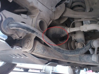

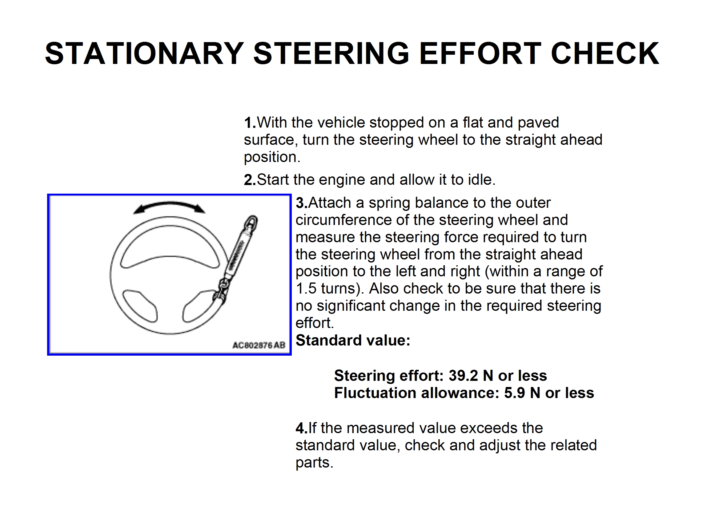

Пробег 5500 км. Пыльник рулевой рейки слева мокрый как на фото. Думаю,что забивать не стоит, т.к. это течь сальника рейки. На следующем ТО нужно заявить о себе. Руль после 80ки "тугой", до сих пор не могу привыкнуть. А может и не надо ? Грешу на гидроусилитель. Кто знает как проверить усилие на поворот руля. В умных книжках по Тойотам было написано что-то про динамометр и усилие проворачивания руля на заведенном двигателе. Тут есть метода ?
black910
Сообщения: 573
Зарегистрирован: 20 июн 2010, 13:22
Мой автомобиль(и):: Pajero Sport 3.2
Откуда: MOW ЮЗАО
Благодарил (а): 62 раза
Поблагодарили: 52 раза
Re: Рулевая рейка
Сообщение black910 »
Тут есть метода ?
есть

AlexHD
Сообщения: 26
Зарегистрирован: 23 окт 2011, 10:55
Двигатель:: 6B31
Мой автомобиль(и):: Pajero Sport 2011, синий, бензин 3,0, с ноября 2011
Откуда: Южно-Сахалинск
Re: Рулевая рейка
Сообщение AlexHD »
black910 писал(а):
Тут есть метода ?
есть
Во, спасибо :*THANK*: Буду дальше изучать вопрос.

AlexHD
Сообщения: 26
Двигатель:: 6B31
Re: Рулевая рейка
Сообщение AlexHD »
Парни, прошу обратить внимание, что эта тема не про рулевую колонку а про рулевую рейку !!!!
Докладываюсь по поводу "мокрого" пыльника рулевой рейки на левой рулевой тяге (фото взято из одного из постов этой темы). Оказалось, что я напрасно беспокоился. Пыльник при мне стянули, сняв хомут - там сухо. Моя догадка такова - это черное пятно не след от протекающего дексрона, а черный пластик пыльника, отмытый водой с луж, которая попадает аккурат в окно подвески прямо под этим местом. Другого объяснения пока не нашел. Не исключаю версии, что дексрон всё же протек зимой на морозе и проступил по пыльнику, а теперь не течет. Короче, хз, но под пыльником все сухо, я счастлив :*DANCE*:
