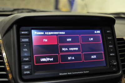

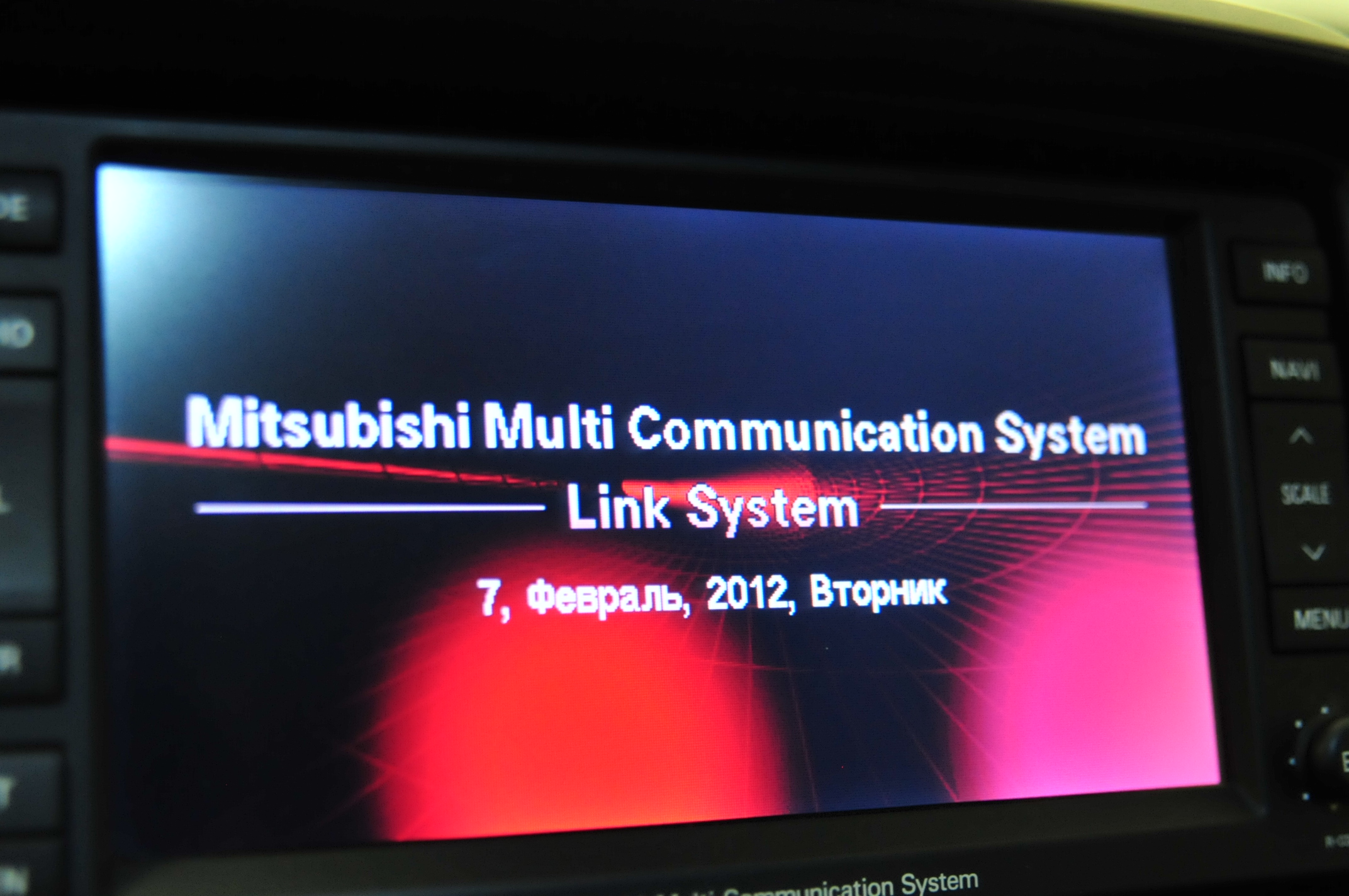

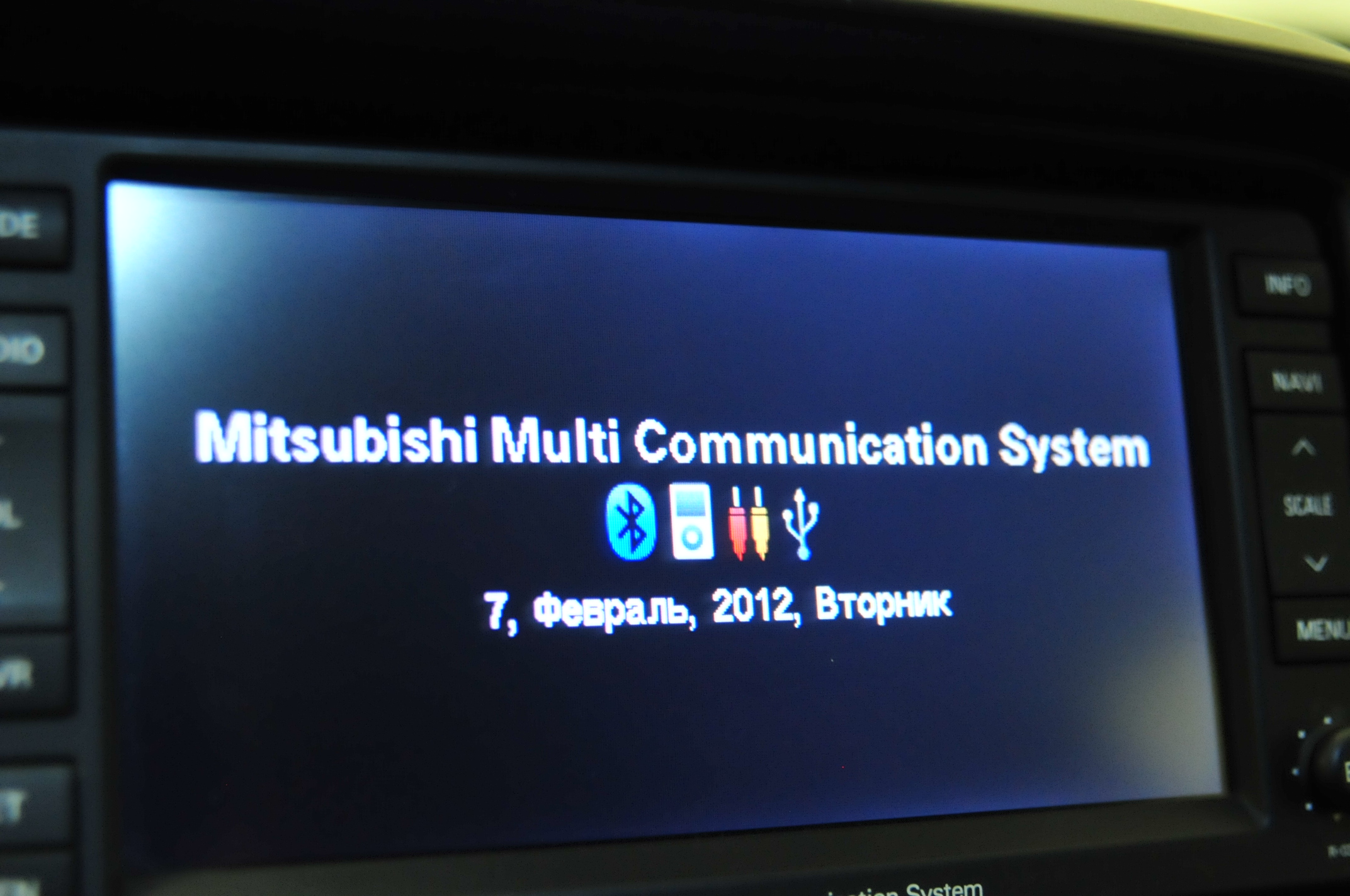

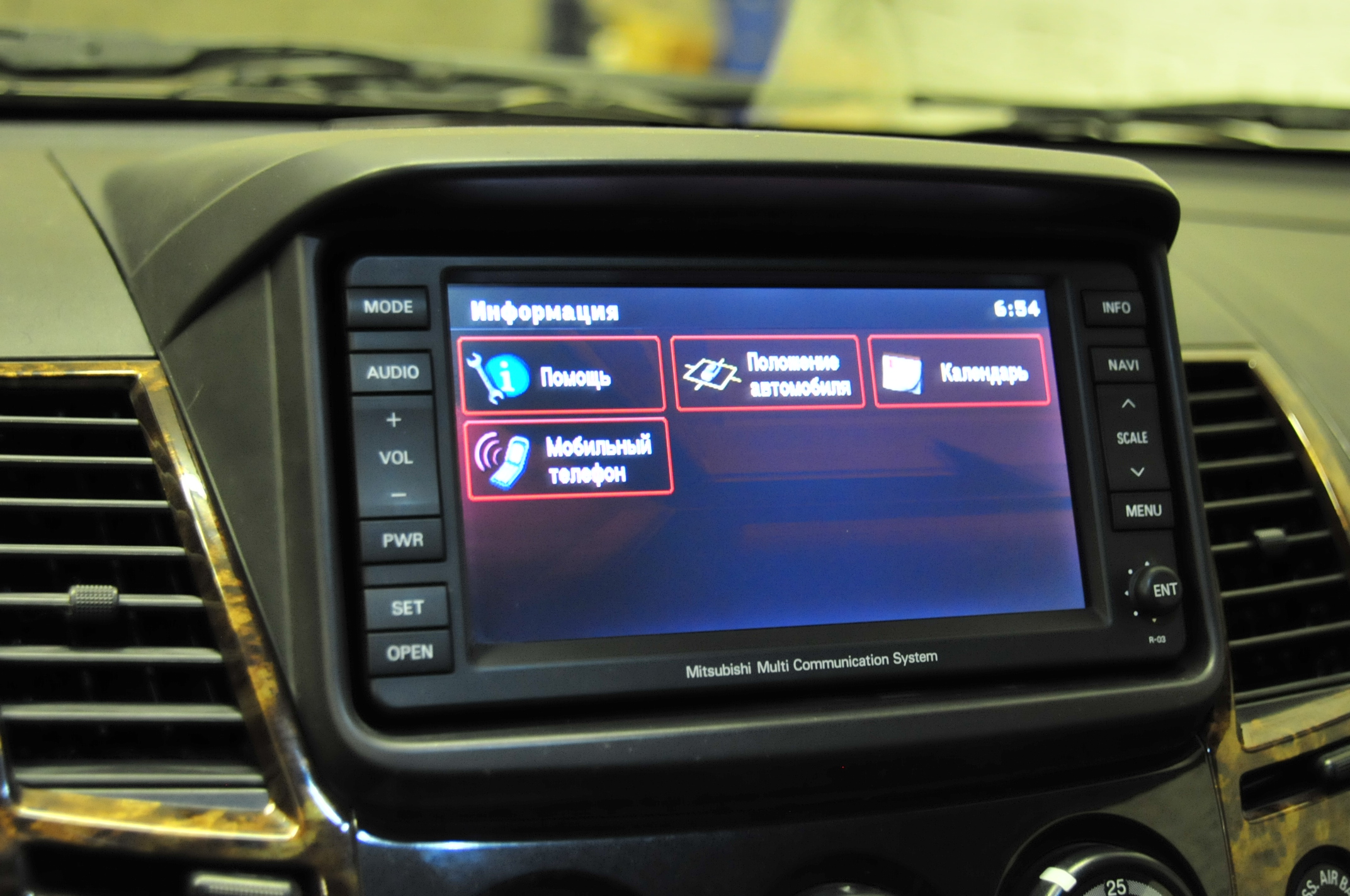

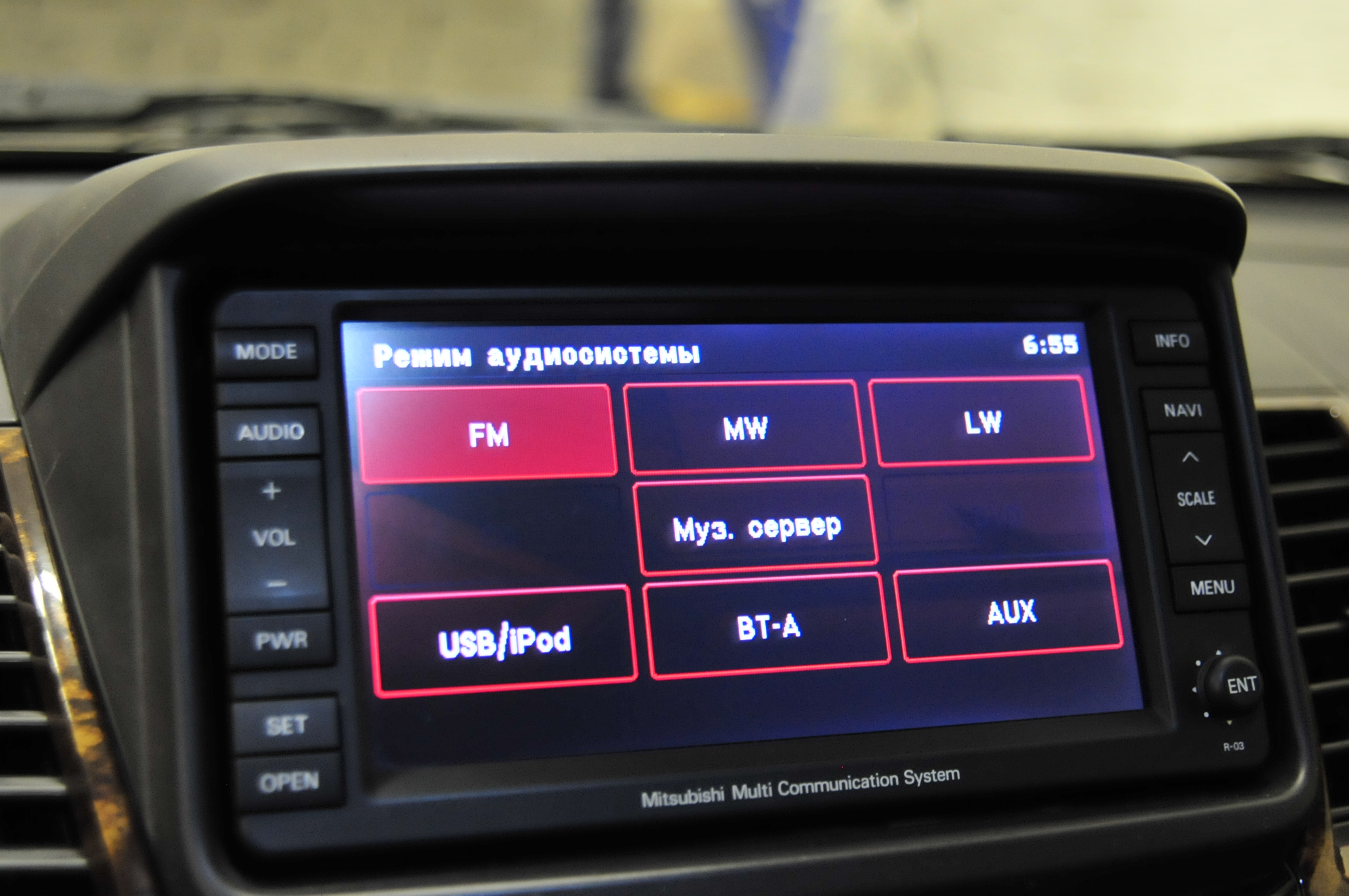

Всем привет!
Установил систему у себя в Н-ске, по инструкции разработчика (ZYGARD), практически без проблем, телефон работает очень хорошо, голосовое управление на русском языке настраивается как дважды два.
В общем, очень доволен, спасибо огромное разработчику и поставщику.
Смотрим фотки, по ним понятно что это моя машина (по фоткам из других веток).
Не сочтите рекламой, но рекомендую, чем ставить всякий колхоз, не лучше ли поставить фирменную систему, изначально заточенную под наши машинки

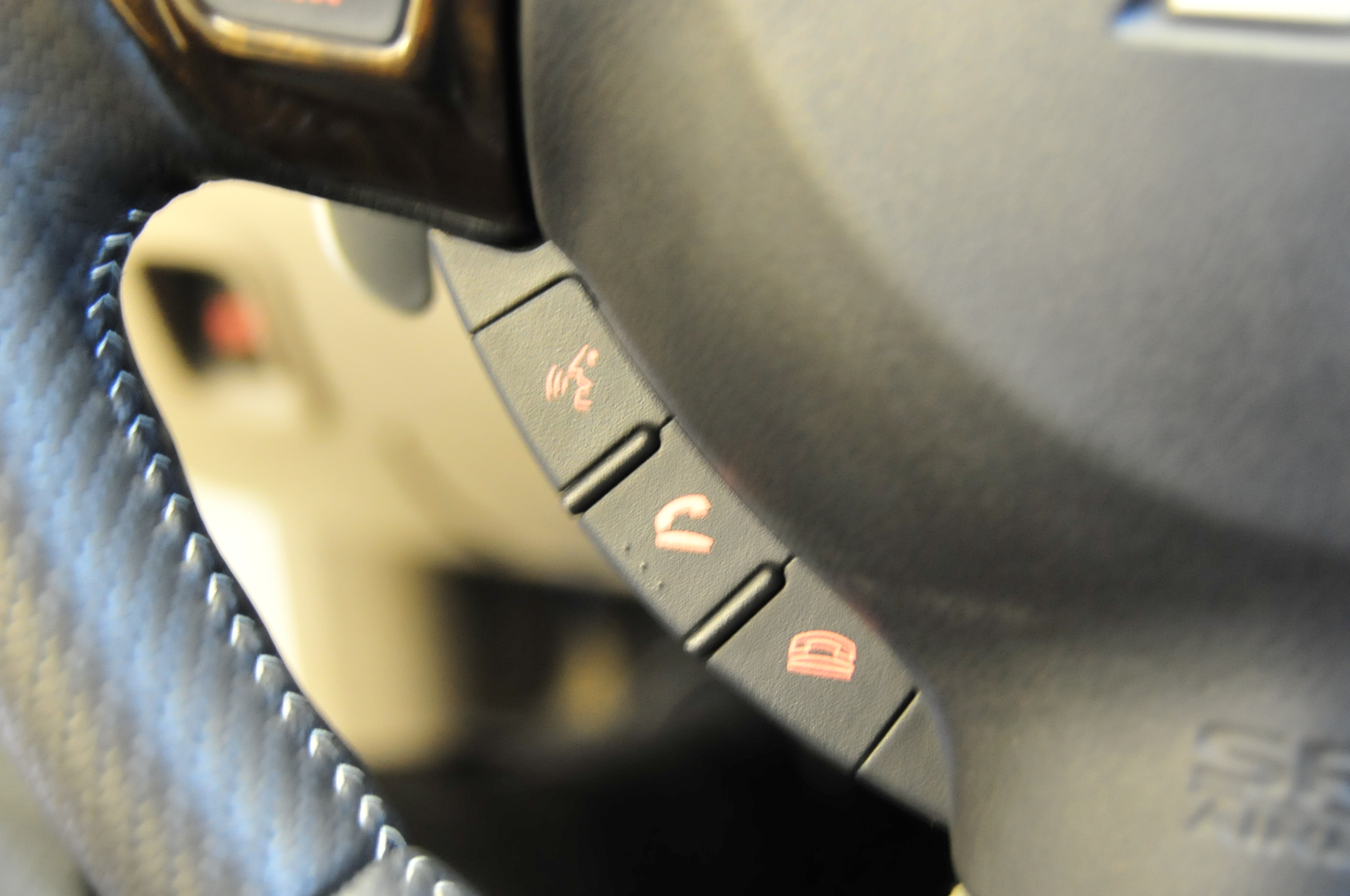

Смотрится не плохо. Сделай фотку руля полностью. Не понятно где и как кнопки управления телефоном расположены. И что за голубые кнопки на подлокотнике?

Я где-то уже писал, что у ASX руль сильно похож на наш. Кнопки телефона на ASX выглядят очень похоже на представленные выше. Похоже они и есть. Вопрос к владельцу - где и как ставил? У меня штатной мультимедиа с навигацией нет, но проигрыватель похоже уже поддерживает синий зуб. Хочу активировать.ZEUS-ЗЕВС писал(а):Смотрится не плохо. Сделай фотку руля полностью. Не понятно где и как кнопки управления телефоном расположены. И что за голубые кнопки на подлокотнике?

На все вопросы даю ответы:
1. Руль перешит, завтра будет фотография, голубые кнопки: включение компрессора и жесткой (100%) блокировки переднего диффа (продукт ARB);
2. Кнопки голосового управления и телефона на руле внизу;
3. Разработчик он же и поставщик (Zygard), все ценовые и технические вопросы к нему в личку;
4. Устанавливал в сервисе Митцу в Н-ске, не ОД;
5. Блок блютуза, тщательно упакованный в поролон прячется в недрах торпедо, места там навалом, микрофон выведен в очечник на потолке, так как у меня очков много, я их вожу в кармане двери, и мне он без надобности. Насверлили дырочек, правда не очень красиво (поэтому фотку не выложил), но разговорам это не мешает, чувствительность микрофона достаточная.
Всех удачи
Всех удачи

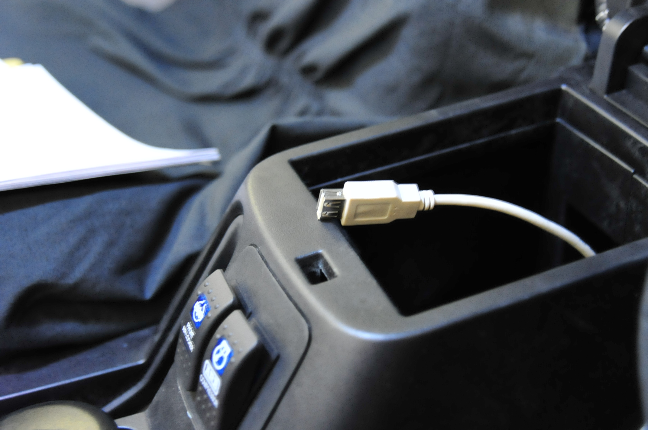

Я микрофон встраивал в рамку микрофона от бмв. Едиственное что нашел на просторах инета. Но ее пришлось покрасить. Изначально черная была
Выглядит так:
Блок тоже оборачивал паралоном и закреплял морозостойкими стяжками под магнитолой к ее железному каркасу.
Разъем USB вывел в одну из свободных заглушек рядом с прикуривателем.
Выглядит так:
