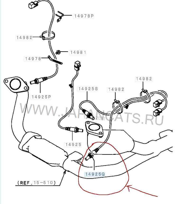

Добрый день. Авто Монтеро 3, двиг. 3,8 6G75. Вылезла сегодня ошибка P0161 "Неисправность цепи датчика кислорода (bank 2, sensor 2). Помогите с номером каталожным датчика кислородного, который нужно заменить, а то совсем запутался в схемах (не силён я в них)(((.
И можно ли ездить на авто до замены датчика?

bank2 - это четная сторона (где свечи 2-4-6), то есть водительская.
sensor2 - это второй, который стоит ПОСЛЕ левого катализатора.
Бытует версия, что на Монтеро второй датчик выполняет роль именно контроля состояния катализатора, и никак не влияет на смесеобразование (в отличие от Pajero).
То есть типа чисто контроль экологии.
Но научно это не доказано.
В любом случае, наверное ездить можно, мне кажется... А что будет-то плохого? Ну наверное в любом случае лучше "газ в пол" не давать.
И наверное стоит посмотреть в каком состоянии катализатор. Может ошибка не прямая, указывающая именно на мертвый зонд, а наведенная?

hc2hunter писал(а): Denso
DOX 0109 - передний (до катализатора)
Добрый вечер. Извините за долгое молчание, в больнице был( Т.е. Denso DOX-0109 можно поставить вместо MN 158916 (оригинал), да? И ещё вопрос, датчик Denso DOX-1170 отличается от DOX-0109 только тем, что у него есть свой разъём и ничего перепаивать не надо, в остальном ТТХ ТТД совпадают, правильно?
Если ошибка Р0161, то меняем датчик указанный стрелкой, правильно?
