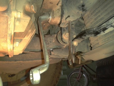

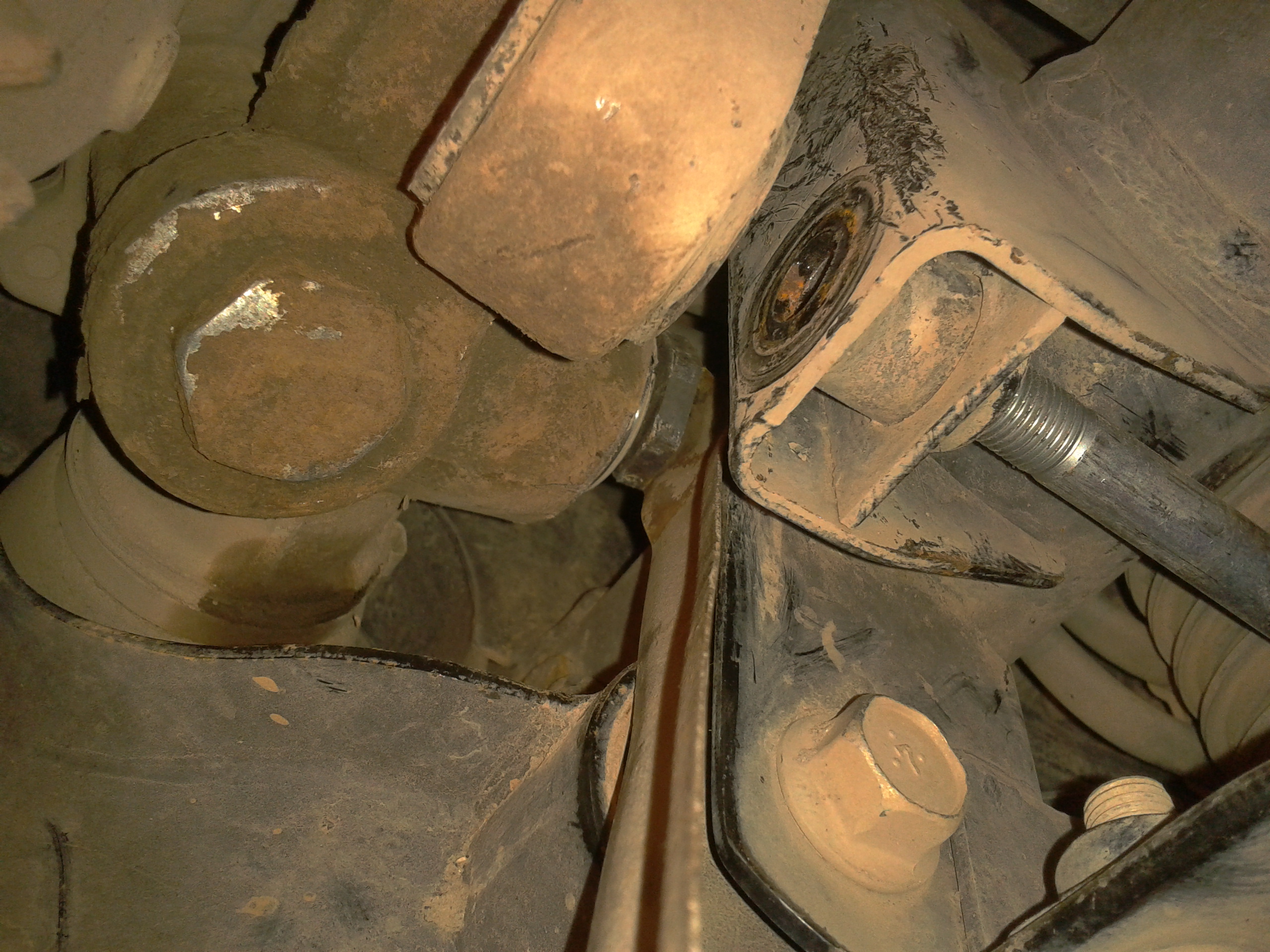

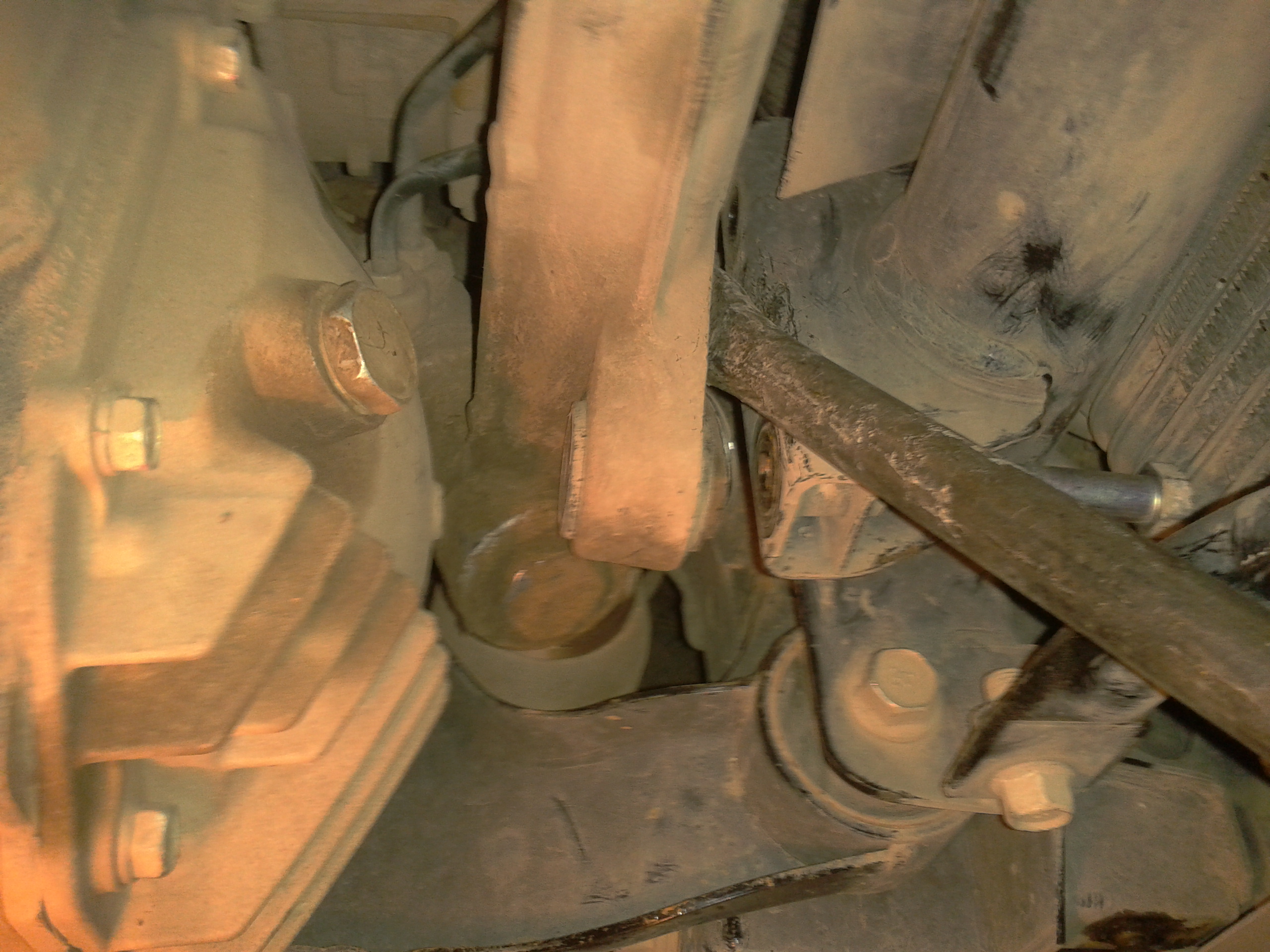

Сегодня подтянул рейку. Вместе с изготовлением ключа времени ушло полтора часа. Рейка откручивается с одного конца двумя ключами на 17. Один ключ прямой, другим к верхнему болту не подлезть.Рейка отжимается монтажкой. Открывается доступ к месту регулировки. Зубилом делается насечка на контрящей гайке, а дальнейшее отворачивание лучше производить не острым инструментом так как гайка сделана из мягкого материала и ее можно перерубить. К гайке под ключ на 27 или к шестиграннику на27 толщиной 6-7 мм приваривается полоска металла которая подгибается по месту у основания приваренной гайки. Подтянув пробку можно затянуть нижний болт рейки и проверить на стук рулем. Я затягивал три раза. Обратно контргайку лучше прикрутить с герметиком. Наживление гайки было самым долгим процессом.

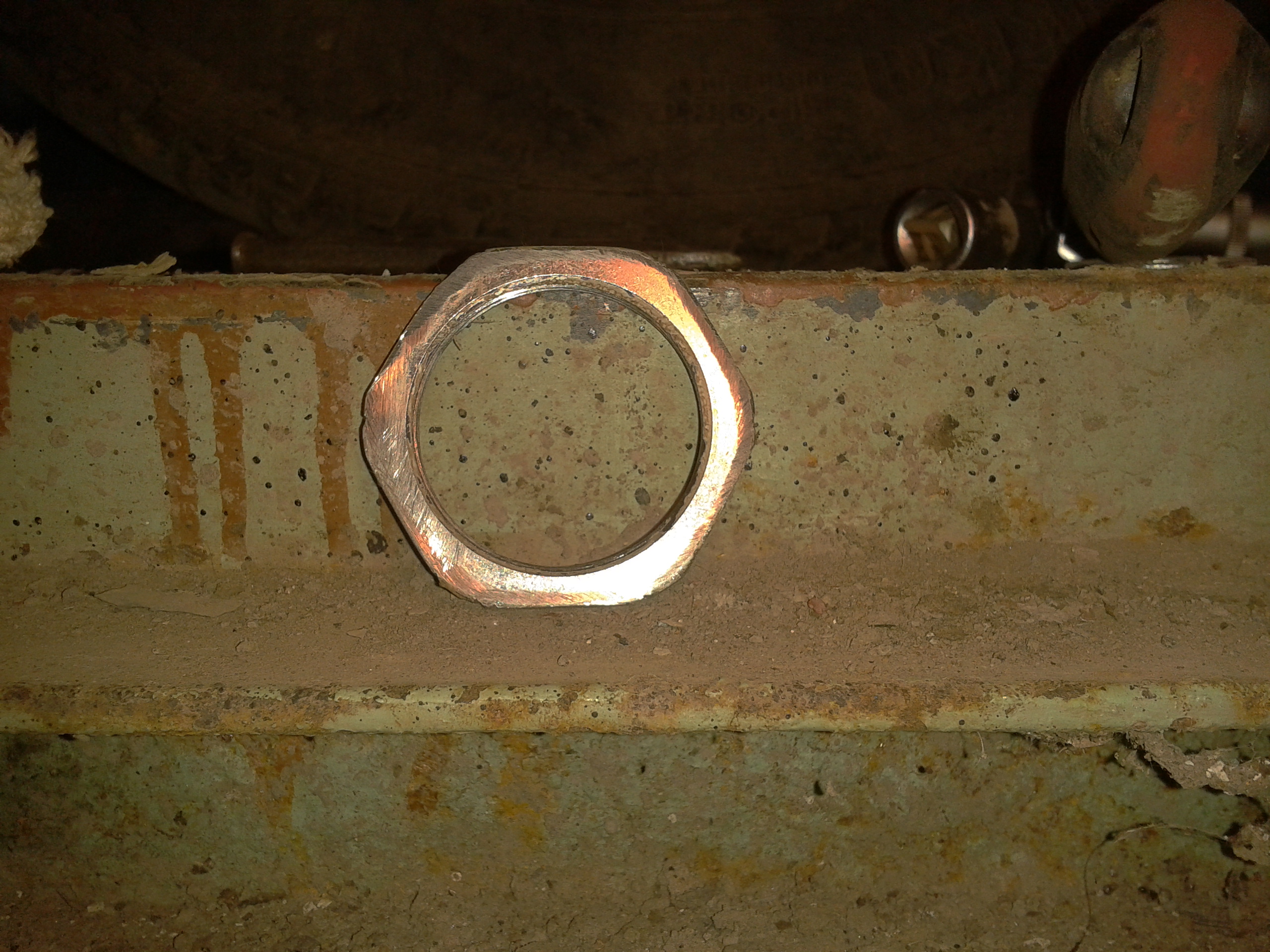

1. Регулировка сверху мной не рассматривалась так как для меня удобней работать стоя в яме чем стоя раком и елозя по отполированной машине и еще у меня короткие руки, а целиться метровым зубилом в гайку думаю не очень удобно.
2. Пока ослаблял гайку зубилом и отверткой она превратилась в розочку. Снял чтобы придать ей вид гайки на наждаке. Потому что люблю когда розы это розы, а гайки это гайки. Снял чтобы замерить для изготовления ключа. Снял чтобы намазать герметиком так как сорванный держать не будет.

По граням гайка 49. Ключ нужен тонкий подогнутый на 50. В природе может и существуют, но я не встречал.У меня есть возможность изготовления. Руки дойдут, сделаю, выложу фото.

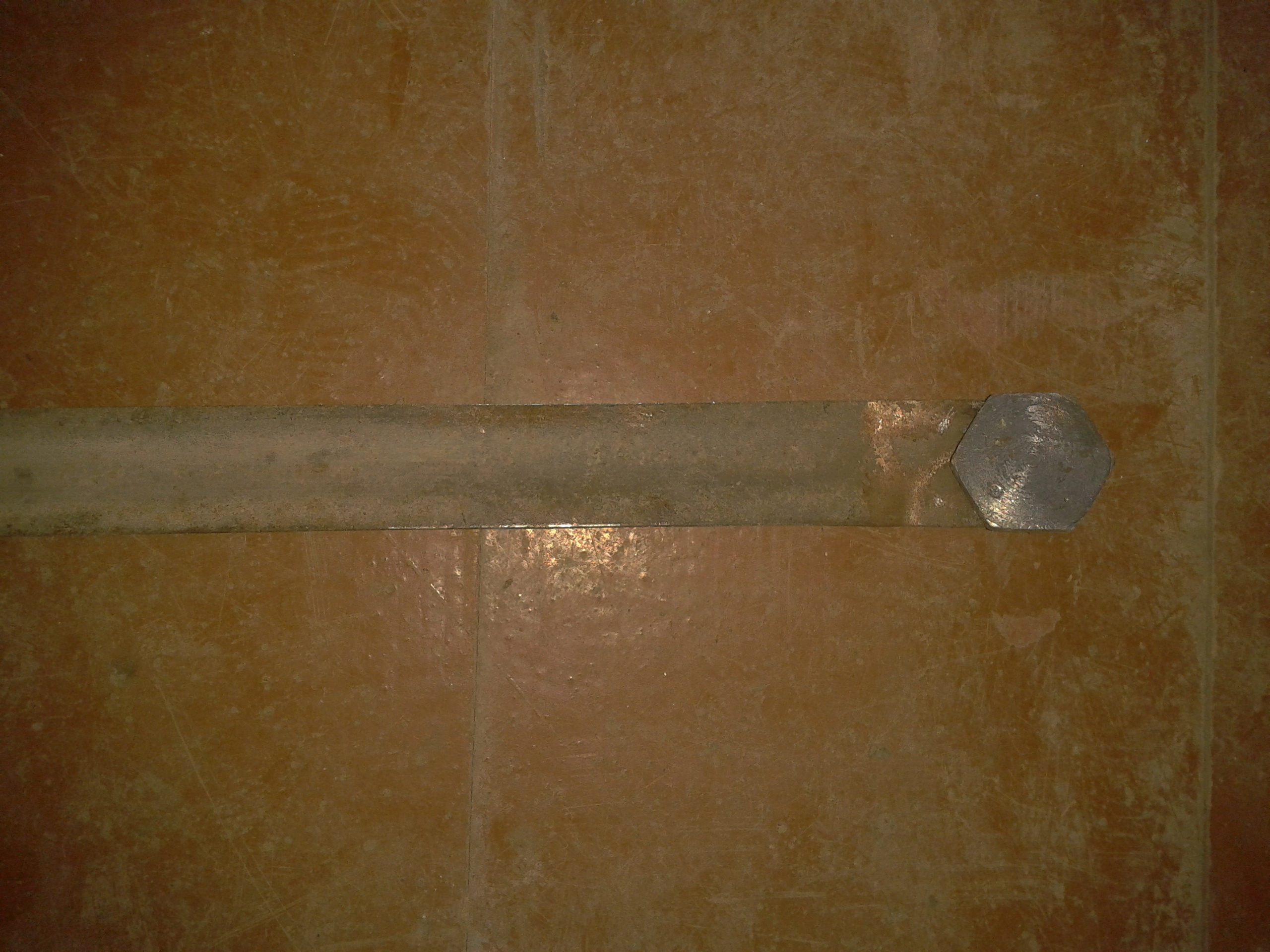

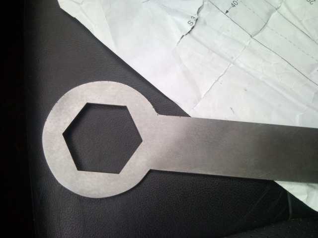

Поскольку у меня тоже постукивает рейка, озаботился изготовлением ключа. Шестигранник сделан размером 49,5.
В конце недели будут "натурные испытания", то есть собственно попытка применить ключ по назначению

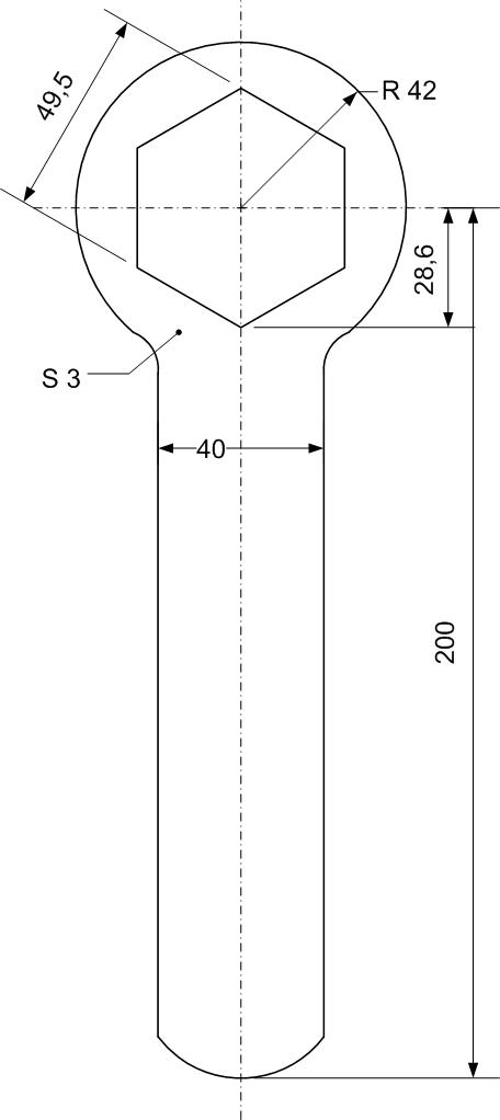

Тех. данные ключа? Делался вот по таким размерам. Но, как изначально оговаривалось с мастером, который будет откручивать-закручивать гайку, изгиб в плоскости ключа и необходимое удлинение рукоятки будет делаться на месте.

Ну что, небольшой отчетец.
Рейку мне вчера подтянули !
Ключ растачивали до 50 мм. Т.е. 49,5 - мало ! (Это кто будет изготавливать).
Изогнули в плоскости "ступенькой", т.е. теперь плоскость ручки примерно на 15 мм. отстоит от плоскости кольца с вырезанным шестигранником.
Работы все делали снизу, так, как описано у dolgopol249
Плюс (со слов мастера) - возможность работать "короткими" ключами. Минус - необходимость крепить рейку перед каждой проверкой.

Подтверждаю,действительно все так как описал Fedot.Работы на час не более и то если сам и лежа под машиной,как делал я.Только вместо такого ключа я использовал,вроде трубный называется с гайкой на одном конце,для развода "губок" ключа.Узкий,маленький (см.30),германского производства.Трудностей не каких,самое главное хороший набор ключей и руки из плечьFedot писал(а):Ну что, небольшой отчетец.
