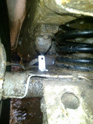

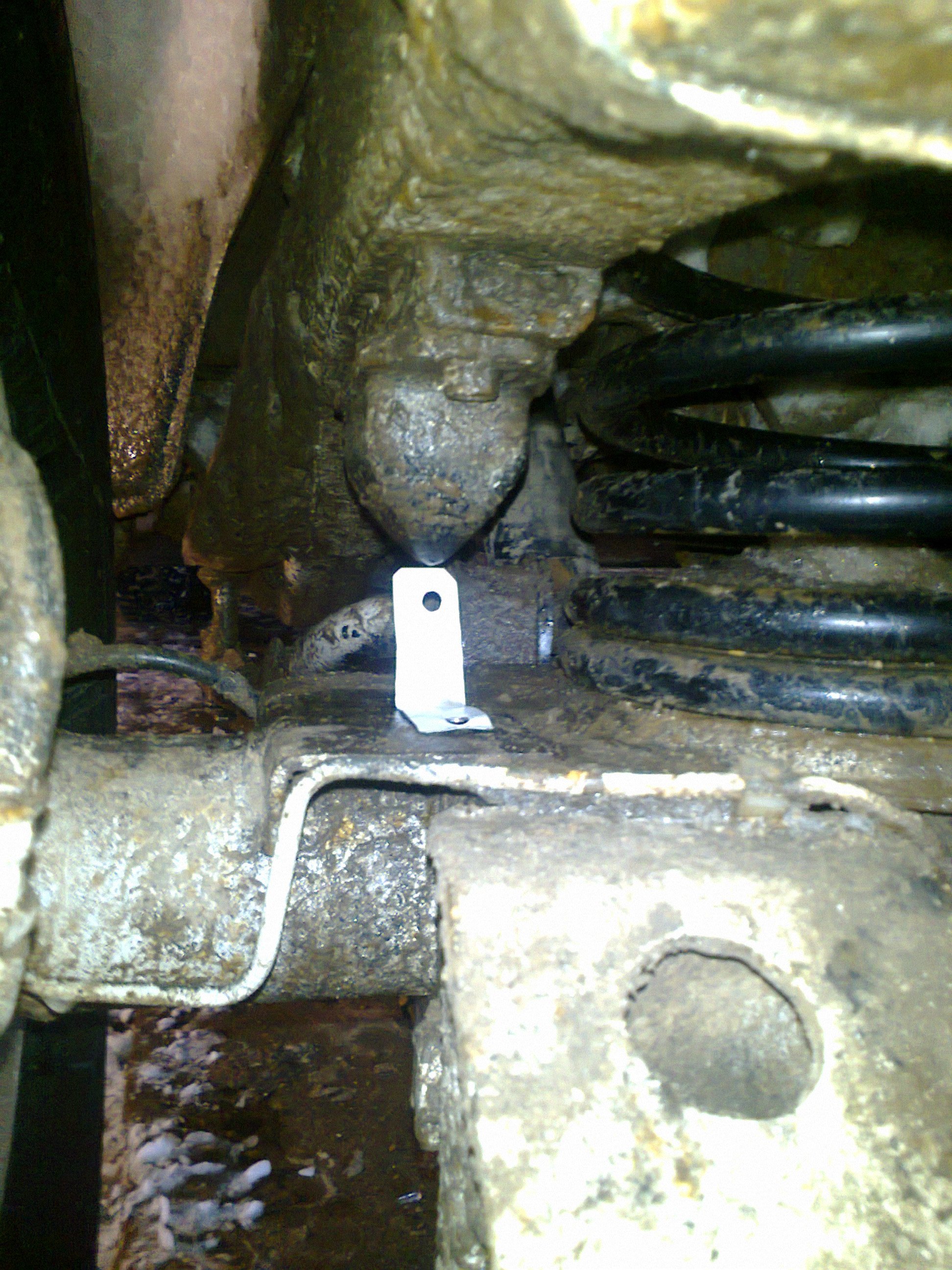

Пришли мне пружины на замену,черные.От тех что стояли внешне абсолютно ни чем не отличаются.Поставил.С пустым(литров 10) баком под отбойником 68мм,поехал заправился,с целым,и пружины наверно пообмялись чтоли,56мм.Больше пока сказать нечего.Чегой то очкую я уже,от таких экспериментов.

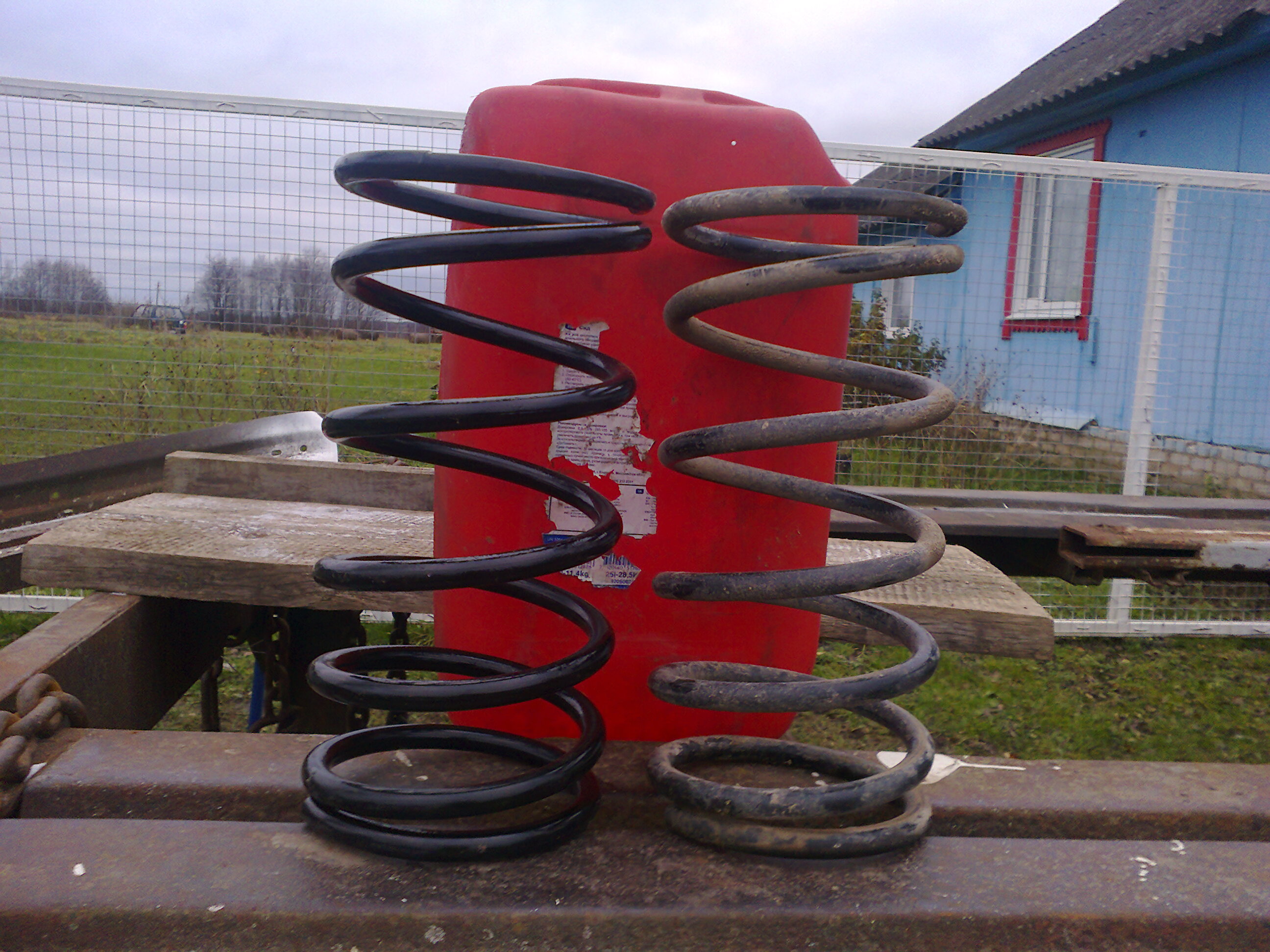

Вообщем на первых пружинах ездить пустому было намного лучше.Вторые пружины намного жеще,как усиленная Каяба.Не знаю почему у пружин от Влада высота меньше чем у стандартных,как раз мягким пружинам добавить эти 3см и все будет хорошо.Влад наверно эту тему не читает,там люди в соседней ветке на НМПС все проблему жесткости решают.

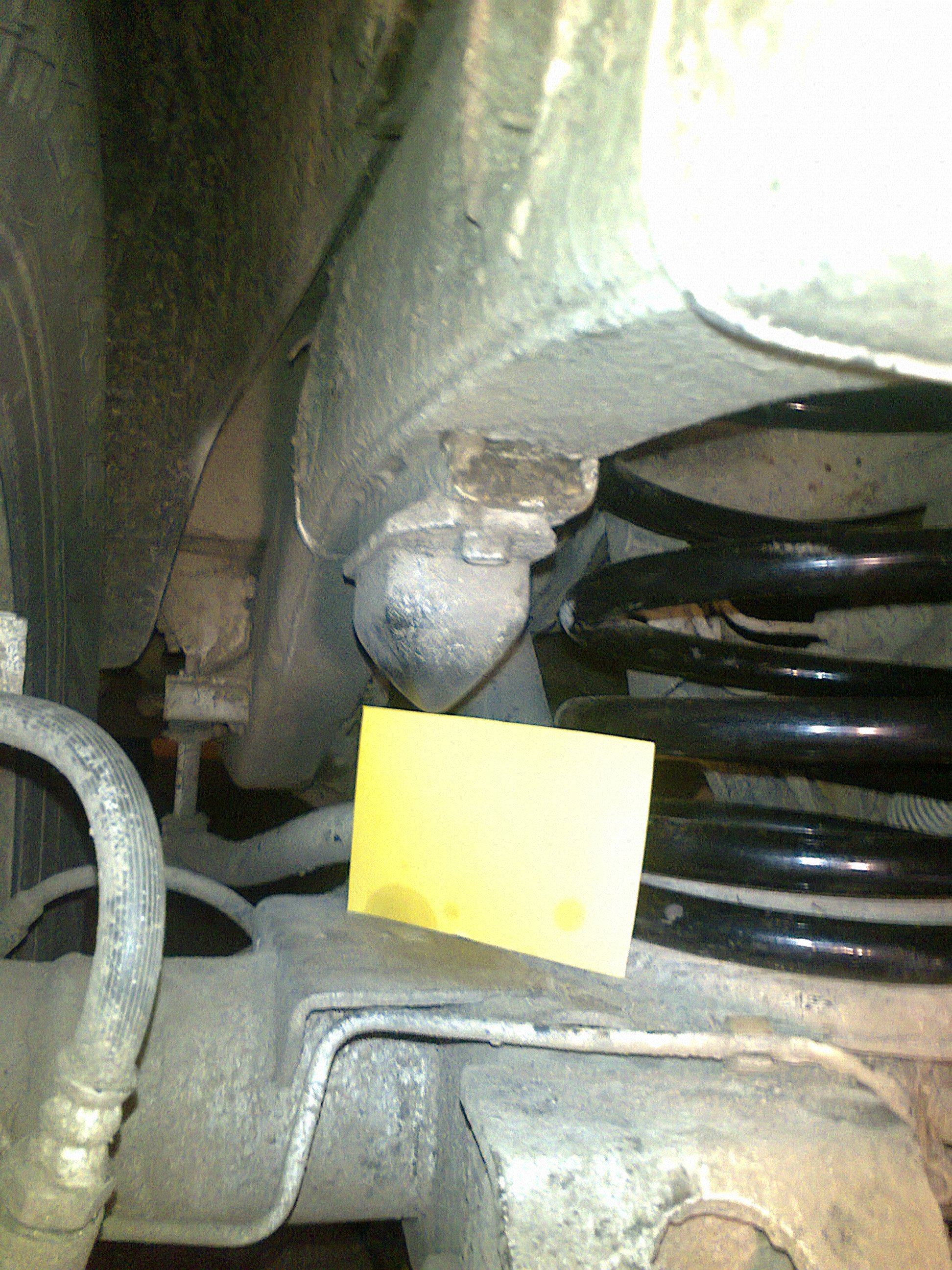

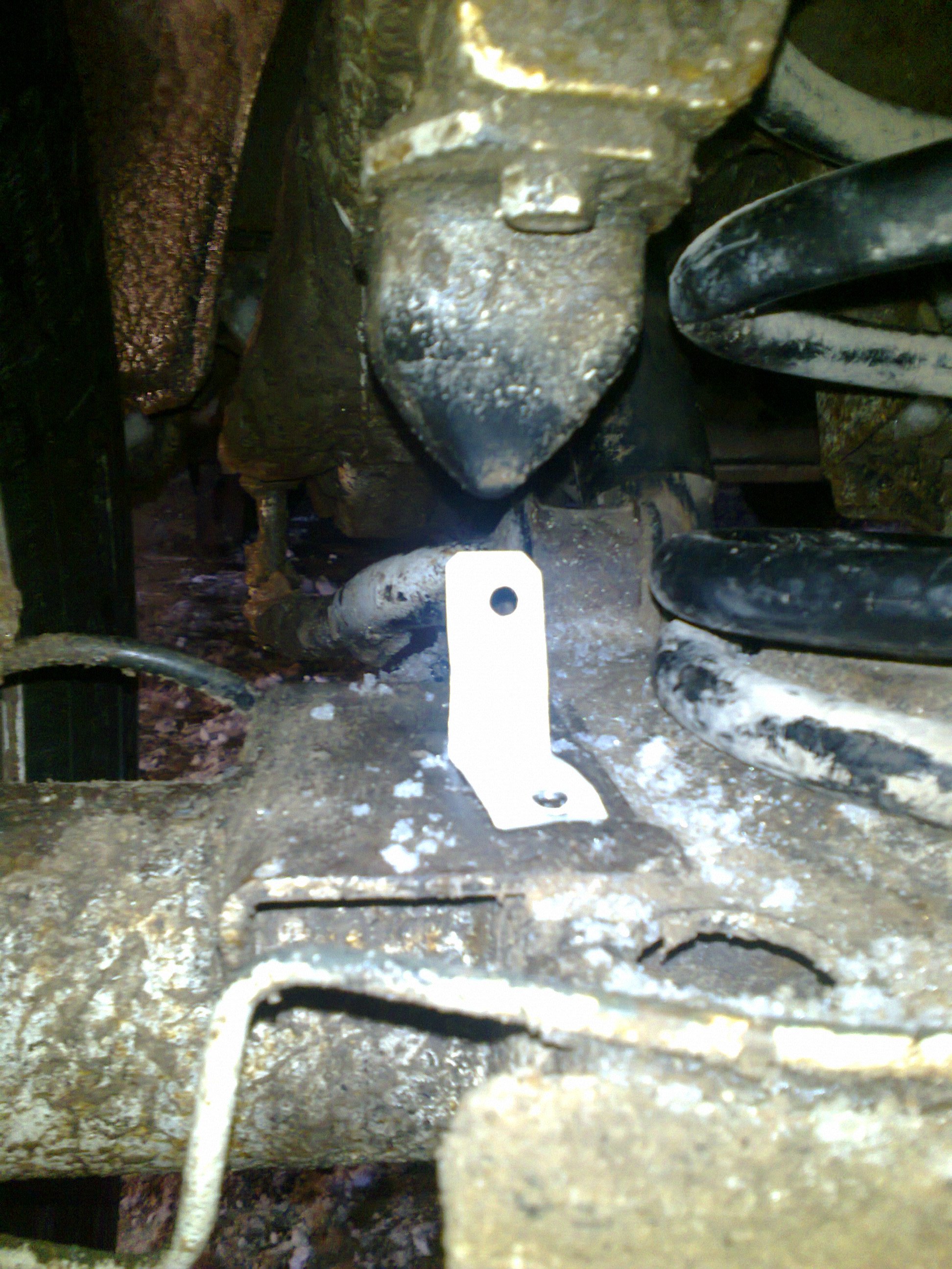

Виталий у тебя не такие случайно пружины что я ставить не стал?Vitaliy666 писал(а):Забыл отписаться...вообщем в баке 50 литров бензина и в машине установлен третий ряд сидений до отбойника 70мм, потом на задний бампер попросил встать 2х друзей это плюс 200кг, причем это выходит в самой крайней точке если смотреть по рычагу, то до отбойника стало 45мм. Как-то так....

У тех что на фото 18мм толщина,с ними можно хоть тонну в багажник положить,я представляю как на них трясет!По сравнению с ними Каяба усиленная как бедный родственник.Выложил бы фото с отбойником на этих пружинах,сразу бы все понятно стало!

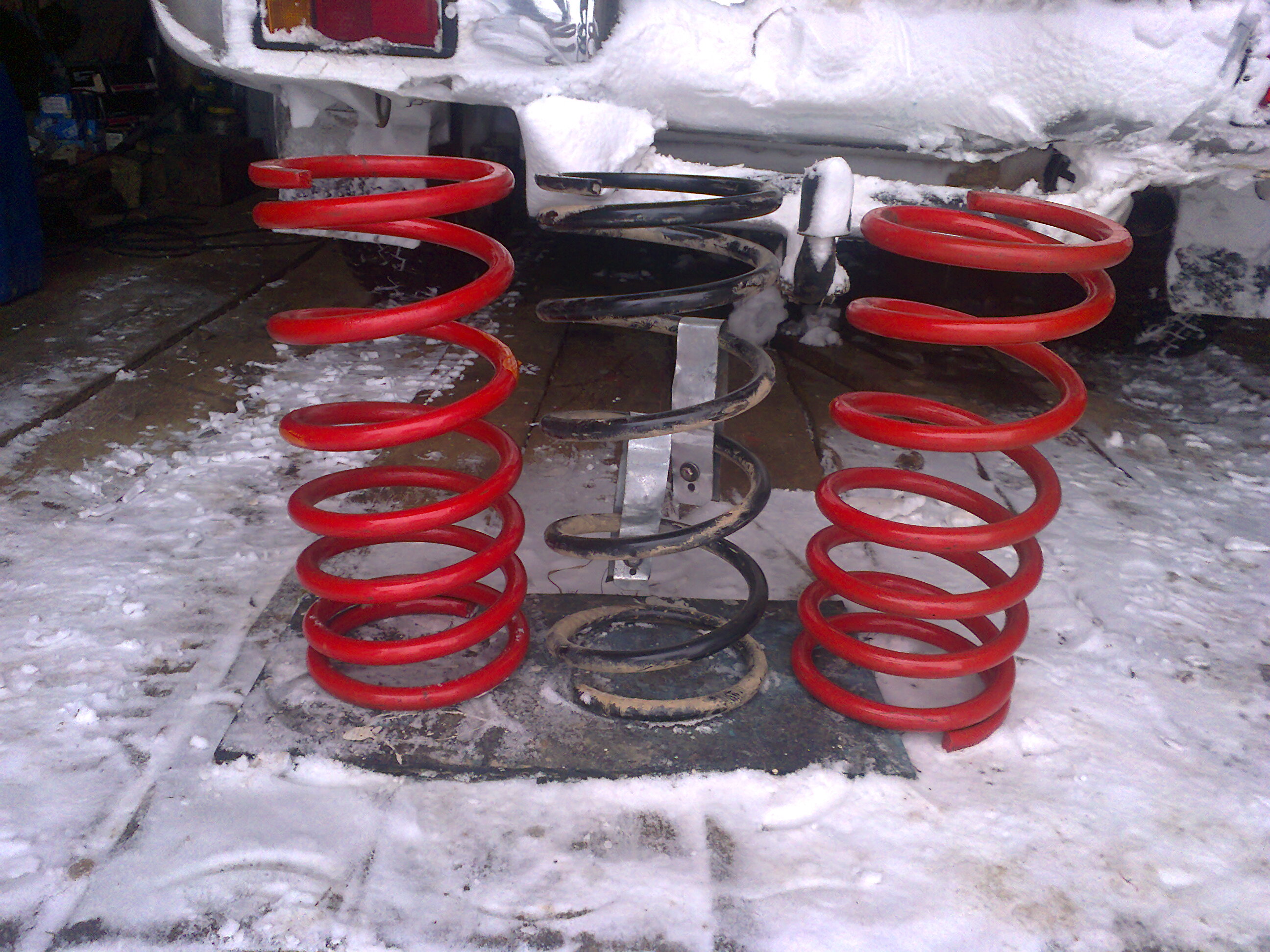

Народ,у кого на П-2 длинном стоят пружины от Влада,и какие, кинули бы фоток,а то я один все расписываю.

Я стараюсь,чтобы народ был в курсе!Но установку красных супер пружин отложу до тепла.Но с наступлением тепла обязательно попробую.Должно же общество знать о дифференсации красных штанов(пружин блин) на Паджеро!
