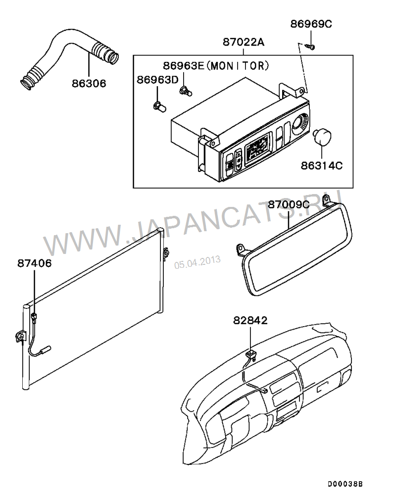

я тоже грешил на этот датчик но не смог его найти, хотя по схеме он вот здесь - 82842

Мужики! MR 315391 - это всё-таки датчик освещённости. Когда на солнце выезжаешь, при включённом кондее добавляются обороты обдува. В тень заезжаешь падают - проверенно. И в мурзилке про это есть. По экзисту деталь 82842 называется "сенсор фото" А нам надо который:
vasiliytyorkin писал(а):Есть предположение, что вышел из строя датчик внутренней температуры (термистор) из блока управления климат контролем. Это тот, который за решёточкой возле ругулятора температуры
Но вот никак не могу вычислить его номинал. У кого есть какие предположения?
