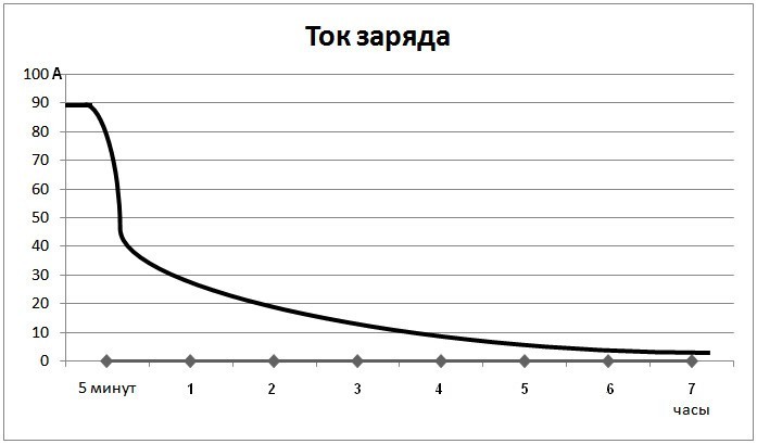

Сообщение vadym »
baltvodolaz писал(а):.... для примера чтобы "накачать" 75Ач. штатному генератору нужно работать не менее 1 часа при минимуме включенных потребителях - фарах...
Штатному генератору на паджеро скажем с макс. током 90 А потребуется не менее 3-4 часов, что бы восполнить 75 А/ч, это только первые минуты зарядки ток максимальный, а потом он резко падает по экспоненте (для стандартного аккумулятора).
А включены или нет штатные потребители - фары или прочее большого значения не имеет генератор вытянет, кроме пожалуй лебедки или типа многокиловатной музыки :)
График тока зарядки аккумулятора от генератора паджеро приблизительно такой:

Сообщение baltvodolaz »
"не менее 1 часа" означает что может быть и 2, и 22 часа. ::-D: Сказано для иллюстрации причины возникновения недозаряда.
Podzemshik писал(а): Я не агитирую всех покупать аккумуляторы огромной емкости, я просто доказываю, что хуже от этого никак не будет :)
Ну если засульфатированный аккумулятор не хуже...
Хронический недозаряд это незавершенность процесса зарядки, т.е. при котором не вся активная масса используется. Напомню, что завершение процесса - это резкий рост напряжения до 14.5-15В с "подкипанием"(выделением газа, хорошо слышимого медицинским стетоскопом). Происходит это из-за того, что вся активная масса использована для зарядки. Процесс недозаряда характеризуется наличием большого количества крупных кристаллов сульфата свинца и их ростом, потому что только "полный заряд" даже с некоторой "добивкой"(небольшим перезарядом) способствует растворению сульфата свинца, а недозаряжая СА вы только укрупняете и так плохорастворимые кристаллы ...
Таким образом, постоянно недозаряжая СА вы провоцируете рост кристаллов сульфата свинца, которые выводят "полезную активную массу" в сульфаты, при этом еще и пассивируя(отделяя) поверхность пластин токоотвода от активной(намазной) массы Иными словами - вы как-бы тренируете своеобразный "эффект памяти" - аккум "привыкает" к тому что его тренируют максимум на 30-40% его емкости и очень непросто потом его вернуть(десульфатировать) без разрушения...
Взято тут: http://electrotransport.ru/ussr/index.p ... 103.0.html, "многабуков", но вы мальчики большие - читайте. :*DRINK*:
