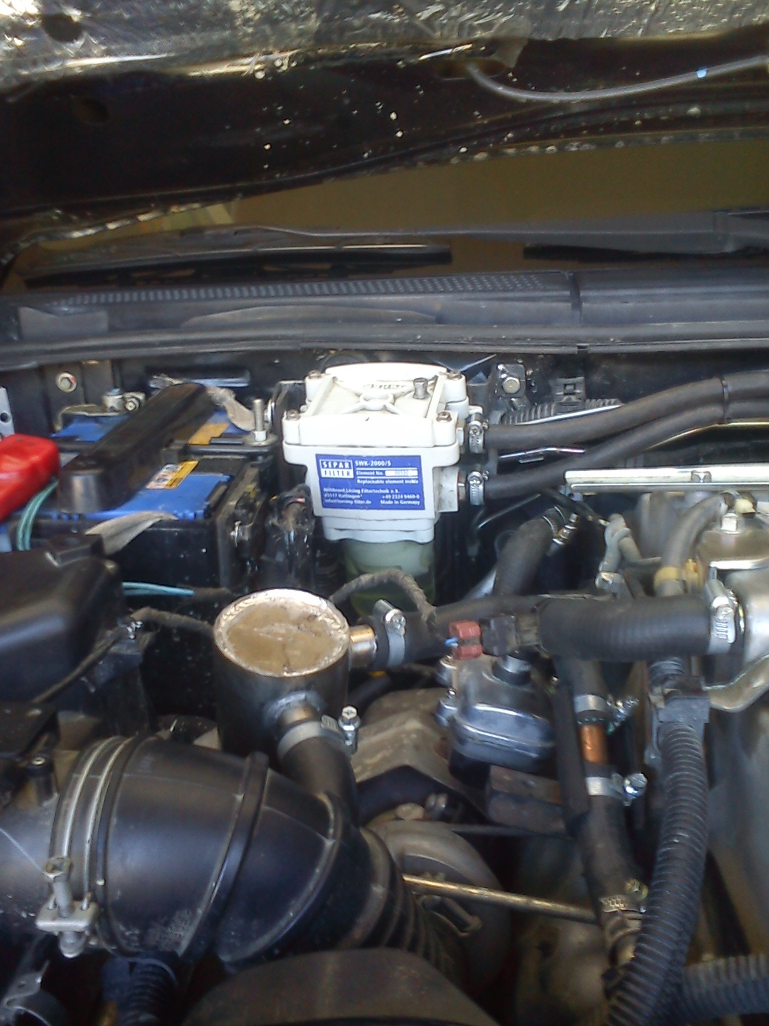

Поддержу, сепаратор не тот узел чтобы его принудительно охлаждать. Кроме всего прочего, до него должен быть доступ чтобы оперативно сливать воду...Я считаю,что СЕПАР должен стоять в условно теплом месте (если он без подогрева).

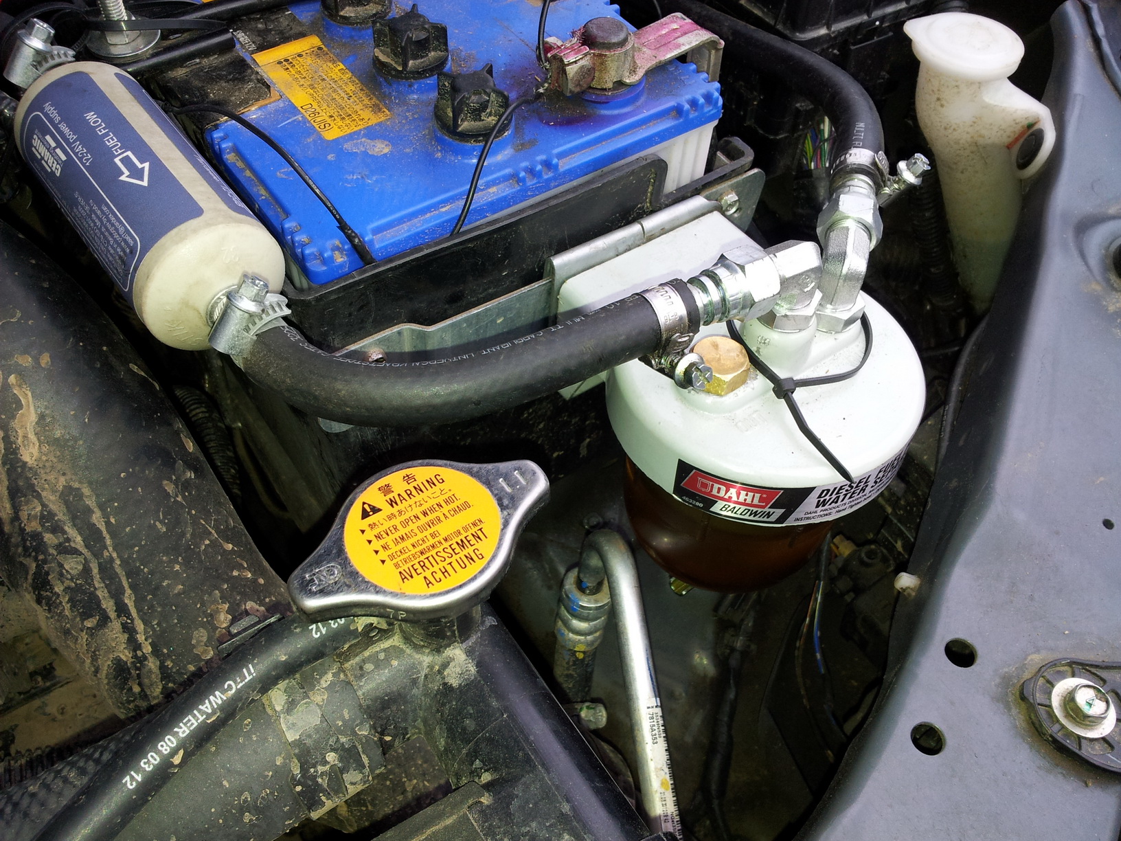

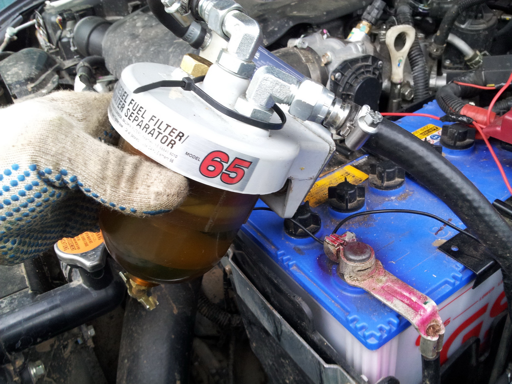

Поставил себе Dhal 65, совместно с подкачивающим электро насосом. Тему подсмотрел на форуме Патроловодов, там целое научное исследование этого вопроса.

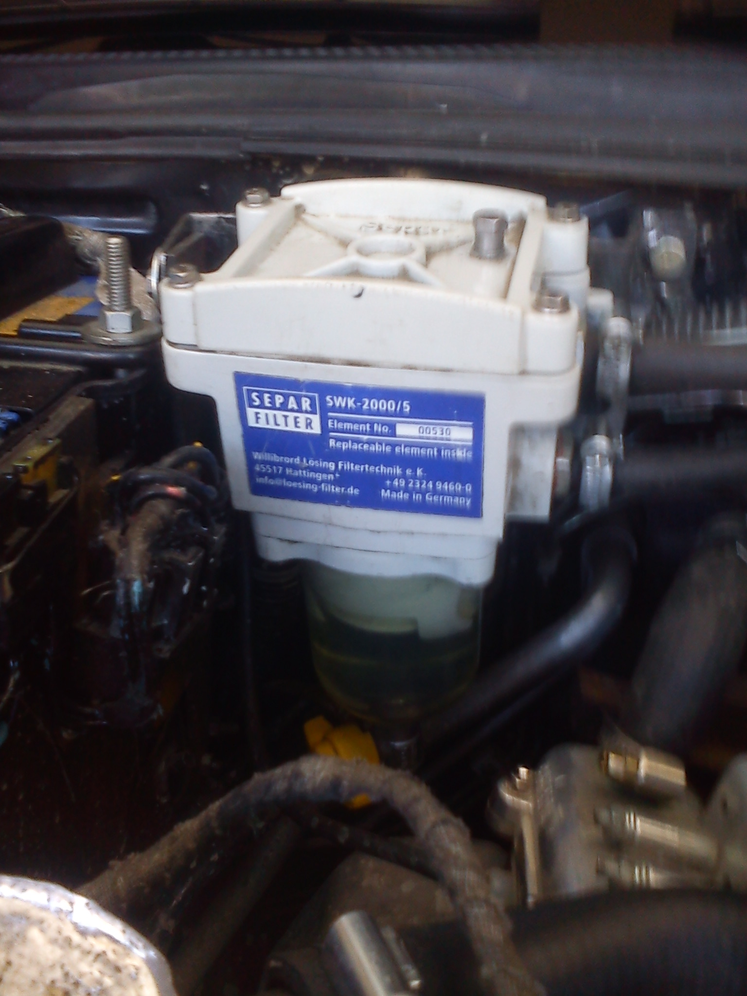

Переставил СЕПАР в "теплое место" под капотом.Ранее стоял впереди.
Может быть и подогревать не надо будет.Хотя подогрев сделан самопал.

Хотите эффективности, надежности и четкой визуализации, тогда СЕПАР-2000. Большая и толстая колба, мощный "сантехнический" кран для слива отстоя. Кто познал разницу, со мной согласится...Andreas писал(а):Вопрос какой фирмы ставить - вторичный. Я лично склоняюсь к тому, что "поставить - хуже не будет". И если да - то куда - просто до штатного фильтра? Спасибо.

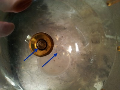

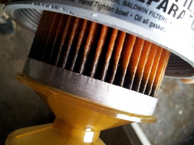

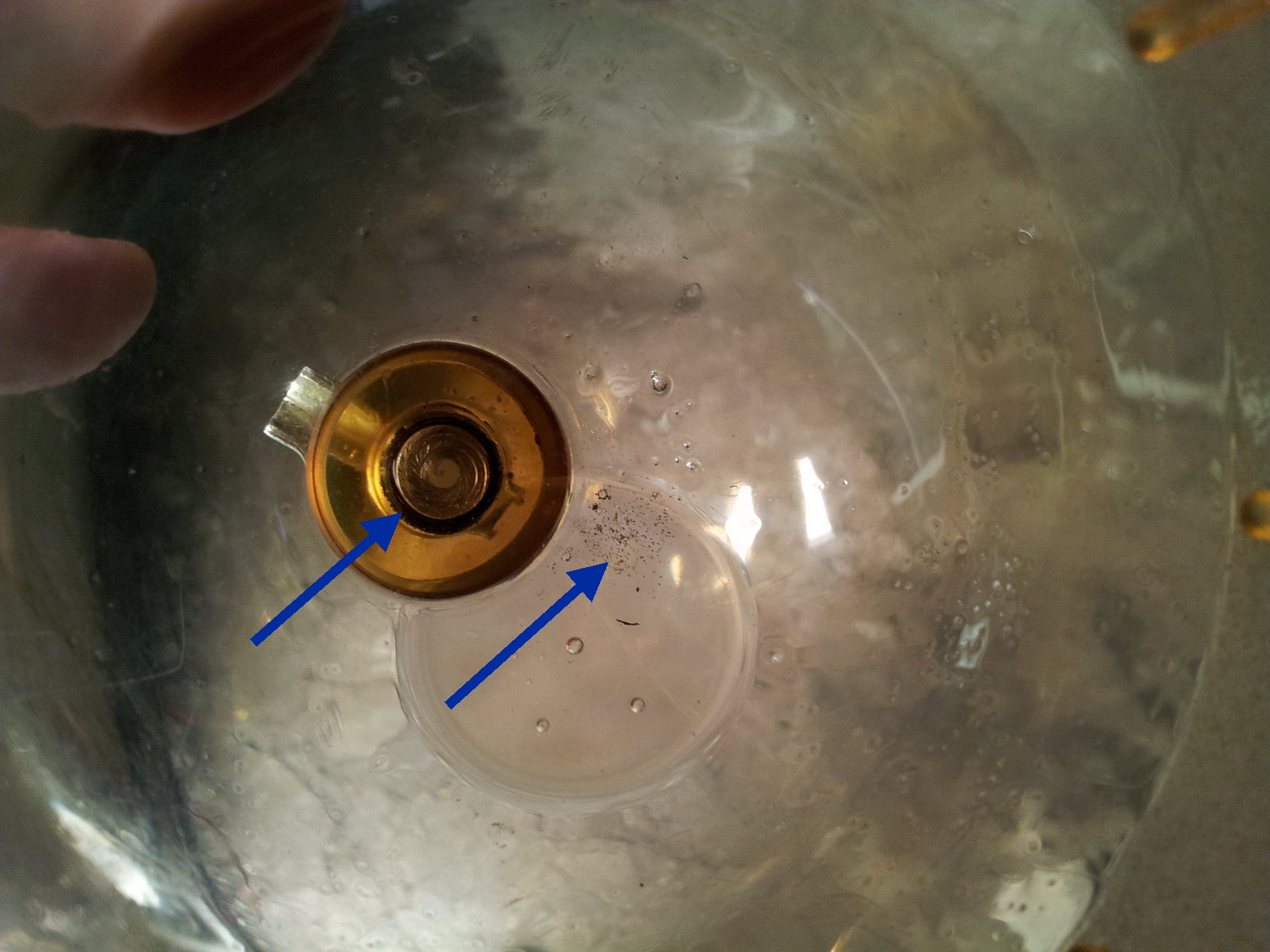

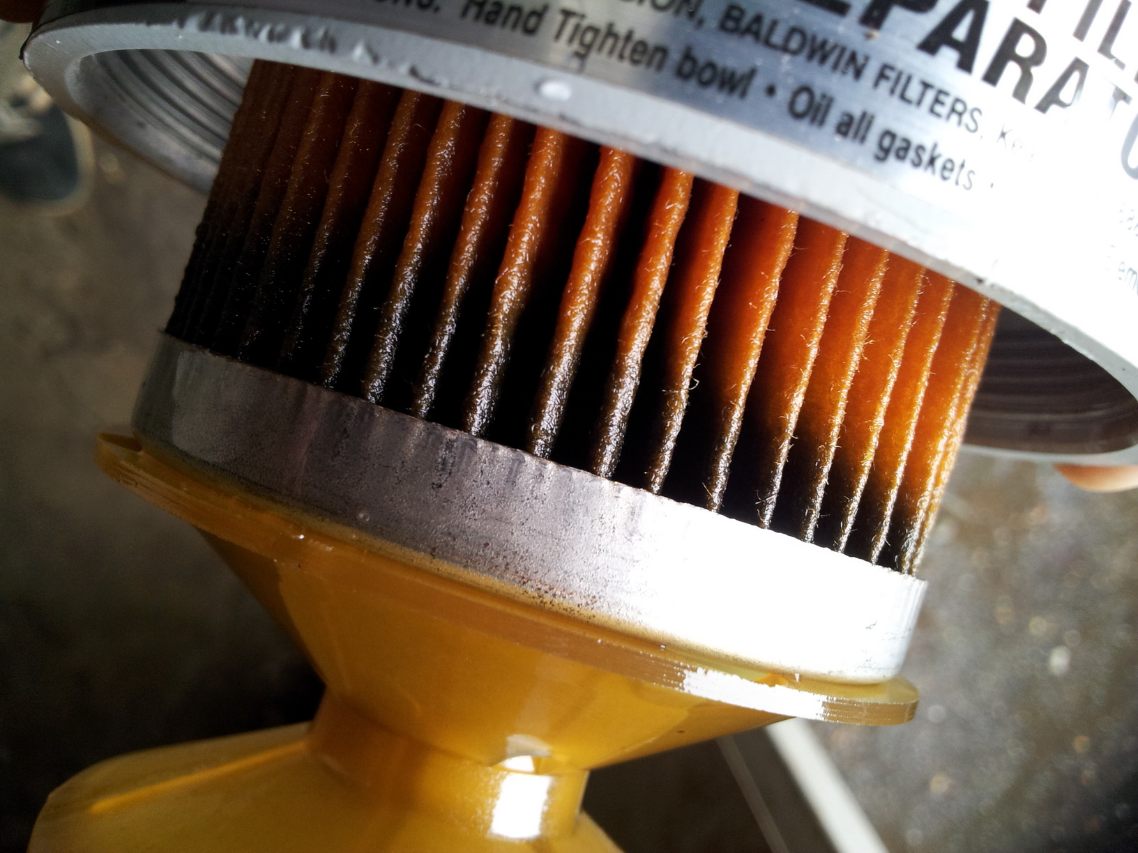

Всем привет!
НЕ РЕКЛАМА
Хочу поделиться результатами эксплуатации данных изделий.
Машина 2012 года. Была куплена в июне 2013. Пробег 11000 км.
1) Сепаратор DAHL 65 был установлен осенью 2013 при пробеге примерно 7000 км. Фильтрующий элемент перед зимой заменил на 30 мкр. В начале июня решил посмотреть на состояние. В результате осмотра в колбе обнаружены мелкие частицы мусора. На фото должно быть видно. До того как сделать фото , выплеснул часть остатков солярки. Заправлялся почти все время на одной заправке. Ставить сепаратор или нет – решает каждый сам. Стоимость -5000р. Перед ним поставил проточный подогреватель, т.к. в сепараторе стоит фильтр. Еще один бандажный стоит на основном фильтре. Может лишнее, но так случилось.
НЕ РЕКЛАМА

30мкм? для чего? чтоб было? у меня 2мкм+подкачивающий насос, хоть какая-то гарантия фильтрации.

Тоже дахл 65, мусор хорошо фильтрует...
К лету ставлю 2мкр либо 10.
Зимой 30мкр
Зимой 30мкр

Метнитесь ссылочкой пожалуйста, для расширения кругозора...Перед ним поставил проточный подогреватель,

Dizel Man писал(а):Метнитесь ссылочкой пожалуйста, для расширения кругозора...Перед ним поставил проточный подогреватель,

Спасибо, эти мы ставим системно. а на проточник можно ссылку?

так по той же ссылке и проточники...Dizel Man писал(а):Спасибо, эти мы ставим системно. а на проточник можно ссылку?
