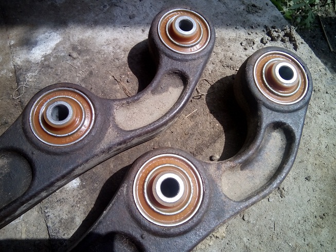

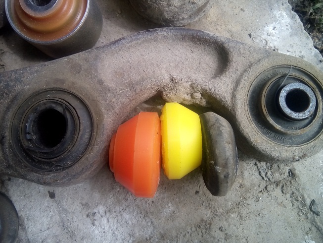

А я себе вопхал... отзывов куча, а вот фирмы мало кто пишет. Для примера бублики Точка опоры и Полиуретан, найди отличия... По мягкости Полиуретан такой же как резина (это для тех кто считает что он дубовый)

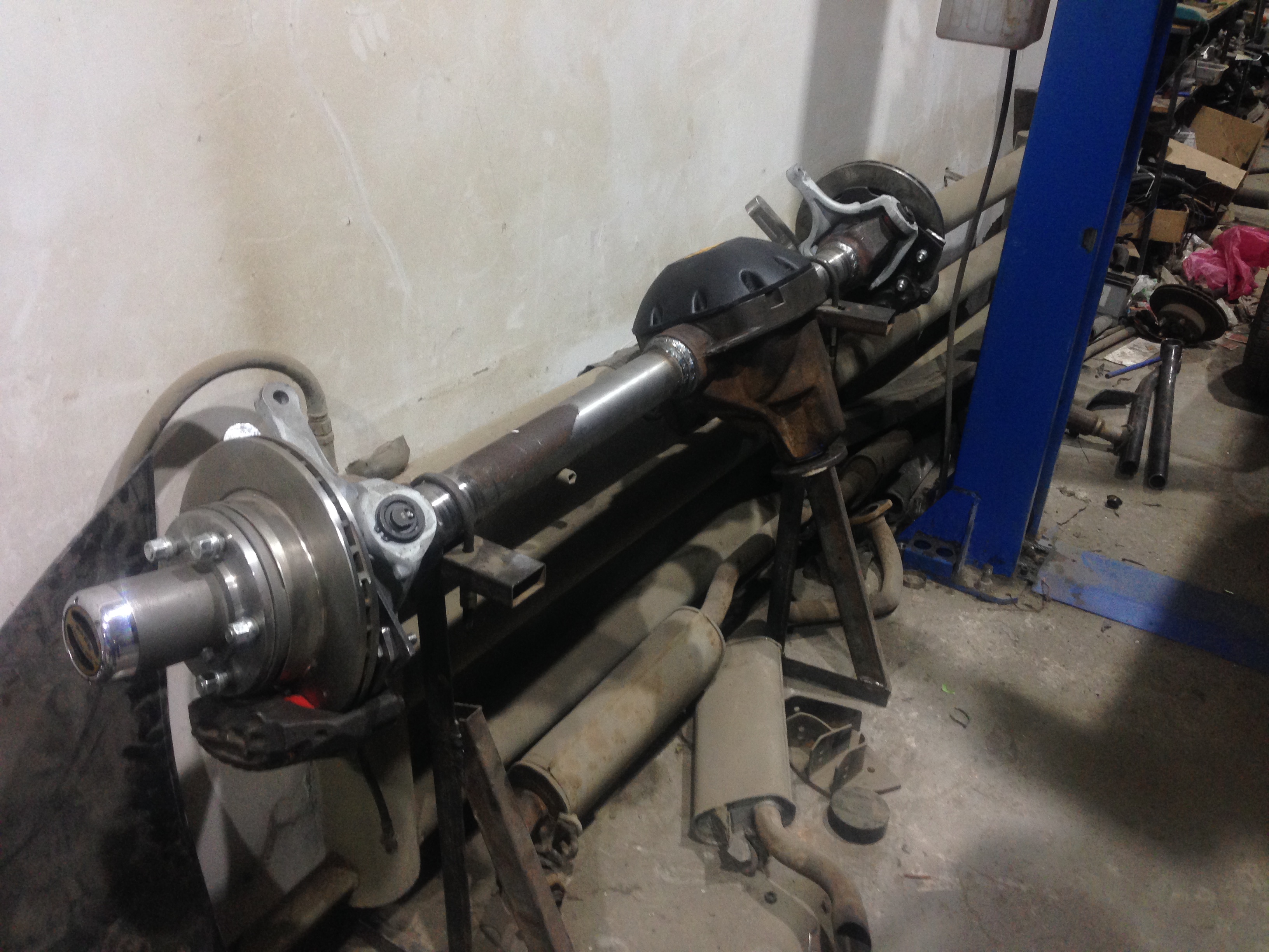

Саш, особо обмороженные из 4 мостов 1 собирают... Орех Форд 8.8...еще жмовская хренотень (поворотные кулаки) и тд...суппорта от тавоты и диск от патриота

Dimix писал(а): Саш, особо обмороженные из 4 мостов 1 собирают... Орех Форд 8.8...еще жмовская хренотень (поворотные кулаки) и тд...суппорта от тавоты и диск от патриота
Это чо такое? Редуктор 8.8"??????
А так то да,норм констуктор.ЗЫ от газели лучше суппорта.

Фиии,крестовины на П\осях....
Реальное преимущество- радиус поворота меньше......
А так -шняга полная-лочный передок-ваще ахтунг- шарнир НЕРАВНЫХ угловых скоростей.
