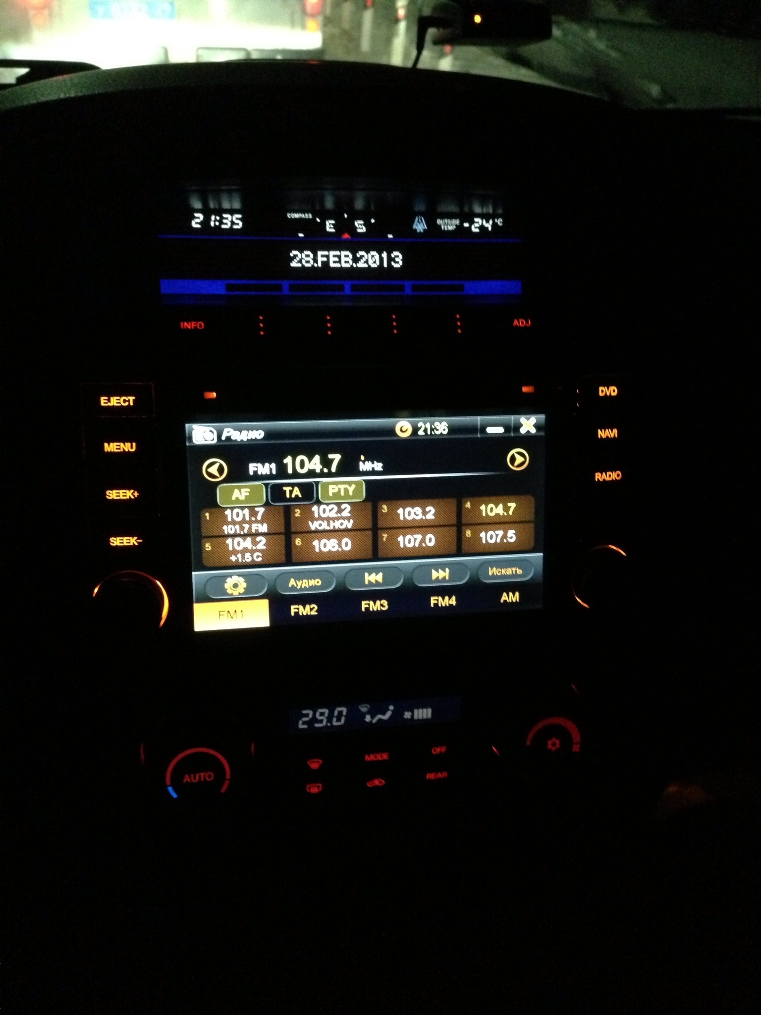

When the PTC heater does not work under the following conditions, the PTC heater circuit system may be defective.
PTC heater operating conditions
Air outlet: FOOT/DEF, FOOT, FACE/FOOT
Temperature control dial: 29°C (MAX HOT)
Coolant temperature: 80 degrees Celsius or les
note
When the coolant temperature becomes above 80 degrees Celsius and PTC heater stops the operation, the PTC heater does not operate until coolant temperature becomes below 75 degrees Celsius.
Ну типа работае,только по ОЖ не буде 80°C,затем выключается и включается уже при 75°C
А вот сама процедура по-ходу несколько иначе выполняется.
Да 29°C ,но про режим Auto не сказано,а я делал именно в авто.Надо в ручном режиме попробовать.

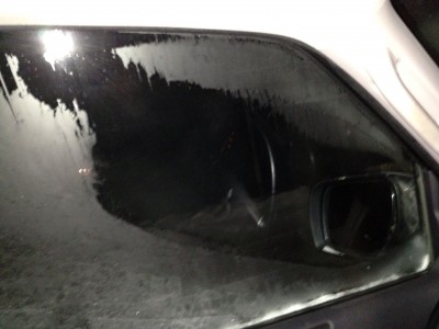

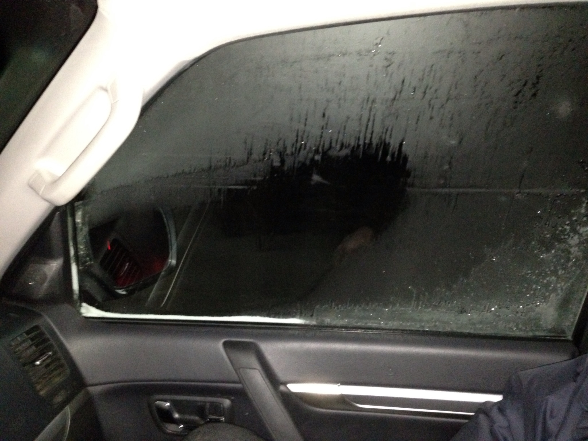

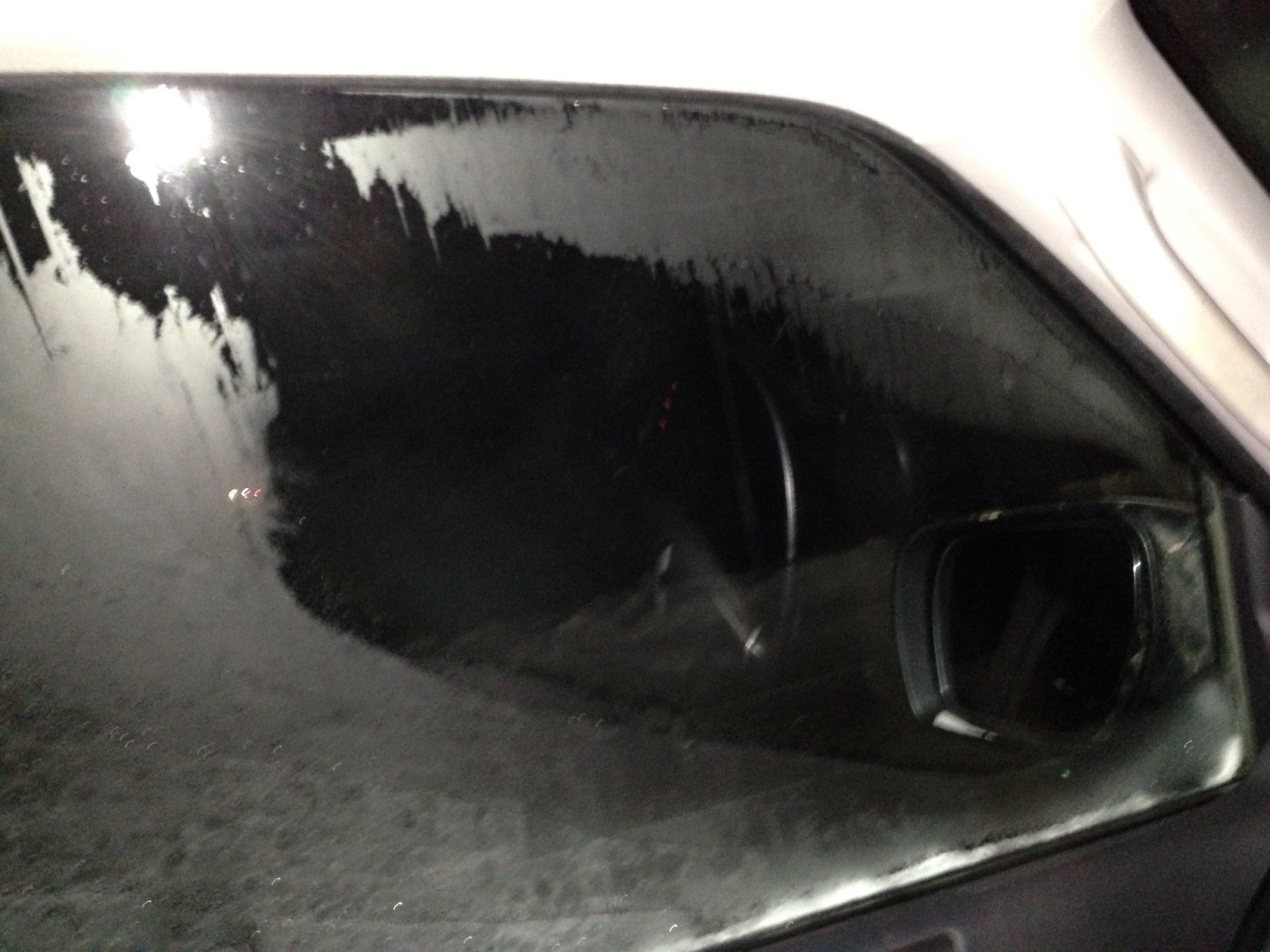

Зачетная кнопка - мне б такую. На vw t4, была хорошая печка, в лицо холод, в ноги и на стекло тепло, хрен уснешь.Fedot писал(а):Кстати, на П-2 у меня была замечательная возможность переключателем одновременно пустить холодный обдув на лобовое и горячий - в ноги. Очень не хватает!
В пробках режим в ноги не пробовал, но на трассе при около нулевых температурах, печку лицо-ноги, и снег на лобое уже не тает. В городе не спасет, ибо конвекция.
У меня другой вопрос как бороться с обмерзанием стекол в -25-30 на трассе? Температура на крутилке особой роли не играет, явно не хватает потока воздуха и видимо влажность большая. Вентилятор приходиться крутить в четвертое-пятое положение, но так долго не протянешь, шумит сильно. Герметичной машину тоже не назвать, соотв. подсос уличного воздуха присутствует. К фильтру салона тоже претензий нет, пробовал с ним и без него. В минус 15 или в городе, все О'К.
Режим АВТО, - тоже не спасает.
Что я неправильно делаю?
Может воздухозаборники на печку вколхозить, как на ниве и прочих жигулях?

При этом в машине всегда "Душанбе", уровень ОЖ в норме.

в -35,-40 ездил и все было пучком.В том числе по трассе.
Температура 25, режим в ноги и стекло, вентилятор на 4-5, кондиционирование вкл.
Если влажно, то надо бы кондер включать.Он воздух будет сушить.

Курите? В смысле стекла на ходу открываете? У меня как в РЖД - "зарыто на зиму".
Что можно сушить в -30???? Воздух и так сухой, аж сам сморщился как изюм. ИМХО печка не подумана, встречным потоком вообще не продувается.
