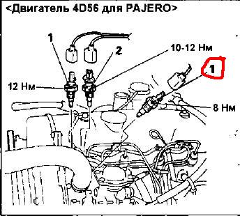

Там стоит 2 одноконтактных датчика и оба они по мануалу написаны на кондиционер. не могу рисунок прикрепить. Проверял оба при подачи на провод одного массы ни чего не происходит, а при подачи массы на провод второго шелкает реле под капотом рядом с реле всечей накала (по книге это реле вентилятора кондера). Значит получается не тот датчик я менял. Если есть возможность прикрепить фото или рисунок расположения датчика буду оочень благодарен.
Обведенный красным датчик на котором был обломлен контакт.

Alekc54, я больше по бензинкам, чем по дизелям. Но попробую сегодня глянуть дизельный авто.

Вообщем то решил я забить на этот датчик. Проведя вчера не хитрые диагностические действия при помощи простейшего тестера выяснил что: на разъем куда подъключается солинойд 4-й передачи при прогретом двигателе и включеном зажигание подоется напряжение. При отжатии кнопки ОД напряжение не подается - что на водит на мысль что все элементы данной схемы до этого разъема исправны. А вот при попытке подать питание на солинойд я не услышал ни каких звуков которые должен издавать клапон (щелчков там каких либо) и так понимаю нашлась неисправная деталь. Сегодня сильно огорчился обзванивая всякого рода разборы в г.Новосибирске - данных солинойдов нет а если и есть коробки то ни кто снимать не хочет так как коробки "видимо живые". Где можно найти этот клапан??? Может кто подскажет по г. Новосибирску куда обратиться?ZILLA писал(а):Alekc54, я больше по бензинкам, чем по дизелям. Но попробую сегодня глянуть дизельный авто.
