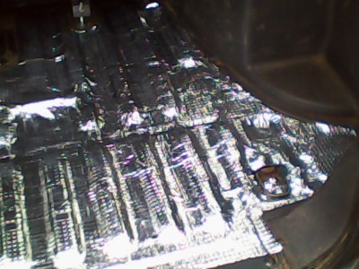

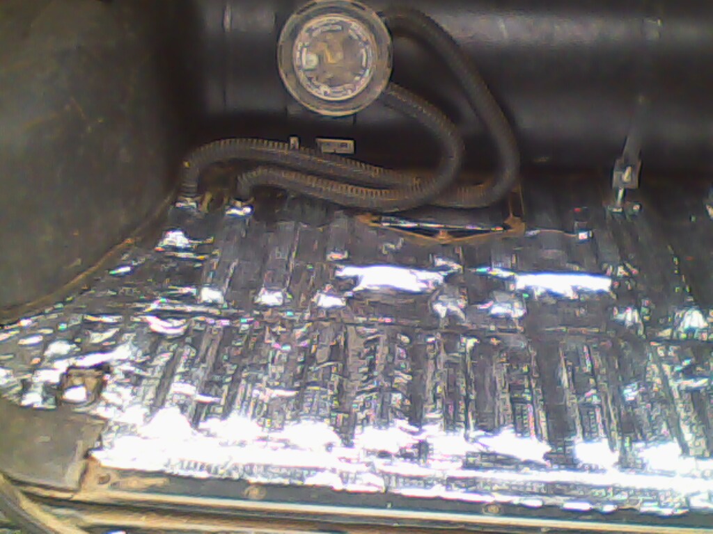

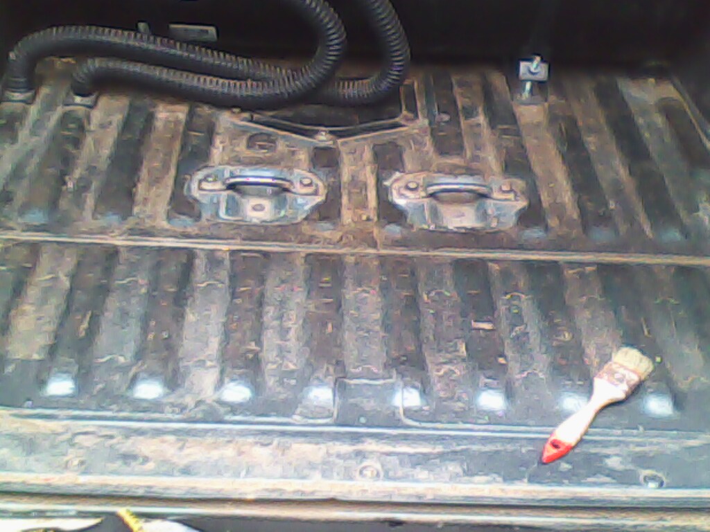

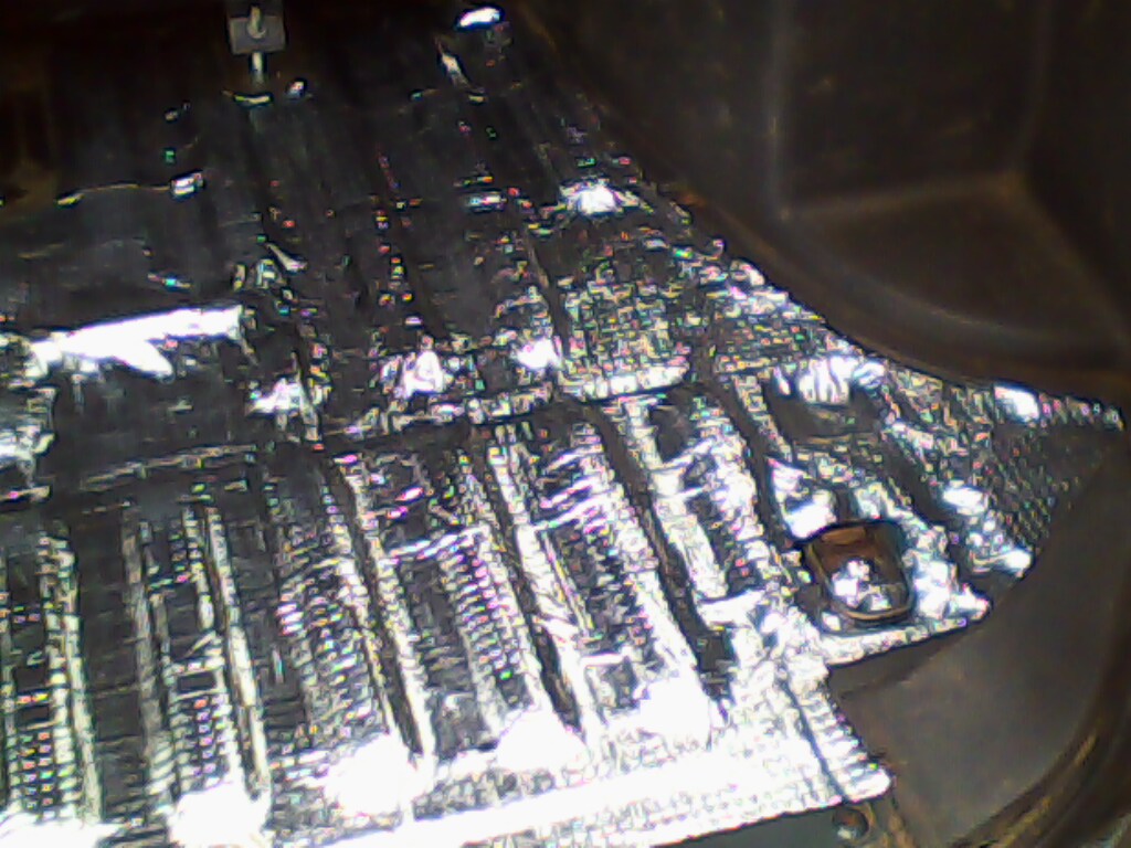

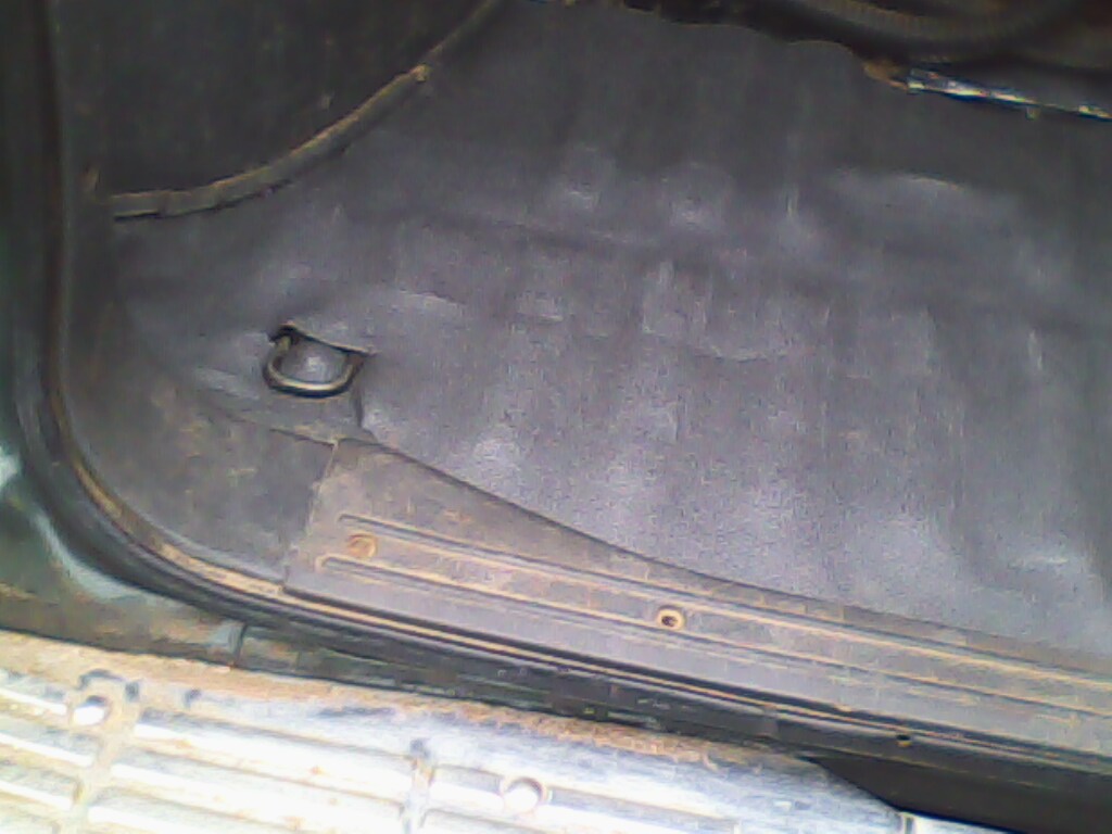

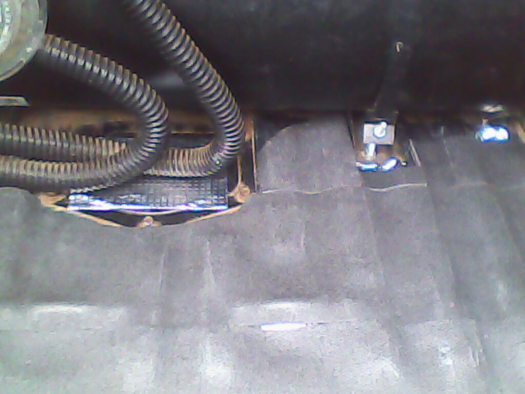

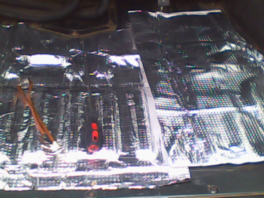

Продолжаем, сегодня виброшумка багажника

Читать фотки наоборот . На весь багажник ушло два часа , два листа виброизоляции и три метра герлена (шумоизоляция) . На выходных сниму сиденья и доделаю все остальное днище.

Конечно прокатывал , правда не совсем металическим но валиком .Он на фотке виден рядом с отверткой.Saylas писал(а):Металлическим валиком прокатывал?
Какие ощущения?
Кроме багажника я еще заделал под задним сиденьем . По городу стало в салоне тише, но ооочень большая разница по трасе при скорости 100 и более , шум асфальта приятно уменьшился . Осталась левая задняя арка и остальное днище.
