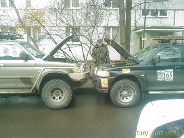

Мой с лева. <br />33 МТ диски -25    и     31 МТ<br />Разница должна быть 25мм по высоте передка машин, но смотрите....
Мой с лева.
