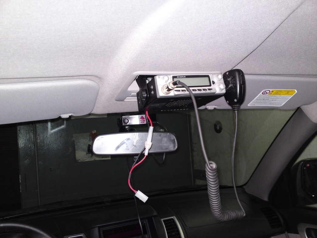

Куда бы рацию поставить?

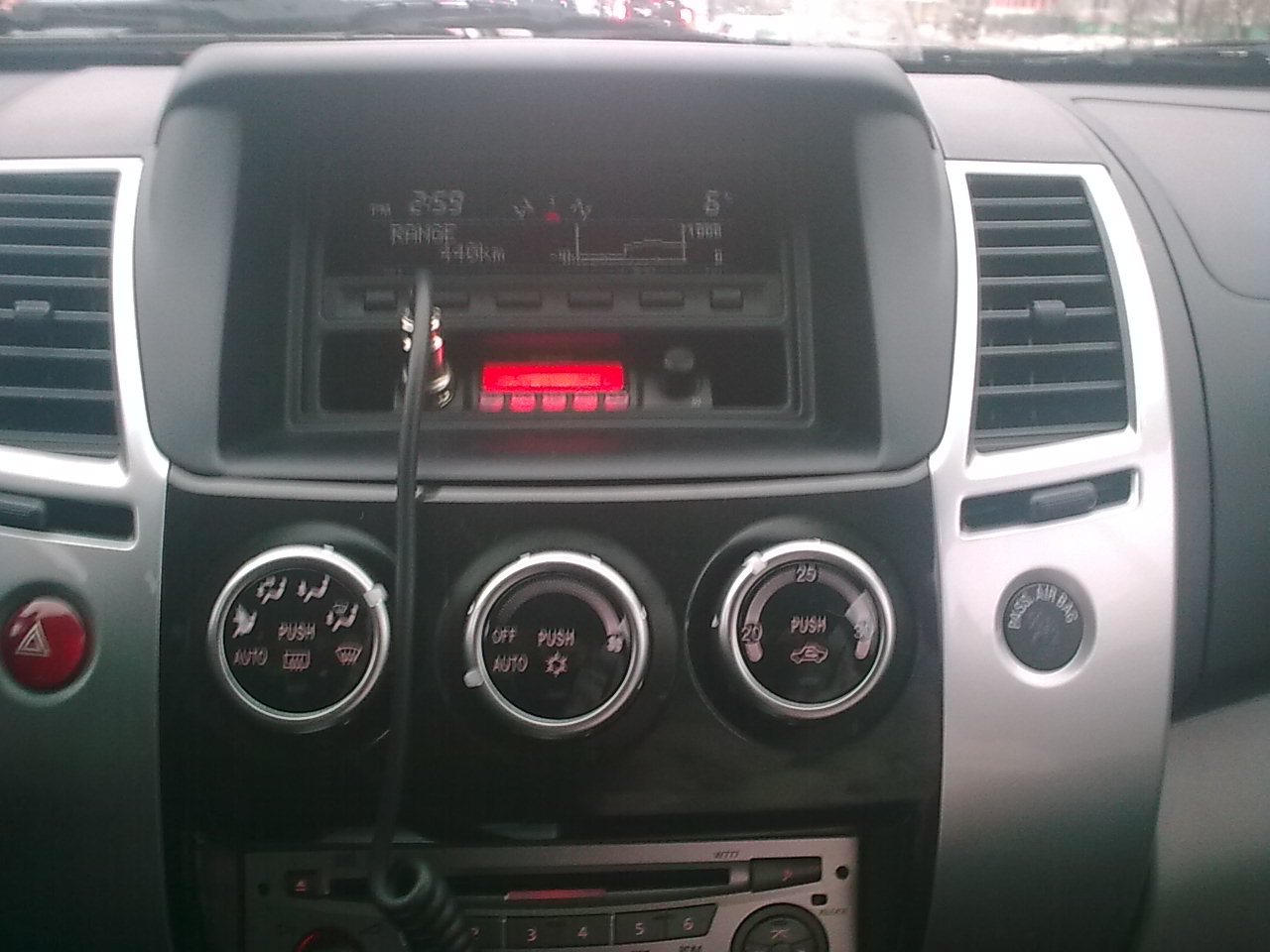

Да кнопки другие поищу. На стекле детектор и регистратор может оказаться позже. Инвертор стоит в багажнике и постоянно в него включена переноска.Не у всех есть зарядки от прикуривателя, бук как только нужен оказывается разряжен. Светодиод от тройника тоже заклею.
Pajero Sport NEW 3.2 АТ, FGC, Лето BFG AT 285/75/16, ОМЕ, Беркут стац., инв. 500Вт, MegaJet 600 Turbo. Корзина напрямую к крыше, Бодик 4, Железный зад :)

Регистратор планирую поставить, только я его стационарно подключу, с потолка проводку на него кину и где то за зеркалом закреплю. Детектор не планирую, а если и поставлю то тоже стационарно подключу.ColdRain писал(а):Да кнопки другие поищу. На стекле детектор и регистратор может оказаться позже. Инвертор стоит в багажнике и постоянно в него включена переноска.Не у всех есть зарядки от прикуривателя, бук как только нужен оказывается разряжен. Светодиод от тройника тоже заклею.
А ты блок реле и предохранителей для доп оборудования где крепил?

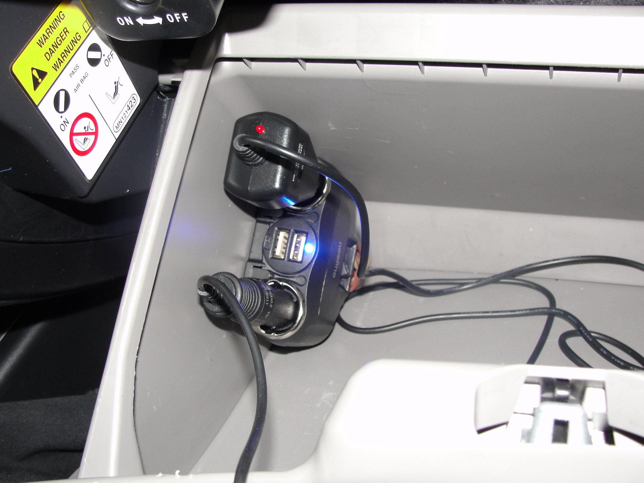

ColdRain, а что за борода из проводов в тройнике?ColdRain писал(а): На стекле детектор и регистратор может оказаться позже. Инвертор стоит в багажнике и постоянно в него включена переноска.

Нафигатор , детектор, зарядка еще тангета

Разговор зашел о розетках и о том, куда их можно убрать или прикрепить. Я воткнул тройник в прикуриватель в подлокотнике, вывел в заглушку, провел под нижней консолью и вывел в перчаточный ящик (бардачок). И не на виду. И ногой никто не собьет, и в глаза не светит яркими светодиодами. Если кому полезно будет.

За ссылку спасибо, еще бы понять как обшивку салона снять, поиск курил, ничего не нашелMark69 писал(а): У меня в подписи активная ссылка
Не понял зачем силовой провод на рацию 2.5 квадрата, у меня в инструкции к рации написано 2.5А, а для этого и пол-квадрата хватит.

Можно не тянуть отдельный провод, просто зацепиться в проводку. 0,5 квадрата тянуть глупо, на него лишний потребитель не посадишь.ISerg писал(а):За ссылку спасибо, еще бы понять как обшивку салона снять, поиск курил, ничего не нашелMark69 писал(а): У меня в подписи активная ссылка![]()

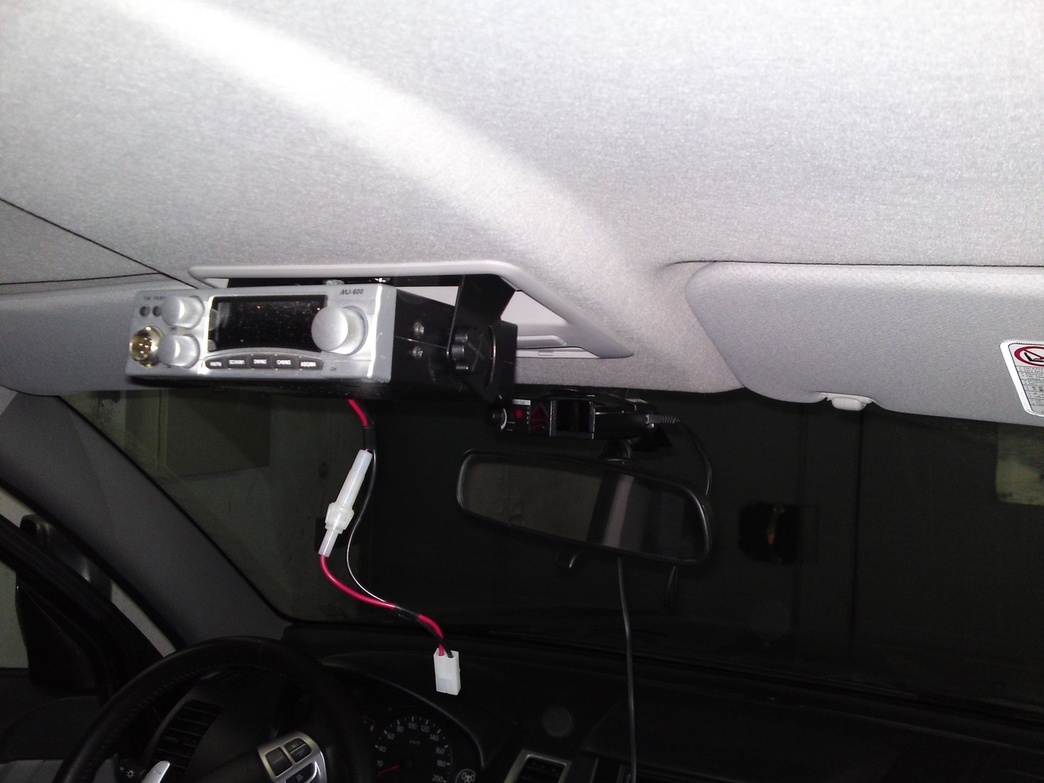

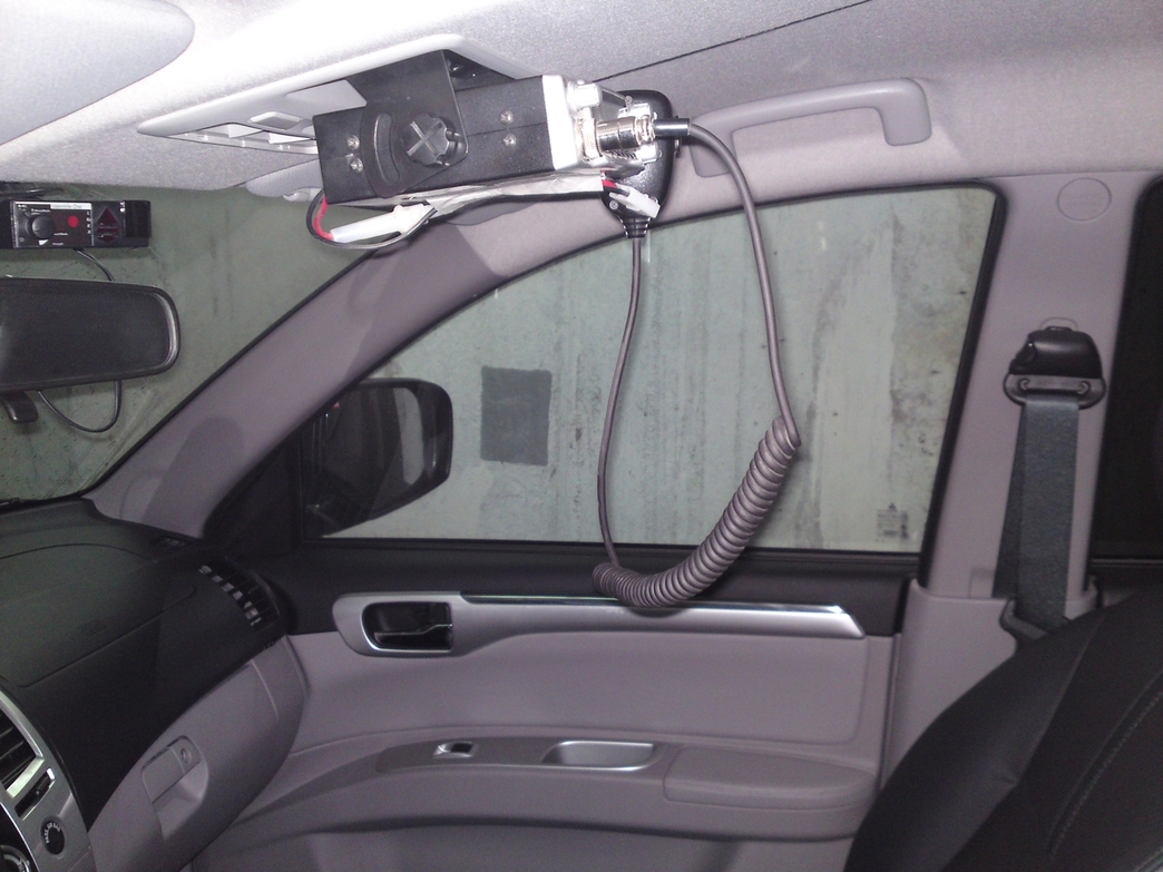

Листал, читал, смотрел и решить вставить рацию по своему принципу, по старинке т.с., что бы новую не покупать и без напилинга.
Выше писал, что на Спортеже и Соренте она у меня стояла на стойке, слева, между сиденьем и стойкой. Учитывая, что здесь данного места нет, то решил вставить ее в "карман левой двери". Крон прикрутил двумя саморезами к пластику и закрепил на него рацию. Антенна на магните сверху, фоткать не стал.
Выглядит все вот так. Мне удобно и все под рукой, тангетка в том же карманчике, сбоку рации, при поездке просто лежит у меня на ноге..
Кстати, мне очпонравилось и очудобно на п-3 выводить кабель антенны на крышу. Я его протянул между дверью передней, крылом и окном и у основания лобового окна, заправил в молдинг окна. Там такая ниша, очевидно для стока воды, но места хватит ии кабелю и водостоку. Зато кабель не видно , и на крыше в тот же рейлинговый молдиг, до самой антенны.

Привет всем,
Радиостанция и антенна давно куплены.
В планах была замена треснувшего лобового стекла, снятие потолка и установка СиБи-антенны на место штатной радио-антенны (с заменой радио-антенны на бошевскую, крепящуюся на стекло).
Но 4 августа выезд в отпуск на 2 недели, стекло поменять не успеваю, да и потолок снимать уже некогда...
Поэтому быстро изготовил вот такой кронштейн крепления СиБи-антенны на проем задней двери:
Материал - нержавейка 1,5 мм + гибка, сварка, болгарка.
В местах контакта с кузовом - приклеил двухстороннюю липкую ленту.
Провод пойдет вниз по проему двери и в салон.
Время изготовления - 1 час.
Повторюсь - решение временное и применимое только для асфальтовых поездок. В лесу - всё это оторвет довольно быстро.
Вернусь из отпуска - буду переделывать по намеченному ранее плану.
Антон
ЗЫ. Признаюсь - идея кронштейна не моя, а честно подсмотренная на чьем-то черном НМПС из 02 региона, стоявшем у торгового комплекса экстрим-белая дача на мкаде.

Все бы ничего и классненько, да только .....-наркоманы, на эти штуки падкие. Стоит рация копейки, а на стеклах на 15 штук по минимуму залетаешь. Прячь хоть кронштейны на ночь, а то они им как сорокам блестящее.борт-388 писал(а):з.ы.
Радиостанция пока стоит вот так:

Согласен.Vic62-Slon писал(а):Все бы ничего и классненько, да только .....-наркоманы, на эти штуки падкие. Стоит рация копейки, а на стеклах на 15 штук по минимуму залетаешь. Прячь хоть кронштейны на ночь, а то они им как сорокам блестящее.борт-388 писал(а):з.ы.
Но там где эта фотка была сделана - 0,2 наркомана на 100 км2 было и вопрос радиостанции на панели никого не трогал (Монголия).
Антон

Молодец, всё просто и быстро
в проёме сделать петлю и заводить в салон снизу вверх, иначе в дождь салон будет медленно заполнятсяборт-388 писал(а): Провод пойдет вниз по проему двери и в салон.

аккуратно демонтируем лючок от очёчечника в районе передней панели подсветки салона.
в металлическом кронштейне крыши рассверливаем отверстие от самореза фиксирующего панель, вклёпываем гайку, можно м5 или м6 место позволяет оба варианта.
через втулку и универсальный кронштейн для рации вешаем рацию

а подключать куда? вся это конструкция из проводов не мешает? И антенну - на магнит, или же крышу сверлить?
Я просто плотно изучаю этот вопрос, но так и не определился

ну подтянуть туда провод плюса, минус там вокруг есть. Конструкция не мешает, рация обзор не портит и висит вопще очень незаметно. Со стороны если специально в салон не смотреть её не видно. Поездил 2 дня, нужно ещё точку крепления искать, что бы минимизировать вибрации кронштейна в крыше, к которому она прикручена. В принцпе открутиться не открутится (у меня м6 с гровером), но могут напрягать её желеобразные колебания на крупных кочках.
Про антенну пока не скажу, сам не решил куда ставить, есть варианты, если получится напишу и сфоткаю.
провода можно провести через высверленное отверстие в панельке, сверлить нужно только в том месте, где будет стоять откидывающийся элемент, чтоб при его установке отверстие было не заметно.

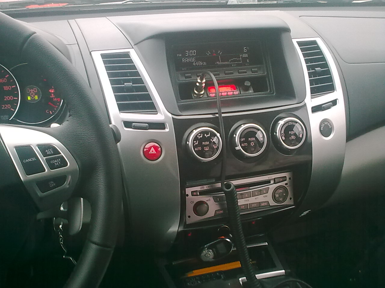

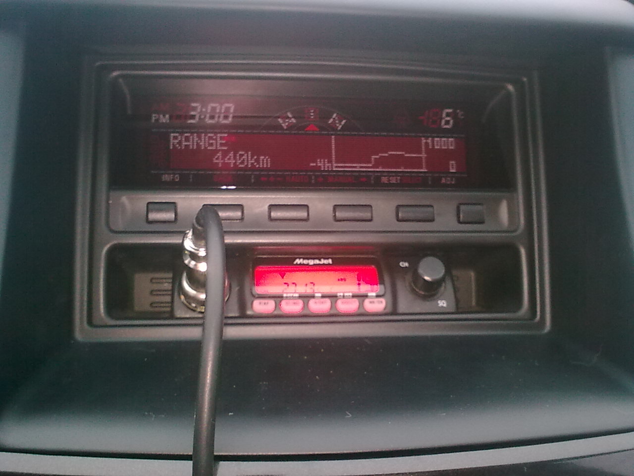

Первое, что сделал на новом авто, ну после ковриков в салон кнечно это установил рацию.
Получилось вот так:
Получилось вот так:
